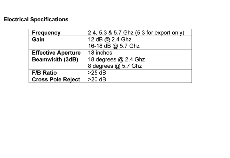

sheft Posted November 4, 2010 Posted November 4, 2010 кто использует данные облучатели второй ревизии (круглые белые банки) на расстояниях 5-15км? был линк на 12км, облучатели первой версии с сужающимися носами сначала на длинках с прошивкой free-bb потом на 600 рутербродах, работало всё пучком. потом были добавлены ещё два блина 1.2 метровых с новыми облучателями Бестера (круглые банки) повернутыми относительно первых на 90градусов для полного 11n... завелось, проработало 4 месяца (конец зимы и весна), летом начались проблемы, поначалу периодически начал проседать канал, просядет, выровняется, затем все чаще и чаще и в один прекрасный момент свалился полностью, по мониторилкам рутерброда - качество свалилось в район 15-40%, при том что изначально работало не ниже 93% качества, уровень сигнала остался по прежнему на уровне -58-62дб.. отключил вторую цепочку антенн, перевёл в режим G с шириной канала 20мгц, так пока и работает, скорости канала хватает, но изредка бывает проседает, опять же по качеству. на днях делал второй мост на 800 рутербродах и опять же новых облучателях Бестера (круглые белые банки), уровень сигнала -53-57 дб, уровень помех -110дб, но качество опять ниже плинтуса от 8 до 30% прыжки по диапазону мало что дали, но дал результат смена полосы с стандартных 20мгц на 10 и 5мгц, в случае 10 мгц качество ниже 95 не падает, на 5 мгц качество 99-100% что за ....? активация протоколов nstreme и nv2 реально помогает поднять качество и раскачать линк, но всё же что творится с качеством при стандартных 11g и 11n протоколах? есть большое подозрение на новые облучатели... что либо внутренности на соплях примотаны и со временем и от температуры начинка расползлась, замены пока на руках нет, но желание разобрать и посмотреть есть. Вставить ник Quote
slv700 Posted November 4, 2010 Posted November 4, 2010 (edited) кто использует данные облучатели второй ревизии (круглые белые банки) на расстояниях 5-15км? был линк на 12км, облучатели первой версии с сужающимися носами сначала на длинках с прошивкой free-bb потом на 600 рутербродах, работало всё пучком. потом были добавлены ещё два блина 1.2 метровых с новыми облучателями Бестера (круглые банки) повернутыми относительно первых на 90градусов для полного 11n... завелось, проработало 4 месяца (конец зимы и весна), летом начались проблемы, поначалу периодически начал проседать канал, просядет, выровняется, затем все чаще и чаще и в один прекрасный момент свалился полностью, по мониторилкам рутерброда - качество свалилось в район 15-40%, при том что изначально работало не ниже 93% качества, уровень сигнала остался по прежнему на уровне -58-62дб.. отключил вторую цепочку антенн, перевёл в режим G с шириной канала 20мгц, так пока и работает, скорости канала хватает, но изредка бывает проседает, опять же по качеству. на днях делал второй мост на 800 рутербродах и опять же новых облучателях Бестера (круглые белые банки), уровень сигнала -53-57 дб, уровень помех -110дб, но качество опять ниже плинтуса от 8 до 30% прыжки по диапазону мало что дали, но дал результат смена полосы с стандартных 20мгц на 10 и 5мгц, в случае 10 мгц качество ниже 95 не падает, на 5 мгц качество 99-100% что за ....? активация протоколов nstreme и nv2 реально помогает поднять качество и раскачать линк, но всё же что творится с качеством при стандартных 11g и 11n протоколах? есть большое подозрение на новые облучатели... что либо внутренности на соплях примотаны и со временем и от температуры начинка расползлась, замены пока на руках нет, но желание разобрать и посмотреть есть. Это помехи. Замена антенн на другие, например, более узконаправленные, смена поляризации и др. возможно временно улучшит канал, но все равно через некотрое время он перестанет работать, и nstreme и nv2 также не решат проблему. Edited November 4, 2010 by slv700 Вставить ник Quote
sheft Posted November 4, 2010 Author Posted November 4, 2010 (edited) помехи от чего? от других wifiев? тогда должен подниматься уровень шумов в мониторилке, вайфай поднимается в сельской местности, эфир просто не загажен, иначе бы все светилось при сканировании эфира и в утилитке frequency usage но и там и там чисто, плюс - выход из диапазона за пределы штатных каналов в 2300 и 2500 ситуацию не меняют.. более направленные... куда уж более узкий луч можно получить как не на облучателях и спутниковых оффсетках? поляризацию менял, бестолку. Edited November 4, 2010 by sheft Вставить ник Quote
