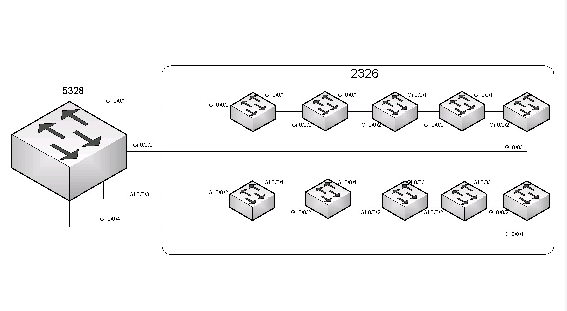

bmp82 Posted December 29, 2011 Posted December 29, 2011 Хочу в домен добавить второе кольцо, чет ругается, может подскажите? СТП регион тот же. stp region-configuration instance 1 vlan 61 to 62 198 305 to 306 807 4093 to 4094 active region-configuration rrpp domain 1 control-vlan 4093 protected-vlan reference-instance 1 ring 1 node-mode master primary-port GigabitEthernet0/0/1 secondary-port GigabitEthernet0/0/2 level 0 ring 1 enable [5328-rrpp-domain-region1]ring 2 node-mode master primary-port GigabitEthernet 0/0/3 secondary-port GigabitEthernet 0/0/4 level 0 Error: Other rings have been configured on the domain. Вставить ник Quote
sio Posted January 6, 2012 Posted January 6, 2012 есть кто знающий? Есть :), оно тебе пишет, что "другое кольцо уже есть в этом домене" и вообще "An RRPP domain can only have one RRPP major ring." Назначь для второго кольца мастером другой свитч. Вставить ник Quote
bmp82 Posted January 24, 2012 Posted January 24, 2012 назначал, 53 указывал тразитом 2326 мастером, тоже сообщение на втором кольце. В данный момент работает тока одно кольцо, указал 53 мастером и 5 2328 транзитом иначе флапа на сети начинается. Увеличил хело до 2 и фэил до 10, все равно кольцо по 5 раз на дню перестраивается. Думал оптика, отключил negotiation auto, стало меньше падать. Как добавить второе, треть кольцо... Может прошивка виновата? Вставить ник Quote
Bambuk Posted January 24, 2012 Posted January 24, 2012 major ring в домене может быть только одно. остальные кольца нужно делать как subring. покажите топологию. должно быть что-то типа ромашки, где в центре major ring и от него лепестки в виде subring'ов. Вставить ник Quote
s.lobanov Posted January 25, 2012 Posted January 25, 2012 Увеличил хело до 2 и фэил до 10, все равно кольцо по 5 раз на дню перестраивается. Думал оптика, отключил negotiation auto, стало меньше падать. У huawei S2300-TP-EI с софтом V1R5(и наверное в V1R6) есть проблема с sfp(линк падает по несколько раз в день), которые не включены в список рекомендуемых, при том в V1R3 этой проблемы не было. Лечится так: port media type fiber undo negotiation auto combo-port fiber (самое главное - жёсткое задание режима комбо-порта, undo nego auto не обязательно, но не помешает) Как добавить второе, треть кольцо... Может прошивка виновата? Ну вот объясните мне в чём смысл использовать галимую проприетарщину, чем вам mstp не угодил? Красивые слова про 50ms переключение выливаются в геморрой и куда большие простои в силу криворуких китайце-индусов. По mstp есть стандарт, на который можно равняться, есть оборудование других вендоров, с которым они проводят interprobability тесты, а по rrpp ничего нет - документация сделана "на от***ись", русский саппорт знает только то что в документации или то, что собрали на тестовых схемах в лабе, работает как повезёт. Вставить ник Quote
bmp82 Posted January 30, 2012 Posted January 30, 2012 major ring в домене может быть только одно. остальные кольца нужно делать как subring. покажите топологию. должно быть что-то типа ромашки, где в центре major ring и от него лепестки в виде subring'ов. [host-rrpp-domain-region1]ring 1 node-mode transit primary-port GigabitEthernet 0/0/2 secondary-port GigabitEthernet 0/0/1 level 0 Warning: Please enable this ring and RRPP to make them work. [host-rrpp-domain-region1]ring 2 node-mode transit primary-port GigabitEthernet 0/0/4 secondary-port GigabitEthernet 0/0/3 level 1 Error: Other rings have been configured on the domain. Даже когда оба субринги, ситуация не меняется. Вставить ник Quote
Bambuk Posted January 30, 2012 Posted January 30, 2012 Топологию покажите. Я расскажу как настроить. Узел не может быть транзитным для двух рингов одновременно. Вставить ник Quote
Bambuk Posted January 31, 2012 Posted January 31, 2012 При такой схеме только создавать несколько доменов. Эти вольца не имеют общих портов. Вот если б у колец был общий фрагмент, то можно было бы настроить сабринги. Например если поставить два S5328, соединить их между собой двумя линками, один назначить мастером, на нем кольцо будет разорвано на одном из линков. Это будет основное кольцо. Концы колец из S2326 включать в разные S5328. Это будут сабринги. Мастером там делать один из S2326, а на S5328 порты будут edge и assistant-edge. Но это уже загон какой-то получается. Вставить ник Quote
fira-tjk Posted July 13, 2016 Posted July 13, 2016 Доброго времени суток ! Имеется такая проблема : Есть RRPP c одним доменом и 2-я кольцами. при обрыве одного свича с двух сторон RRPP блокирует порт secondary. Схема показано на рисунке. Красным "Х" показано где обрывается кольцо, а с синим "Х" блокировка порта. У кого нибудь была подобная ситуация ? если да то как Вы её решили ??? спасибо.... Вставить ник Quote
