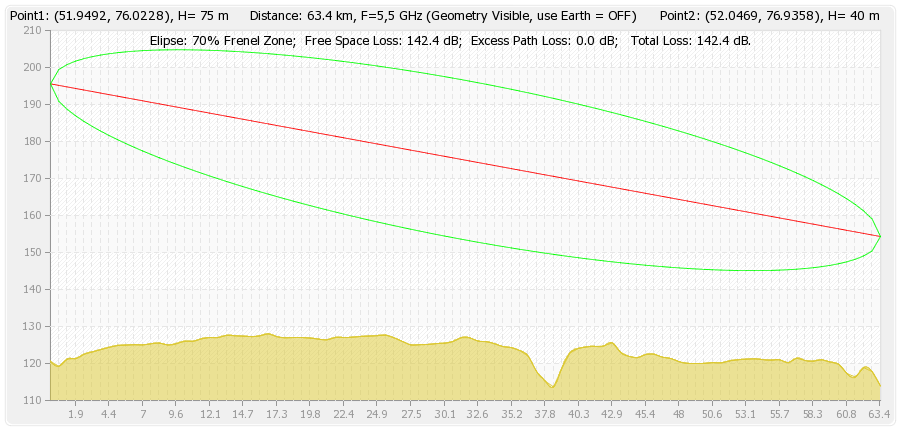

L-ZiX Posted August 5, 2010 Posted August 5, 2010 (edited) Добрый день, коллеги. Появилась необходимость поднять линк на расстоянии 64км. На микротике 802.11n с картами SR71-15 и тарелками 32дб. По опыту должно получится чтото рядом с -70. Вопрос в следующем? Если сигнал мы выведем на нужный уровень, то будет ли он работать? А то мне товарищи релейщики все уши прожужжали про "замирание сигнала", и клянутся что такой линк работать не будет. Трасса кристально чистая, частота 5.7-5.9ггц. Edited August 5, 2010 by L-ZiX Вставить ник Quote
