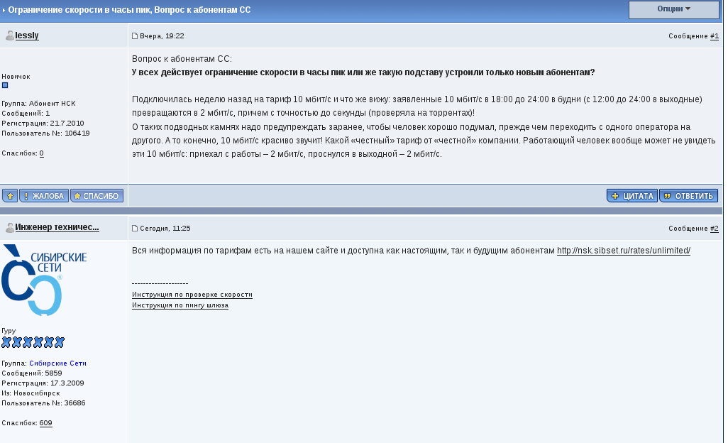

woddy Posted August 5, 2010 Posted August 5, 2010 вот типичный пример реакции на "безлимитные тарифы" со звездочкой :) Вставить ник Quote

telematic Posted August 5, 2010 Author Posted August 5, 2010 Только психологический. А можно поподробнее? Кто выбирал такие тарифы? вот типичный пример реакции на "безлимитные тарифы" со звездочкой :) Я посмотрел тарифы, это немного не то. В приведённом Вами примере оператор, насколько я понял, средствами DPI зажимает тяжёлый трафик в ЧНН. Вставить ник Quote
