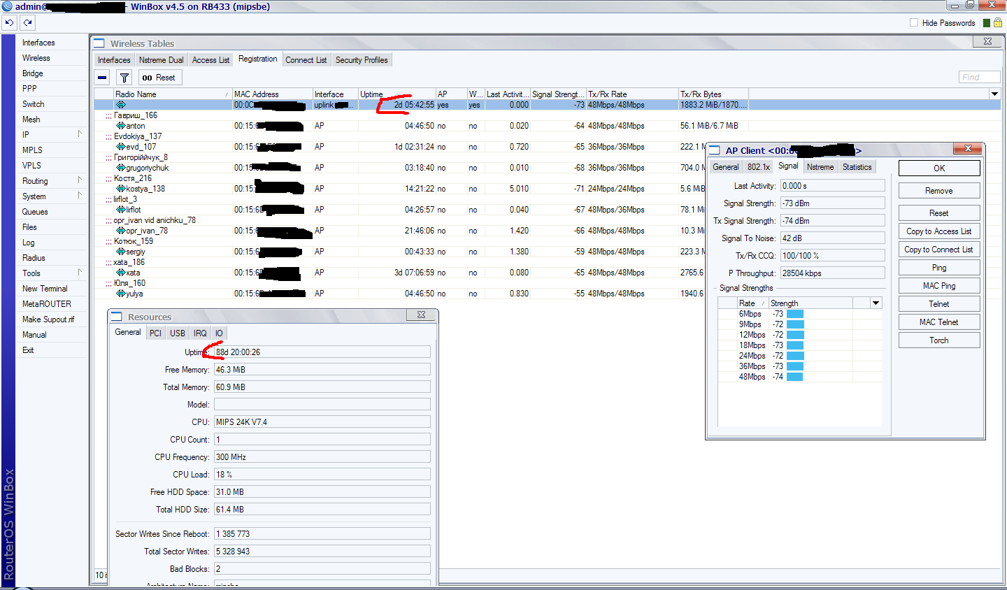

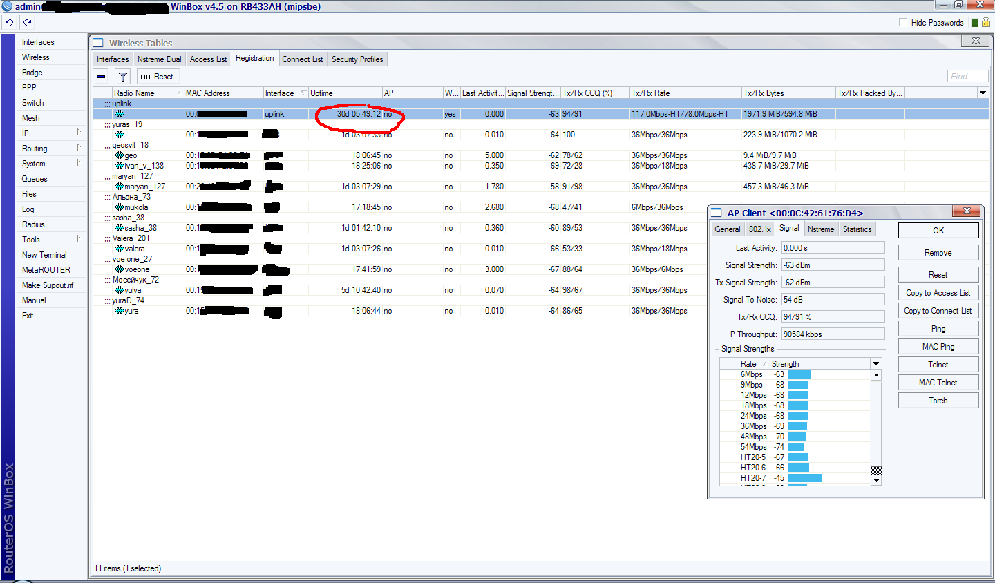

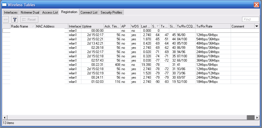

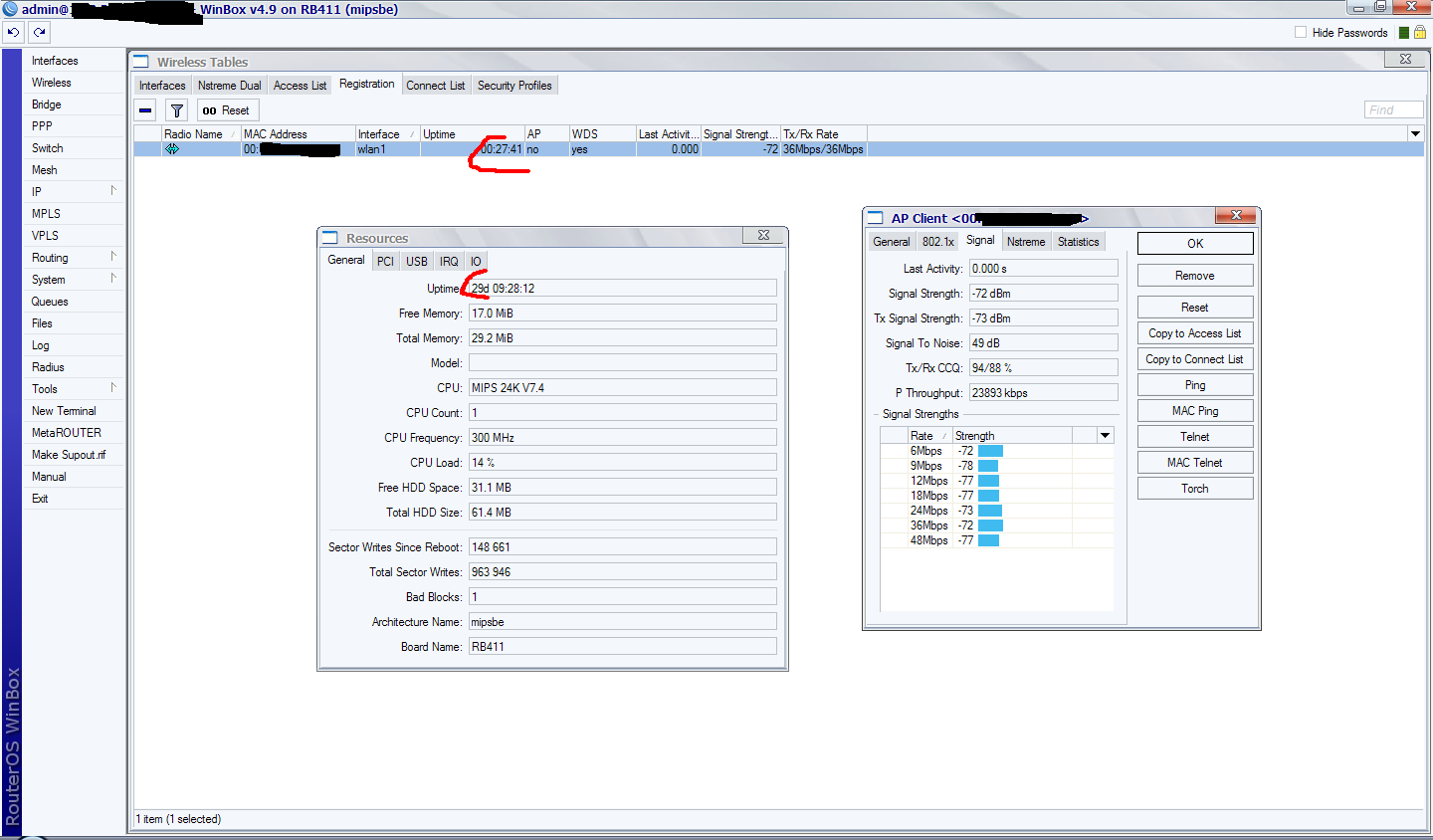

fastvd Posted June 20, 2010 Posted June 20, 2010 (edited) Тем что кто с ними не подружился или не может их использовать по какой-то причине очень негативно относяться к ним. А на деле карточки хорошие.Да да. Покажите нам не ведающим скрины суперской работы р52н с одной антенной да со включенным нстримом и сск 98%. В студию. На линке минимум 15км.А потом я Вам дам скрины на р52 на линке 33км с нстрим и сск 99%. P.S. если скринов не будет - не обижайтесь на мои каменты в дальнейшем :) P.P.S. у меня есть линки точка точка с картами р52N, но на расстоянии до 2х км. всё правльно, r52n это непонятные карты, вот навожу скрины с 4-ёх разных п2п на 5 ггц на тех же картах но ситуации одинаковой нету, как правило 50 на 50...50% линков держатся на ура а 50 % просто почему екстенсив дата лос...частоты,настройки перетыкали уже все которые только могли... при чём как видно со скринов еть линки где характеристики линка лучше а держится хуже и наоборот... на обычных r52 стабильности было по больше....ну может ещё дело ОС но её тоже меняли ,тестили... вывод: где обрывы были то так и остаются а где небыло то так и нет, ХЗ почему... рекомендации: если это вам не нужен N на дуал антеннах то смысла в N-ках нету....мне как раз нужно було такой линк и они меня спасли(1-ый скрин), а так то лучше юзать р52 обычные-дешево и сердито... Edited June 20, 2010 by fastvd Вставить ник Quote

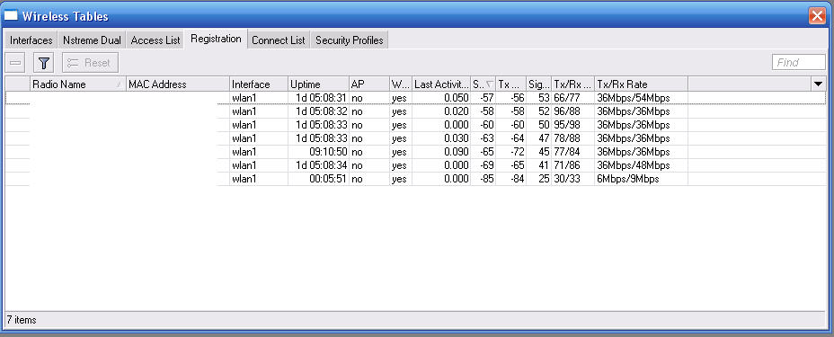

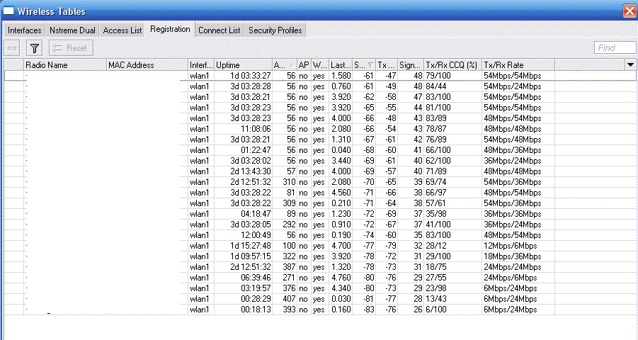

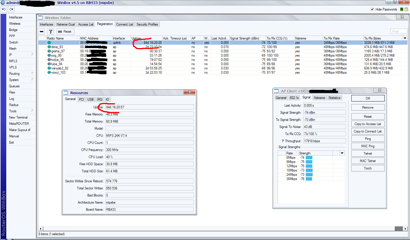

Saab95 Posted June 20, 2010 Posted June 20, 2010 (edited) =) ну вы ребята даете. Как может допустим быть CCQ 90-100 если видимость загораживают деревья или еще что? Я же не просто так хвалю их, сам раньше сидел на CM9, а как поменял так понеслось. И у меня очень мало линков где есть прямая видимость, основная масса это пуляние за горизонт, где старые карты без усилков ловили сигналы под -90, а с r52n там заводится на 54 мегабита. Да и что тут говорить, я на них при сигналах -80 подниму линк на 36-48 мегабит и будет работать, можете похвалиться тем же на r52? а уж как они фонят и мешают друг другу даже и говорить не надо=) И с нстримом все работает, на любых расстояниях. Юзаем по одной антенне в N, т.к. 2 в условиях плохой видимости не дают никакой прибавки к скорости. Тем более сейчас 2010 год, наверно на windows 98 никто не сидит, вот эти r52 как раз наподобие ее. Я выложу лучше 2 плохих скрина с r52n - вы на своих r52 так не сможете работать=) потому что когда я ставлю мощу 18дб на передачу - больше половины клиентов пропадают. И один скрин в нстриме похуже. P.S. У карт r52n есть две маааааленькие особенности, разгадав которые вы поймете как сделать стабильными линки на них. Дам маленькую подсказку - на украине работает плохо, а в россии хорошо (ответ тут чисто технического плана, никакой межнациональной вражды). Edited June 20, 2010 by Saab95 Вставить ник Quote

L-ZiX Posted June 21, 2010 Posted June 21, 2010 Гы. Где скрин на >= 15км ? Вот когда будет, тогда и продолжим беседовать. А то построили АП со средним сск 50% и хвалитесь тут. Когда у вас сск будет средний по карте выше 85% тогда и можно о чем то беседовать. А так это обычные говнолинки. Вставить ник Quote

Saab95 Posted June 21, 2010 Posted June 21, 2010 Я могу в фотошопе любой линк нарисовать, хоть на 300км. толку-то. Подключаю я тех, кого никто другой не может подключить, поэтому и CCQ невысокий, везде что-то да загораживает. Я не для картинки делаю, а чтобы работало с максимальной скоростью при плохих условиях. Вставить ник Quote
