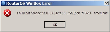

Захожу на Микротик по маку и Winbox выдаёт такую фигню...WinBox error (port 20561) timed out! На одном из англ. яз. форумов вычитал ответ - удалить в Application Data папку с Микротиком, скачать свежий WinBox и вперёд.... Действительно помогло (при этом в 1 запуск WinBox скачивал какой-то плагин) НО помогло на сутки... Опять таже фигня... и вышеописанный рецепт не помогает.... При попытке первого запуска WinBox просится в инет по порту 5678 я ему разрешаю ииии опять при заходе по маку WinBox error (port 20561) timed out!

Спасибки... Хотя по правде, и фаервол отключал и форвардинг порта 20561 в нём делал... и всё пох... Сегодня поигрался с маками сетевухи PC и бриджа на Микротике... сначала заработало на IP, а потом с "перепугу" и на МАке... ??? при включённом фаерволе!, но наконец-то с запросом на подключение... через пару минут, правда, дисконект притом пишет : could not connect to "mac...." (port 20561) - other end is not responding ! Что за глюк ИЛИ всё-таки установленный на PC фаервол ???
Да, я имел ввиду фаервол на компе, с которого конектитесь к тику. У меня такое наблюдается с включенным Outpost. Когда выключаю - конектится без проблем.

Спасибо всем за ответы! На практике получается - этот "глюк" связан с фаерволом на PC с одной стороны и MACами сетевухи и самого Микротика с другой... при "беспорядочной" их смене и вылазит подобная фигня...

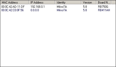

411 AH после сброса видется как 0.0.0.0 и винбокс видит его мак, но не может зайти в него , пишет "WinBox error (port 20561) timed out!" . Как решить вопрос? Папку mikrotik удалял, не помогло. брандмауэр выключен...

Да фигня все это . Netinstall спасет отца русской демократии... А тупануло он из-за отката на предыдущий бекап настроек. И видимо как то нехорошо откатился..

Нет смысла инсталить, борд рабочий, то что показывает 0.0.0.0 не проблема, у МТ такое встречается.
Как это нет смысла? Нельзя было туда войти, два часа промучался, что только не делал... Все нормально получилось после перепрошивки через netinstall .

http://wiki.mikrotik.com/wiki/Netinstall
