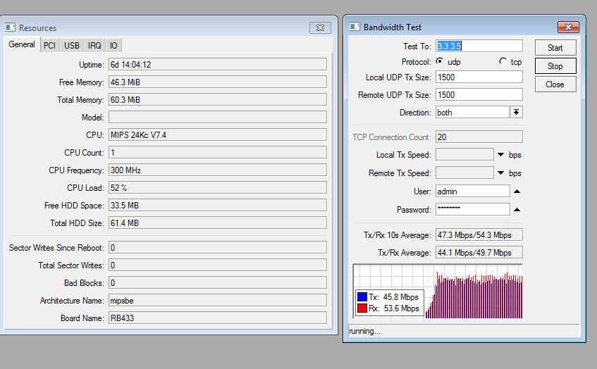

  3. у меня 45-48мб с одни карточки . дурлекс 20мб ф борд рб433 300мегагерцови .

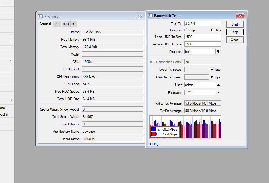

  9. RB 433 + r52n , 1x антена 17dbi . расстояние около 1.2 км udp test -- half -- 102 mb , duplex -- 40 mb tcp test -- half -- 35mb , duplex 20,21mb ----------------------------------------]
