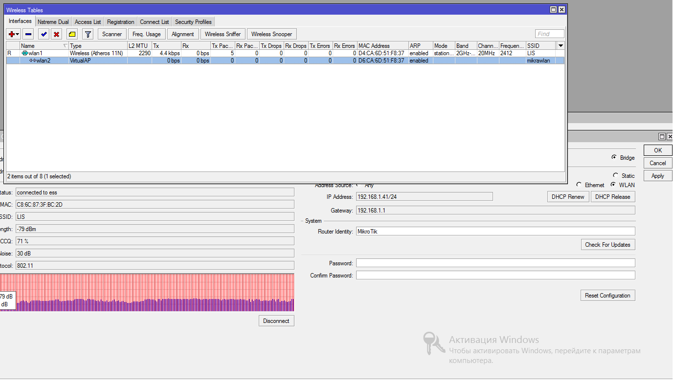

хурма Posted May 5, 2013 Posted May 5, 2013 (edited) Подскажите, а можно ли вайфай микротика настроить как точка доступа и одновременно как клиент для получения интернета с другой точки доступа? Есть идея зарезервировать интернет от соседа. а можно подробно изложить этот метод с virtual ap и дальнейшим перенаправлением пакетов с одного интерфейса (беспроводной клиент wlan1) на virtual ap (wlan2) и на ether1-5? Сам к сожалению пока не в силах в короткий срок. Микротик подрубается к wifi. на нем пингуются странички в интернете. все до чего доехал - это создал virtual ap. и потом наткнулся на обсуждение здесь. Edited May 5, 2013 by хурма Вставить ник Quote

хурма Posted May 6, 2013 Posted May 6, 2013 (edited) не выходит у меня получать wifi (с соседского длинка) и также вафлей раздавать. интернет работает только на шнурке. т.е. роутер получил по вафле интернет и раздал на шнурке. все-таки далек от сетей. подскажите подробнее, пожалуйста, по настройке. может нужно правило в фаерволе дополнительное поставить. в существующий бридж добавил wlan2 (virtual ap), дальше что делать ума не приложу. не втыкаю как назначить на виртуальную точку ip и чтоб она активной была. машинка RB751G-2HnD Edited May 6, 2013 by хурма Вставить ник Quote
Saab95 Posted May 6, 2013 Posted May 6, 2013 Активной она будет как вы к ней подключитесь. Если добавили в бридж и у вас работает по кабелю, то так же должно работать и через вторую точку, только наверно вы не сбросили начальный конфиг, поэтому и получается ерунда. Сделайте как тут - http://www.lanmart.ru/blogs/mikrotik-rb751u-2hnd_rezim-besprovodnyj-router/ - только вместо Ether1 канал интернета будет Wlan1, который вы настроите в режим Station. Далее создаете Virtual AP и добавляете ее в бридж. Теперь можете и по кабелю, и по радио получать интернет. Как настроить Virtual AP можете посмотреть тут - http://www.lanmart.ru/blogs/mikrotik-rb751u-2hnd_rezim_wds_i_virtual_ap/ - чисто для ознакомления, настройки там немного для другой задачи, хотя сделав по ним так же можете получить репитер, там собственно про подключение к другой сети и указано. Вставить ник Quote
