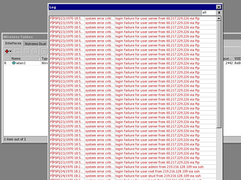

ivcrash Posted November 10, 2009 Posted November 10, 2009 Здравствуйте, уважаемые! Собственно сабж, клиент на rb411, настроен под NAT, на wlan1 белый ИП, ибо по нему снимается статистика и всё идет в биллинг, так вот этот микротик постоянно атакуют с разных ипов, под разными логинами, как защитить рутер от таких атак? он захлебывается буквально! пинги до 600 мс вырастают, зайти даж на него трудно, учитывая небольшую дальность от базовой точки (1 км) и прямую видимость, Overall CCQ 60-80 % Signal to Noise 15 dB. Есть ли возможность защитить мтик? Благодарю! Прилагаю скрин: Вставить ник Quote
g7001 Posted November 10, 2009 Posted November 10, 2009 Здравствуйте, уважаемые! Собственно сабж, клиент на rb411, настроен под NAT, на wlan1 белый ИП, ибо по нему снимается статистика и всё идет в биллинг, так вот этот микротик постоянно атакуют с разных ипов, под разными логинами, как защитить рутер от таких атак? он захлебывается буквально! пинги до 600 мс вырастают, зайти даж на него трудно, учитывая небольшую дальность от базовой точки (1 км) и прямую видимость, Overall CCQ 60-80 % Signal to Noise 15 dB. Есть ли возможность защитить мтик? Благодарю! Прилагаю скрин: Вобще для начала настроить фаервол. А если влоб-тупо пропишите апишник который сымает статистику,или свою подсеть. Тогда он не будет ни как реагировать. И вырубите лишниее службы! Вставить ник Quote

Vinetik Posted November 10, 2009 Posted November 10, 2009 дык а если закрыть порты файрволом?А какие? даже не наю по каким "бомбят" ((( Здравствуйте, уважаемые! Собственно сабж, клиент на rb411, настроен под NAT, на wlan1 белый ИП, ибо по нему снимается статистика и всё идет в биллинг, так вот этот микротик постоянно атакуют с разных ипов, под разными логинами, как защитить рутер от таких атак? он захлебывается буквально! пинги до 600 мс вырастают, зайти даж на него трудно, учитывая небольшую дальность от базовой точки (1 км) и прямую видимость, Overall CCQ 60-80 % Signal to Noise 15 dB. Есть ли возможность защитить мтик? Благодарю! Прилагаю скрин: Вобще для начала настроить фаервол. А если влоб-тупо пропишите апишник который сымает статистику,или свою подсеть. Тогда он не будет ни как реагировать. И вырубите лишниее службы! Какие именно лишние? подскажите. Да это все просто - Заходи "IP" "Services" И выкючи доступ к фтп, Веб, телнет - оставь только винбокс и SSH (только поменяй порт с 22, например, на 20) и бомбить перестанут.. Вставить ник Quote

Vinetik Posted November 10, 2009 Posted November 10, 2009 дык а если закрыть порты файрволом?А какие? даже не наю по каким "бомбят" ((( Здравствуйте, уважаемые! Собственно сабж, клиент на rb411, настроен под NAT, на wlan1 белый ИП, ибо по нему снимается статистика и всё идет в биллинг, так вот этот микротик постоянно атакуют с разных ипов, под разными логинами, как защитить рутер от таких атак? он захлебывается буквально! пинги до 600 мс вырастают, зайти даж на него трудно, учитывая небольшую дальность от базовой точки (1 км) и прямую видимость, Overall CCQ 60-80 % Signal to Noise 15 dB. Есть ли возможность защитить мтик? Благодарю! Прилагаю скрин: Вобще для начала настроить фаервол. А если влоб-тупо пропишите апишник который сымает статистику,или свою подсеть. Тогда он не будет ни как реагировать. И вырубите лишниее службы! Какие именно лишние? подскажите. Да это все просто - Заходи "IP" "Services" И выкючи доступ к фтп, Веб, телнет - оставь только винбокс и SSH (только поменяй порт с 22, например, на 20) и бомбить перестанут.. Спаcибо огромное! Но! будет ли инет у клиента то?)) если я веб вырублю сервис? "IP" "Services" - это сервисы доступа к самому микротику, к трафику проходящего через него не имеет никакого отношения (это не фаервол) Вставить ник Quote
g7001 Posted November 10, 2009 Posted November 10, 2009 "IP" --->"Services"-->"IP service list" вот там поменять 0.0.0.0/0 на вишу подсеть(ну например 93.186.231.0/24)..бомбить с наружи сразу перестанут. Вставить ник Quote
Alexspils Posted November 11, 2009 Posted November 11, 2009 создай список сетей либо ип адресов и создай одно правило /ip firewall filter chain=input src-address-list=!svoi action=drop и не парься. Вставить ник Quote

Abram Posted December 7, 2009 Posted December 7, 2009 Разрешить нужный input. Запретить весь остальной. Вставить ник Quote
