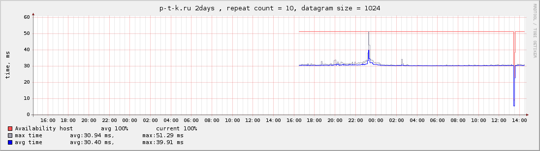

AntZ Posted July 30, 2009 Posted July 30, 2009 (edited) На 90% - не хватает пропускной способности аплинков. пожалуй единственный кто по делу высказался.СПАСИБО Andrei !!! не думаю так... до сайта упомянутого прова за 22 часа - никаких явных проблем, что видно на графике (провал в 13:30) не смотреть - линк дергался...:) Edited July 30, 2009 by AntZ Вставить ник Quote
