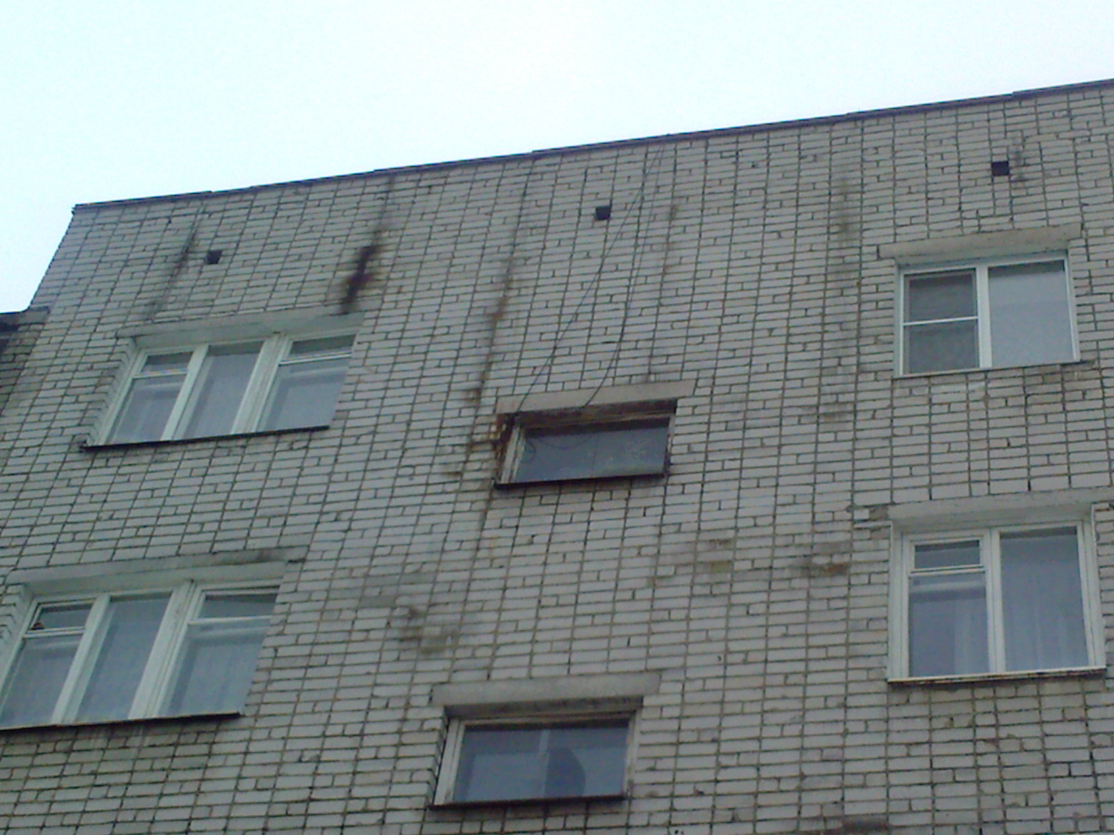

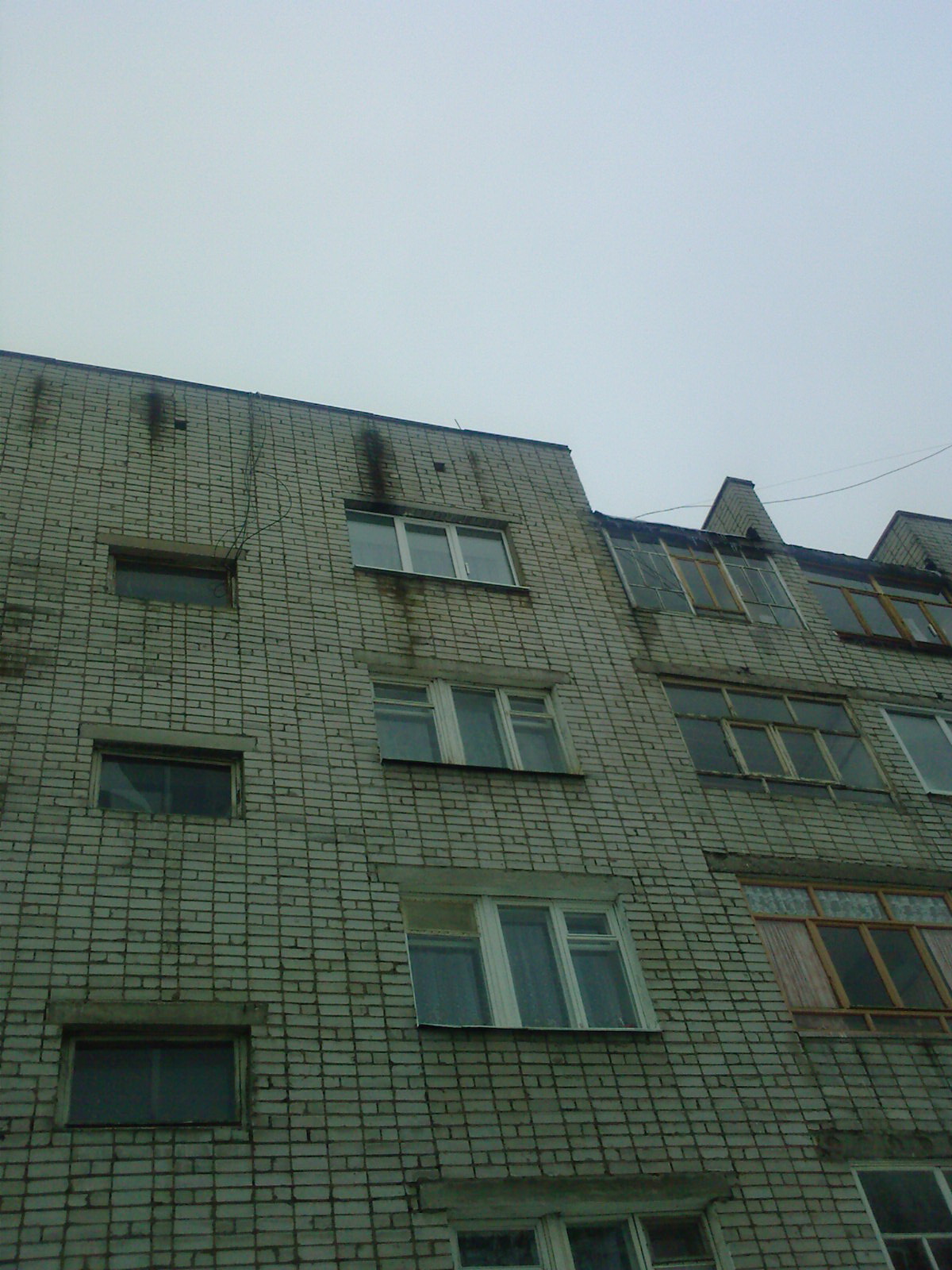

Mohnatenkij Posted February 16, 2009 Posted February 16, 2009 Прочитал форум. К сожалению, полезной практической информации мало. В шапке темы я кратко описал объект, который уже подключен к сети провайдера. Добавлю - 5 подъездов, 5 этажей, свободные каналы внутри подъезда. Вопрос - как грамотно и надежно организовать ввод кабеля в подъезд клиента. Активное оборудование установлено на последнем этаже последнего подъезда. Клиентов от силы ожидается 5-6 человек во всем доме. Прилагаю фотки работы конкурентов. Себе такого позволить не могу, поэтому прошу у всех совета, и надеюсь быть в дальнейшем полезным другим форумчанам. Вставить ник Quote
Mohnatenkij Posted February 16, 2009 Author Posted February 16, 2009 Сейчас есть мысль пробурить в стене отверстие 32мм на уровне ж/б плиты под углом, чтобы исключить попадание воды. Беру 30мм ПВХ гофру, завальцовываю края, и запениваю в отверстии так, чтобы она на 2-3 см от отстояла от стены фасада. Тоже самое делаю на самой крыше - использую гофру как элемент защиты кабеля от перетирания. Минусов много, но ничего грамотного больше придумать не получается. Вставить ник Quote

Sirco Posted February 16, 2009 Posted February 16, 2009 Да, кстати, куда ведут вентиляционные отверстия? Гы, а слона он то и не заметил ;-) Кстати, опередили ;-) не читая посмотрел фотки и зразу обратил внимание что тех этаж то есть ... правда по всей видимости он очень низенький что и человек может не пролезть ... Тут давным давно было описание что бригада монтажников проходила похожий чердак с помощью детского радиоуправляемого автомобиля главное затянуть шнурок с помощью которого в последующем и протягивать кабеля ... Выход на чердак по всей видимости в виде ДСП наглухо заколоченной еще со времен строительства . Все провода заводяться с крыши в канализацию подьезда но трубочка очень тоненькая порядка 50 мм и уже забитая телефонистами ... у меня в похожем доме такая трубочка была сзади будки , а вход в нее был надежно залит смолой .... Так что привёязываейте к хвосту кошки шнурок и пускайте на чердак , а с другой стороны маните валерьянкой ;-) Думаю что стоит все таки повозиться и сделать через чердак - наводки от грозы будут значительно меньше ... Вставить ник Quote
Mohnatenkij Posted February 16, 2009 Author Posted February 16, 2009 Оптика через окно в подъезде? Хотя если 5-6 человек, то нескоро окупитьсяНу что Вы! На крыше две будки (первый и пятый подъезды). Через них и проникали во внутрь. Сделано грамотно и красиво - но тут скорее повезло. Если нужны фотки - опубликую. Про окупаемость лучше не говорить, но подключить хотя бы 3-4 клиентов дело принципиальное - два конкурирующих провайдера прошли мимо. а дырки вентиляционные куда ведут?Вопрос следует поставить по-другому. А зачем на крыше вентиляционные отверстия?На самом деле они залиты гудроном, закрыты рубероидом, и еще раз гудроном... Конкуренты их видать тоже изучали - расковыряли одну, ну и мы по пути заглянули. На соседних аналогичных домах, построенных в то же самое время, отсутствуют эти отверстия. Вставить ник Quote
zoro Posted February 16, 2009 Posted February 16, 2009 я подхожу из опыта КТВ+инет на крыше бурим отверстие в кабельную шахту, смотрим куда выходят бывшие трубы коллективки... Вставить ник Quote

boroda74 Posted February 22, 2009 Posted February 22, 2009 может у же и с опозданием... но прохадили мы такие дома... есть 2 варианта... либо через трубы в которых шол кабель от коллективных антен ТВ.... если при ремонте крыши не залили напрчь гудроном до самого щитка... второй вариант.. сложнее... на верхнем этаже... расщитываем\смотрим где идут шахты вентиляции... и буримм отверстие.. сначало маленькое.. дабы убедится куда попали... там толщина обычно в пол-кирпича.. кирпич...если всё ок... с крыши заводим стальку в вентиляцию с петелькой... крючком на конце... а через отверстие.. (расшириф его побольше.., можно выбить кирпич.) другим куском стальки с кгючком на конце.. пытаемся поймать ... и тут как повезёт.. когда быстро получалось.. а когда и по пол дня мучались... в таких домах ещё часто есть мусоропровод... он тож соединён с вентиляцией.. и им приходилось пользоваться.. заводили по по 2-3 хвлста оптики и туда же потом выводили разводку UTP.. ну как вариант ещё.. можно развести по фасаду здания... но могут быть проблемы с ЖКО и жильцами.. нам пока везло... PS.. а активку всё же выгодней ставить не в крайнем подъезде.. а по середине... разводить потом удобней на соседние подъезды Вставить ник Quote
sdy_moscow Posted February 22, 2009 Posted February 22, 2009 ....... второй вариант.. сложнее... на верхнем этаже... расщитываем\смотрим где идут шахты вентиляции... и буримм отверстие.. сначало маленькое.. дабы убедится куда попали... там толщина обычно в пол-кирпича.. кирпич...если всё ок... с крыши заводим стальку в вентиляцию с петелькой... крючком на конце... а через отверстие.. (расшириф его побольше.., можно выбить кирпич.) другим куском стальки с кгючком на конце.. пытаемся поймать ... и тут как повезёт.. когда быстро получалось.. а когда и по пол дня мучались... в таких домах ещё часто есть мусоропровод... он тож соединён с вентиляцией.. и им приходилось пользоваться.. заводили по по 2-3 хвлста оптики и туда же потом выводили разводку UTP.. ...... Мда... интересно что на это скажет первая-же проверка? Нам крепить даже запрещают что-либо к стенам вентиляции.... Короче что-что а вентиляция - это палево! Вставить ник Quote
