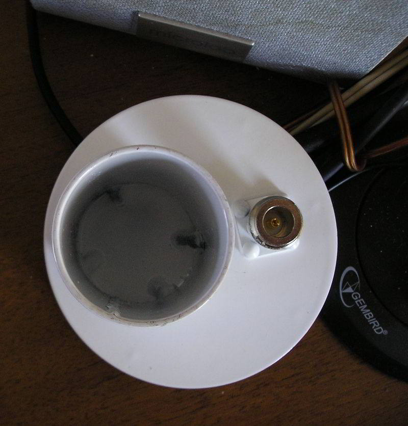

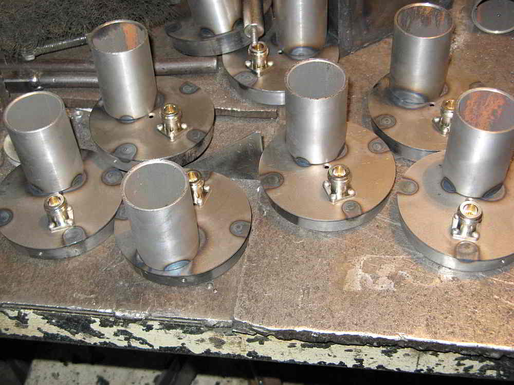

Ребят вы о какой ножке? Труба крепления проваривается в 4 точках кемпом. Фото левизны сюда скиньте и скан документа где покупали.

Во как? В руках даже не держали, но рекомендации даём!!! И почему же, на ваш личный взгляд, нет???

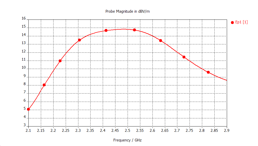

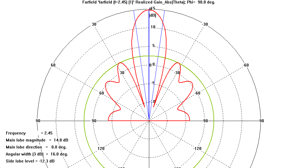

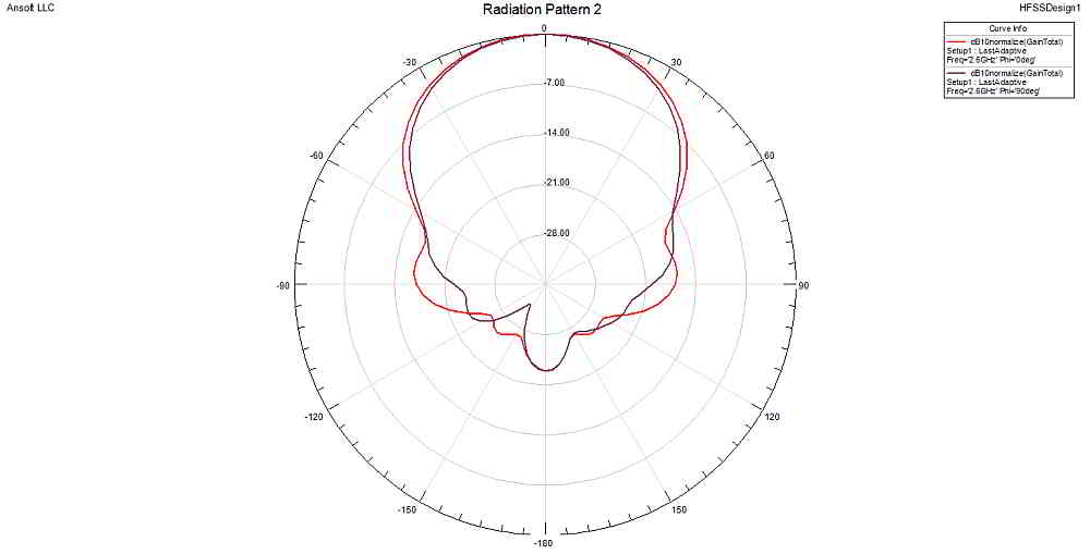

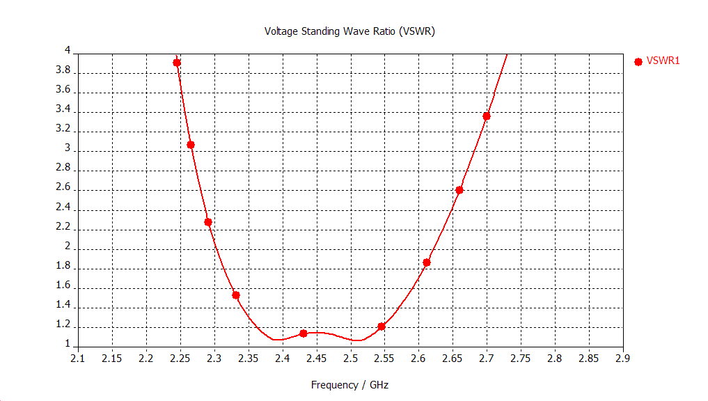

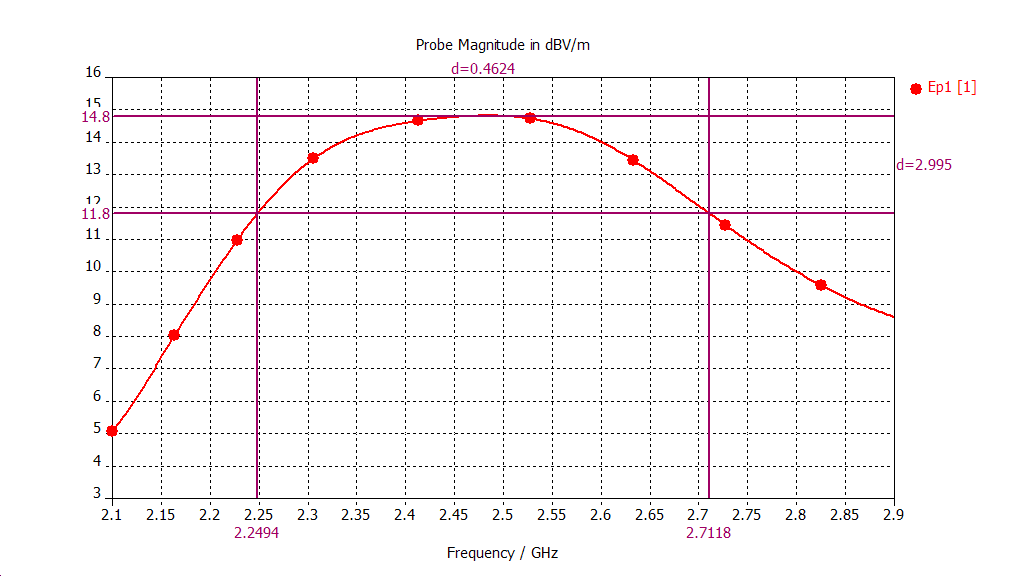

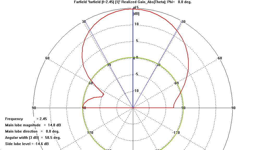

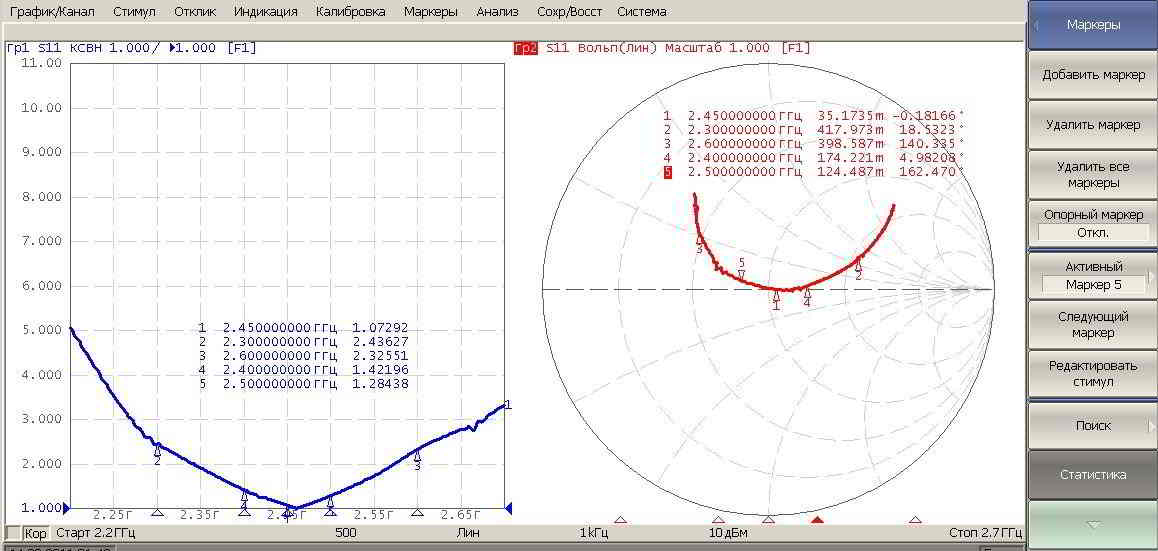

Уважаемый SSD, я с 2002 года принимаю аргументированое участие (фото, рисунки, расчёты и т.д.) в обсуждении на этом форуме антенн своего производства. Ваше участие в обсуждении антенн, как технического специалиста, у меня вызывает сомнение. п.7 правил., поскольку из фото облучателя, его чертежей и приведённых расчётных данных, вы делаете своё личное предположение о несоответствии заявленным характеристикам, что вводит в заблуждение форумчан.

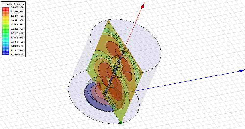

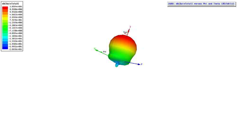

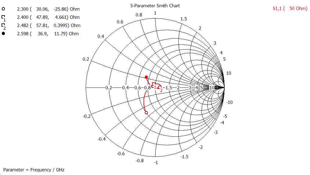

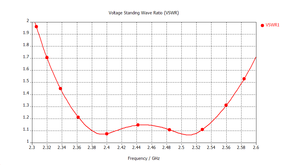

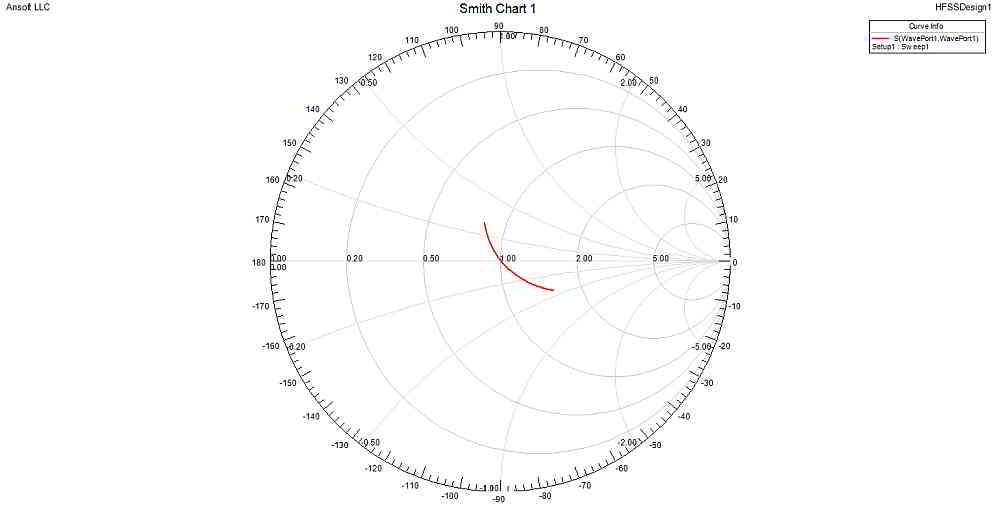

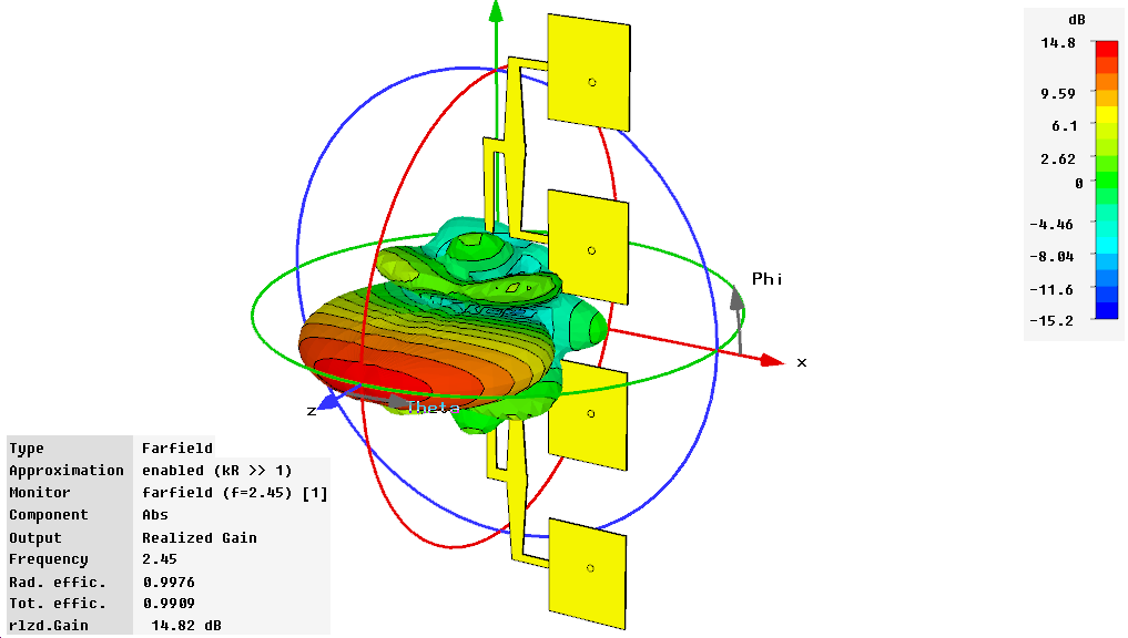

Уважаемый Saab95 эти забавные картинки рисует программа моделирования антенн HFSS. Облучатель спутниковой тарелки BOF2400, очень простая антенна и была мною доведена до рабочего состояния путём последовательного изготовления порядка 20 моделей без предварительных расчётов. (2 рабочих дня.) Конечно для этого необходимо располагать хорошим измерительным оборудованием.
Вы абсолютно правы, что расчётные данные программ далеки от реальной антенны. Например, мы заказывали расчёт секторной антенны горизонтальной поляризации в другом симуляторе CST STUDIO SUITE.
Полученный результат от исполнителя, представляет порядка 15 вариантов просчитанного проекта. А дальше начинается процесс изготовления макетов, на которых уже полностью доводится антенна.

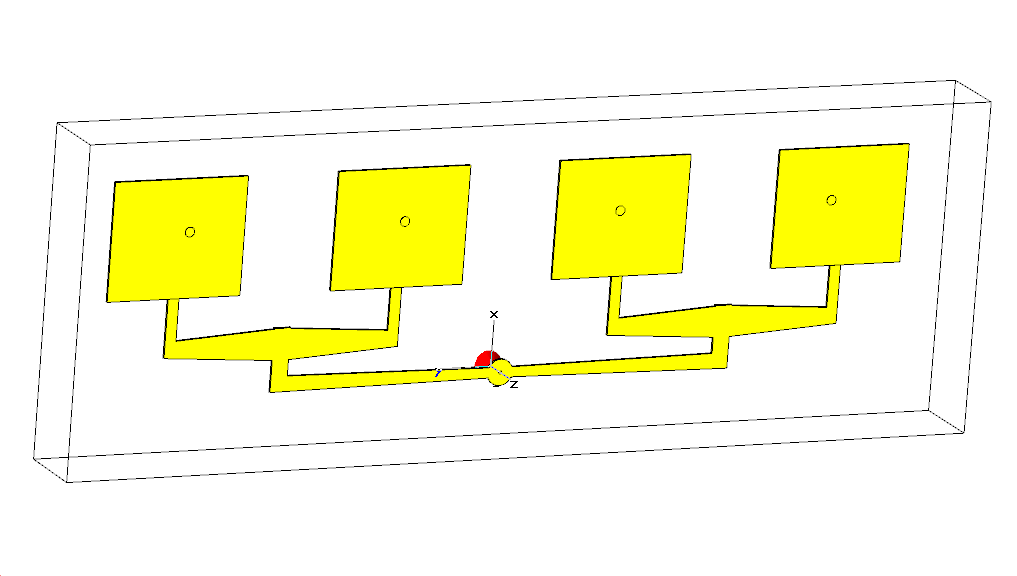

Вот Вы несомненно профессионал . Ответьте на вопрос. Почему же side-lobe подавление Ваших антенн ( даже расчетное ) такое низкое 12-14 dB ? Что надо сделать чтобы подавление sidelobe, f/b было хотя бы 25 dB. Насколько это усложняет конструктив и удорожает антенну ?

P_I_V а вы можете просчитать секторную антенну, у которой задняя и боковые стенки изготовлены из толстого листа железа или алюминия? Делал попытку загородить заднюю сторону антенны толстым железным швеллером, который полностью поглащал заднее излучение, но так же возможно исказил диаграмму направленности антенны.
