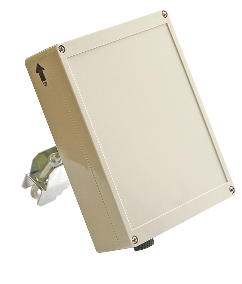

AlKov Posted February 29, 2008 Posted February 29, 2008 Собственно сабж.. Кто-нибудь юзал указанные девайсы? Особенно интересует последний (600РОН). Предполагается работа в режиме моста с тарелками 1,2м и облучателями Bester Offset. Нужен очень стабильный линк, хотя бы 10Мбит на ~10км. в не совсем благоприятных условиях (лесополоса). Тест показал, что сейчас линк есть, но довольно "жидкий".. Проверялось на след. оборудовании: ТД DWL2100 (17dBm), антенны - с одной стороны DLINK ant-1500 на 9-этажке, с другой - тарелка 0,9м+бестер офсет на 5-этажке. APM показал RSSI не выше -95.. Еще вопрос в следующем - а что будет летом, когда в лесу появятся листочки?? Есть ли надежда, что 25dBm (350 mW) указанные производителем сих чудесных девайсов, спасут отца Русской Демократии?? ;) Вставить ник Quote

dengus Posted March 4, 2008 Posted March 4, 2008 Кошмар 14428руб ~=580$ за RB600 с карточкой minipci запихнутую в коробку =8() ... rb600=200$ rb52h=65$ пигтейл =4$ бокс(max cost)=20$ Итого:289$ З.Ы. Но толку вам от этого ... для вашей задачи и rb133c с головой ...который 60$ + карта RB52H 65$ + пигтейл 4$ + гермобокс IP-xx 20$ = 149$ :D Простите, а где в России, кроме mikc.ru можно микротиком прикупиться? Вставить ник Quote

AlKov Posted March 5, 2008 Author Posted March 5, 2008 Вообще по Вашему вопросу adron2 постарался ..я еще добавил ... в чем суть проблеммы то ? Да все просто - нужно не 2 и не 5, а хотя-бы минимум 10Мбит стабильного линка.. Это во-первых. А во-вторых, требуются нормальные outdoor ТД с РОЕ. Согласен, что второе можно решить путем доработки тех же dwl2100, но для этого нет ни требуемых комплектующих (кроме самих 2100), ни времени на "напильник". А вот необходимый бюджет для покупки готовых изделий можно "выбить" (дело затевается достаточно серъезное). Отсюда и вытекает собственно суть вопроса. P.S. Кстати, а что-нибудь кроме Микротик-ов с теми же параметрами и в той же ценовой категории (10-15 тыс. руб) существует? Вставить ник Quote
