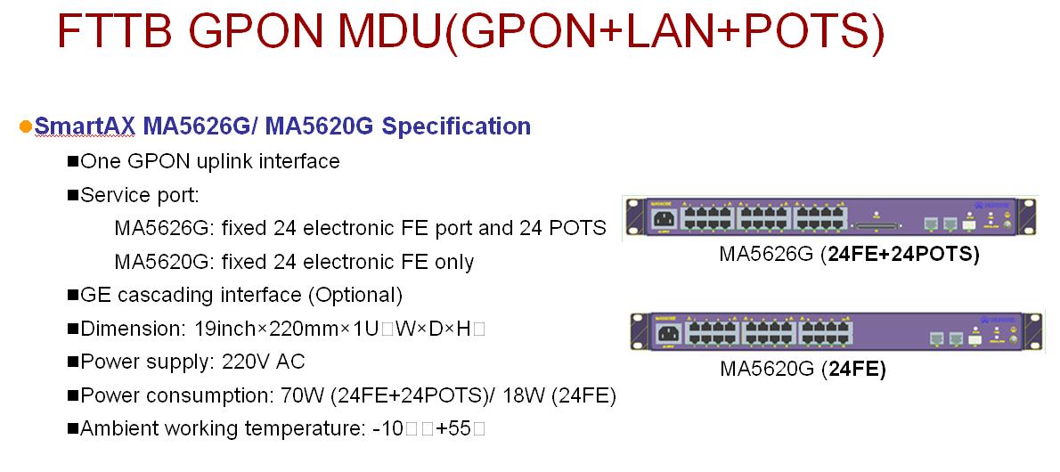

Bambuk Posted January 15, 2008 Posted January 15, 2008 Кто-нибудь имеет опыт строительства GPON сетей? Хотябы до дома/подъезда, а внутри езернетом. Пробовал ли кто-нибудь хуавеевские терминалы с FE типа MA5620G? Вставить ник Quote

Гoсть Posted January 15, 2008 Posted January 15, 2008 Пробовал ли кто-нибудь хуавеевские терминалы с FE типа MA5620G? Как их мог кто-то пробовать, когда их начнут продавать только во 2Q 2008г. Вставить ник Quote
Headhunter242 Posted January 16, 2008 Posted January 16, 2008 Кто-нибудь имеет опыт строительства GPON сетей? Хотябы до дома/подъезда, а внутри езернетом.Пробовал ли кто-нибудь хуавеевские терминалы с FE типа MA5620G? А ссылку можно на это железо? Вставить ник Quote
