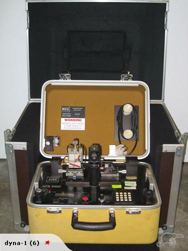

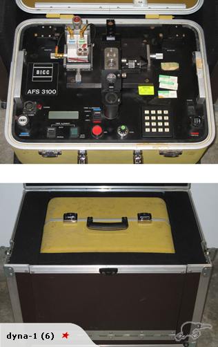

Кашмир Posted July 30, 2007 Posted July 30, 2007 (edited) Ни разу не варил и не видел в реальной жизни. Юзал корелинки. А тут за 50 баксов предлагается сварочник. Вот описание: BICC Fussion Splicer It is designed primarily for slicing of single mode 125um all silica fibres. Coated fibre up of 300um nominal diameter can be accommodated. Splicing is performed by high voltage DC arc giving typically less than .1dB joints. The splicer is self contained, having local light injection and detection, as well as automatic alignment and fusing of the fibres. А вот фото: Брать или не брать для маленькой сети? А то я еще по анг. ничего не понял в описании :) Важно знать еще, это автомат или нет? В интернете описаний нет :( Edited July 30, 2007 by Кашмир Вставить ник Quote

BETEPAH Posted July 30, 2007 Posted July 30, 2007 исскуство - в сведении волокон под микроскопом Вставить ник Quote
disappointed Posted July 30, 2007 Posted July 30, 2007 Думаю если приноровится то всё равно будет на порядок лучше корелинков. Всё ж сварка и не тупое стыкование склолов. Вставить ник Quote
SoHo Posted July 30, 2007 Posted July 30, 2007 (edited) По конструктиву был похожий аппарат. После 10 сварок в микроскоп готов был повеситься, но приклеил цветную камеру-глазок холодной сваркой к объективу микроскопа, подключил к ЖК 5 дюймов и всех делов. П.С Потом продал сиё чудо пионерам и забыл как страшный сон, успев наварить не более 200 сварок :-) Edited July 30, 2007 by SoHo Вставить ник Quote
SMH Posted July 30, 2007 Posted July 30, 2007 Видел 1 раз у такой аппарат, но посмотрев как варят, что-то не рискнул пользоваться :-) Вставить ник Quote
Кашмир Posted July 31, 2007 Author Posted July 31, 2007 а в момент сварки нужно смотреть в микроскоп, не ослепнешь? Вставить ник Quote
dnvk Posted July 31, 2007 Posted July 31, 2007 ОФФ: не пробовали солнце разглядывать через бинокль? Вставить ник Quote
Кашмир Posted July 31, 2007 Author Posted July 31, 2007 Нет, жесть наверное :) Вообщем страшный аппарат :) Вставить ник Quote

Ivan Rostovikov Posted January 22, 2008 Posted January 22, 2008 Я пару лет таким варил. Не ослеп. Но руку "набивать" надо. Это есть. Особенно важен становится скалыватель. Т.к. в микроскоп скол видно плохо. Хороший скалыватель - штука баксов. Вставить ник Quote
Nic Posted January 22, 2008 Posted January 22, 2008 чОрт... а про скалыватель-то я забыл совсем... все, пошел копить на нормальный аппарат.... Вставить ник Quote
