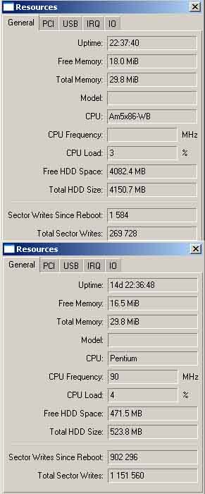

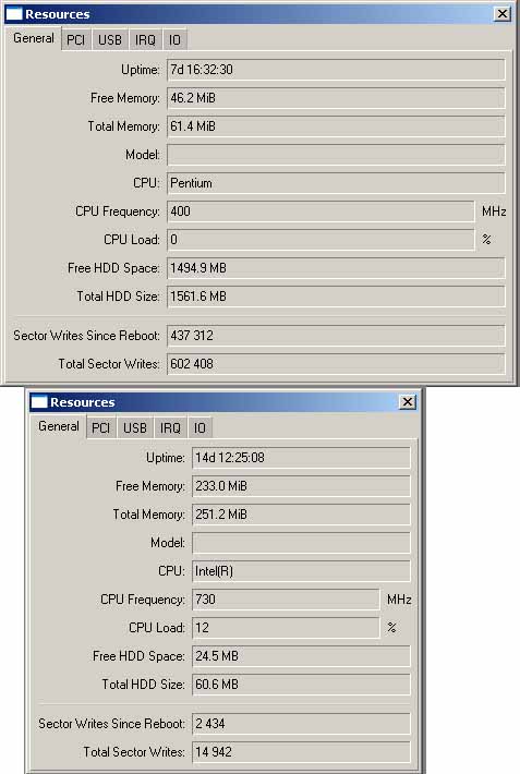

Progamer Posted February 16, 2007 Posted February 16, 2007 (edited) Верху клиент в "спокойном" состоянии. Снизу база при прокачке через нее 10Мбит транзитного трафика. Ну и П-90 и какой-то АМД древний. Работают! Правда через них трафик мизерный. Если bandwich test запустить до этих компов, то вместо положенных 10Мбит дают всего 8. Edited February 16, 2007 by Progamer Вставить ник Quote
