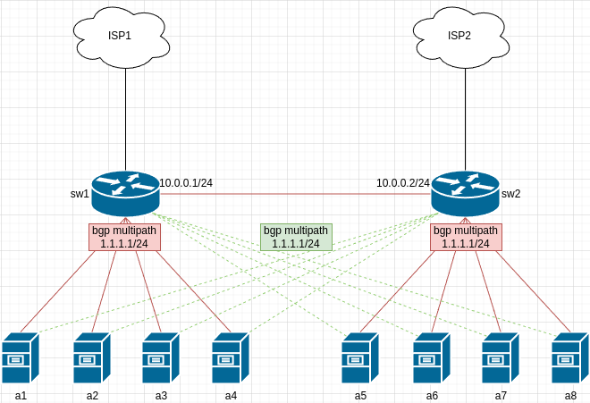

Коллеги, всем привет. Сейчас имею такую схему с двумя провайдерами и двумя бордерами. Красным цветом выделены существующие соседства (ibgp).
Зеленым цветом выделил соседства, которые предположительно необходимо настроить. На всех сессиях необходимо заанонсировать сетку 1.1.1.0/24.
Сейчас на sw2 и sw1 статикой прописаны маршруты до стыковочных адресов серверов a1-a4 и a5-a8.
Собрал я значит макет сети в GNS3. И если просто взять поднять сессии c a1-a4 до sw2 и с a5-a8 до sw1 и с них заанонсировать 1.1.1.0/24, то у меня получается петля в маршрутизации, так как пакетик допустим прилетая через isp1 на sw1 и дальше на sw2 натыкается на такую ситуацию, что у маршрута до сети 1.1.1.0/24 имеется next-hop в сторону a1-a4 и соответственно отправляет пакетик обратно на sw1, а так как на sw1 у меня так же есть multipath с next-hop a5-a8, то пакетик опять бежит на sw2 и так далее по кругу.
Как правильно разрулить такую ситуацию? Сейчас мне на ум приходит мысль как-то колхозить через vrf, либо придумывать что-то с pbr.
Кто что думает? Посоветуйте в какую сторону продолжить идти?

Вам нужно между роутером 1 и роутером 2 настроить конфедерацию, которая как раз для вашего случая изобретена.

Спасибо за наводку. С конфедерацией ни разу не работал. Буду изучать как оно устроено.
Спасибо.
Сейчас изучаю работу bgp конфедераций и пока не понимаю как оно будет работать с multipath. Ведь если я настраиваю конфедерацию между sw1 и sw2, я буду получать один маршрут с одним nexthop. И получается так, что я трафик приходя на sw1 будет балансить между a1-a4 и sw2. А надо, чтобы он знал, что за sw2 еще 4 машины и надо балансить не по 5 nexthop, а по восьми.
Или я путаю и не до конца дочитал?
13 минут назад, fractal сказал:
Там если это серваки то может nginx как балансировщик поставить?
Именно на них nginx и крутится как балансировщик. НО задача еще до них трафик разбалансить плюс/минус поровну

16 часов назад, ne-vlezay80 сказал:
для этого одно из устройств должно выполнять функции rr client.
Ага. Понял. Путем сложения мой путь этой настройка конфедерации между роутерами и роут рефлектора.
Спасибо. Изучаю данное положение дело, но пока в голове каша
Коллеги всем привет. Пишу статус.
Случилась печальная новость. Оказывается мои железки не умеют и не знают, что такое конфедерации, только роут рефлекторы.
Есть какой-то обходной путь в этом случае? Может через VRF нахимичить?
