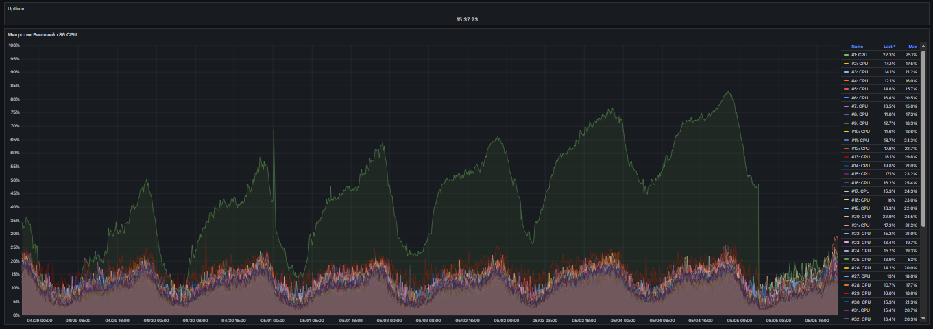

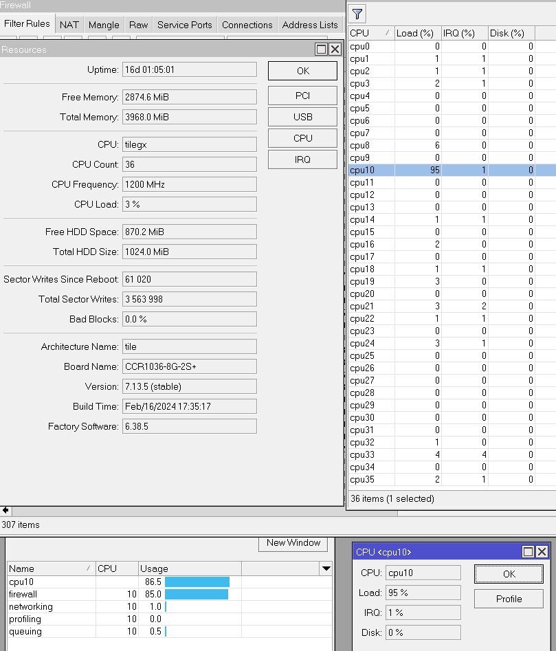

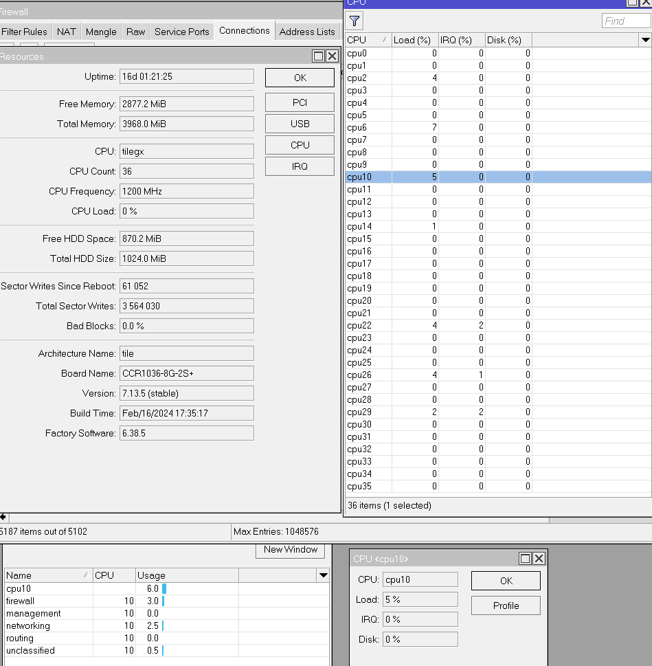

БиоМакс Posted March 27, 2024 Posted March 27, 2024 (edited) Доброго времени суток! Пару месяцев назад в сети стали появляться периодические "подвисания" (потери пакетов). Стали разбираться с проблемой и обнаружили, что загрузка одного ядра (cpu23) прыгает 20-80% и часто на длительное время доходит до 100%. Причём общая загрузка процессора 1-3%. Стали разбираться, загрузка ядра происходит от firewall-а. Естественно первым делом стали проверять запросы DNS. Там всё нормально. В итоге обнаружили, что если открыть вкладку IP - Firewall - Connections, то загрузка ядра резко снижалась (до 7-20%) и такой оставалась. Стоило перейти с этой вкладки на другую (так, чтобы ни в одном WinBox она не была открыта), то через некоторое время загрузка этого ядра снова возрастала до 100%. В том числе и почти сразу после перезагрузки маршрутизатора. Кстати, после перезагрузки проблема снова возникала на этом же ядре. Прошивка была вроде 7.12.1. Модель микротик CCR1036-8G-2S+ Причину возникновения проблемы найти не смогли и оставили до появления новой прошивки. А до выхода новой прошивки на одном из серверов запустили WinBox и там открыли эту вкладку. Месяц так работали, потом в итоге обновили до 7.13.5 и всё вроде как прошло. НО по прошествию где-то месяца снова начались проблемы с загрузкой ядра процессора. Теперь аналогичная проблема на cpu3. Я, правда, ещё не пробовал перезагрузить маршрутизатор (очень сложно найти время, когда дадут добро на его перезагрузку), но даже если это и поможет, то исходя из опыта то не более, чем на месяц... Проще снова открыть вкладку IP - Firewall - Connections на каком-то из серверов и ждать новую прошивку. Никто не встречался с таким поведением микротик? Откуда могут ноги расти у этой проблемы? Дополнение: 1/4/2024 7:30 перезагрузил mikrotik. Нагрузка на ядра стала равномерной. Прошли сутки и вроде на одном из ядер процессора начинает увеличиваться загрузка. Теперь на cpu10 загрузка держится 15-35%. В пике до 53%. Наблюдаю дальше. Дополнение 2: 3/4/2024 14:25 Загрузка одного из ядер процессора продолжает нарастать. На данный момент загрузка cpu10 держится в среднем 43-73%. В пике достигает 90% Edited April 3, 2024 by БиоМакс Появилась новая информация Вставить ник Quote
Saab95 Posted April 6, 2024 Posted April 6, 2024 В 27.03.2024 в 14:24, БиоМакс сказал: Прошивка была вроде 7.12.1. Модель микротик CCR1036-8G-2S+ Зачем такая прошивка, если CCR1036 еще работает с 6 версией? В 27.03.2024 в 14:24, БиоМакс сказал: Загрузка одного из ядер процессора продолжает нарастать. На данный момент загрузка cpu10 держится в среднем 43-73%. В пике достигает 90% Смотрите настройки фасттрак. Вставить ник Quote
БиоМакс Posted April 8, 2024 Author Posted April 8, 2024 Цитата Смотрите настройки фасттрак. А не подскажете, в какую сторону там смотреть? Что искать? Из-за чего, из-за какой не правильной настройки может возникать так странно проявляющая себя проблема? Я не прошу решить за меня эту проблему, мне самому интересно её решить, просто пока не могу понять с какой стороны подойти. И в чём связь фасттрака и открытой/закрытой вкладки в Winbox? Непонятный вопрос, почему с открытой вкладкой в Winbox "IP - Firewall - Connections" всё работает без проблем месяцами, а при закрытой вкладке за несколько дней работы микротик после перезагрузки накапливается нагрузка на одно из ядер процессора. Ничего не меняя открываешь снова эту вкладку - и снова на ядре ноль. Зарываешь вкладку - и через 5 минут нагрузка снова. Перезагрузишь и снова можно 3-4 дня видеть постепенно накапливающуюся нагрузку на ядро. Цитата Зачем такая прошивка, если CCR1036 еще работает с 6 версией? Ну как-то привычка использовать последние стабильные версии. Их же не просто так выпускают. Вставить ник Quote

Saab95 Posted May 17, 2024 Posted May 17, 2024 В 24.04.2024 в 09:23, БиоМакс сказал: Смысл??? В том то и дело, что проблема возникает когда Winbox не запущен и пропадает когда запускаешь Winbox и вкладку в нём. Но обновить - всё равно обновил. Лишним не будет. Так в консоли то же самое попробуйте выполнить - просмотр загрузки ядра, как на картинке в винбоксе. Далее добавляете в планировщик и пусть каждые 30 минут запускается. Либо просто запуск по стартапу роутера и пусть там monitor крутит просматривает данные через консоль до бесконечности. Вставить ник Quote
БиоМакс Posted May 20, 2024 Author Posted May 20, 2024 Цитата Так в консоли то же самое попробуйте выполнить - просмотр загрузки ядра, как на картинке в винбоксе. Далее добавляете в планировщик и пусть каждые 30 минут запускается. Либо просто запуск по стартапу роутера и пусть там monitor крутит просматривает данные через консоль до бесконечности. Однако да, через терминал тоже чистится ядро. Как временное решение такой вариант будет не плох. Начинаю тестировать. Тем более, что в микротик заявку по проблеме держат без движения. Будем пока скриптом проблему решать. Спасибо! Вставить ник Quote

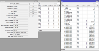

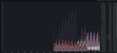

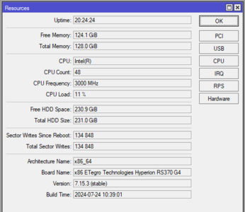

DStalker Posted July 31, 2024 Posted July 31, 2024 На х86 на версии 7.15.3 та-же проблема. Пока лечится по крону: /ip/firewall/connection/print where .dead но ребут всё равно приходится делать. сначала думал, что это из за периодического считывания раз в 10 минут /ip/firewall/connection/print на предмет анализа DDOS атак и блокировкой в /ip/firewall/raw через листы но это не подтвердилось - отключал на сутки один процесс через сутки всё таки начал "выделятся" от остальных потом подозревал что это из за постоянного висящего процесса через api который отрабатывал команды (считывание, добавление/удалиние IP из листов) свои через API на микротике, но т.к. у вас подобное поведение без постоянного соединения через api - то и это не подтверждается. Я даже и не знаю куда копать. Вставить ник Quote

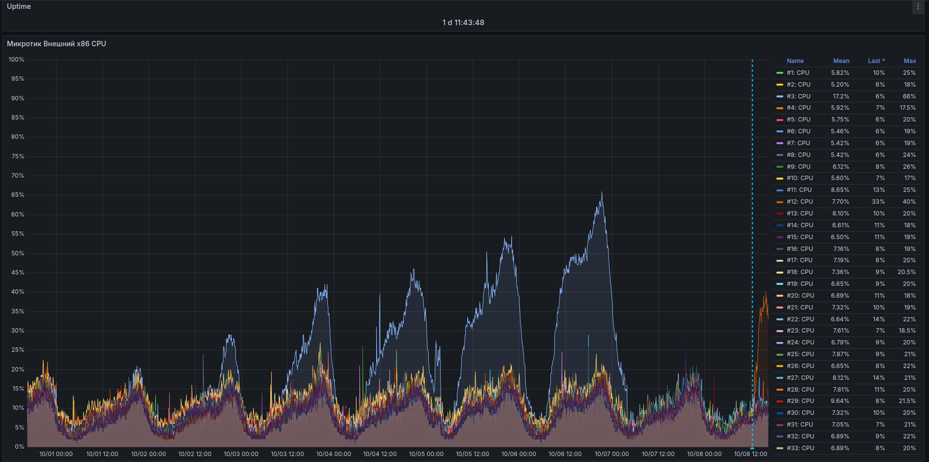

DStalker Posted October 8, 2024 Posted October 8, 2024 Ради эксперимента решил проверить, в постоянных соединениях ли это API или нет: Вместо постоянного API подключения и периодического опроса в 5 минут mikrotika на предмет dhcp lease, arp, address-list сделал самостоятельными API подключениями при каждом запросе - в итоге, за 4 часа данных запросов (раз в 5 минут) получил +40% загрузки на одном из CPU с процессом firewall. Однако. Буду пробовать данный механизм переделывать на ssh/telnet Обновился до 7.16 - ситуация не поменялась, что бы полностью быть в этом уверенным быть. Вставить ник Quote

DStalker Posted May 5, 2025 Posted May 5, 2025 Приветствую. Версия ПО 7.18.2, проблема так и не решена. Пока "купируется" проблема ребутом раз в неделю. Вставить ник Quote
