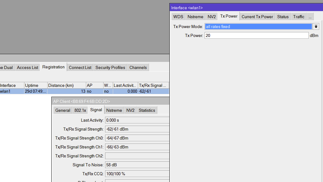

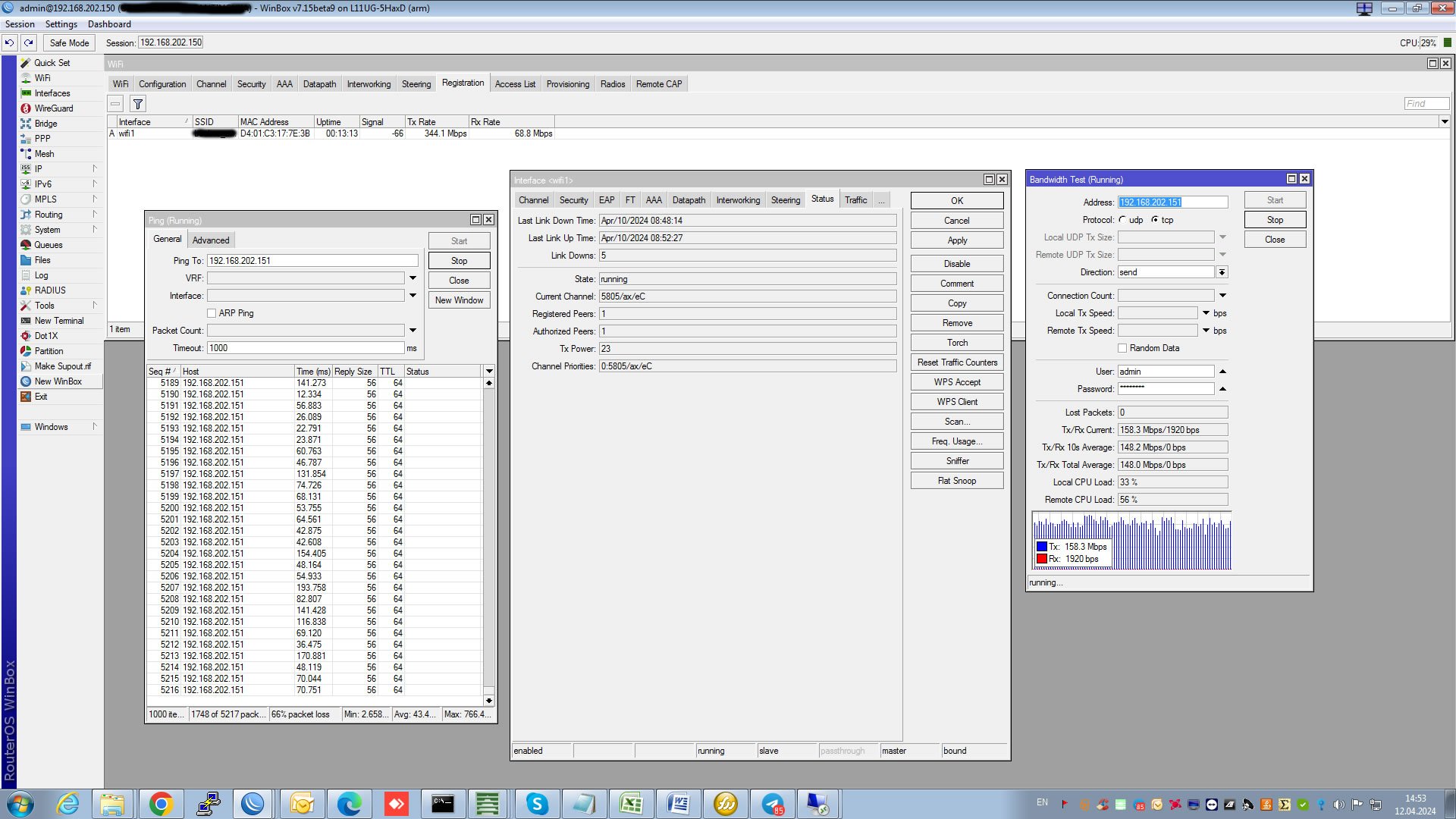

npokypop Posted April 12, 2024 Posted April 12, 2024 1 час назад, x-rayd сказал: Заработало, скорость на 20 МГг 120-140 Мбит (расстояние 13км). Эфир сильно загажен. Не особо впечатляет конечно. Вот у меня на 11км+ обычные LDF5ac выдают 110-120мбит. в 20мгц полосе. Зеркала самые обычные 60см. 59 минут назад, x-rayd сказал: Пинг какой то дикий, и какая это ширина канала ? Вставить ник Quote
x-rayd Posted April 12, 2024 Author Posted April 12, 2024 20 MHz Да все еще очень сырое. Вставить ник Quote
x-rayd Posted April 12, 2024 Author Posted April 12, 2024 нужно будет антенну на одной стороне отюстировать, может что даст. Монтажники повесили на глаз. Вставить ник Quote

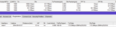

weedman Posted April 12, 2024 Posted April 12, 2024 Не понял, почему вам кажется мало? в 40 Mhz в сильно загруженной среде передает в одну сторону 344 и в другую 68.8. С чем можно сравнить? Вставить ник Quote
npokypop Posted April 12, 2024 Posted April 12, 2024 42 минуты назад, weedman сказал: Не понял, почему вам кажется мало? в 40 Mhz в сильно загруженной среде передает в одну сторону 344 и в другую 68.8. С чем можно сравнить? Где вы это увидели ? Я так понял это канальная скорость указана. Вставить ник Quote
weedman Posted April 12, 2024 Posted April 12, 2024 (edited) 28 минут назад, npokypop сказал: Где вы это увидели ? Я так понял это канальная скорость указана. Точно, я не так понял. не хватает энергетики выходит 😞 мощность 23 это максимум? Edited April 12, 2024 by weedman Вставить ник Quote
npokypop Posted April 12, 2024 Posted April 12, 2024 Я бы снижал до 20дбм и если надо ставил бы тазики больше. Вот наш линк на LDF5ac на 13км с зеркалами 60см (польша) Вставить ник Quote
weedman Posted April 12, 2024 Posted April 12, 2024 (edited) 1 час назад, npokypop сказал: Я бы снижал до 20дбм и если надо ставил бы тазики больше. Вот наш линк на LDF5ac на 13км с зеркалами 60см (польша) У вас есть помехи? В описании линка говорилось о плохом эфире Владелец линка, покажите сигналы Опять же, говорилось что сведено плохо, возможно юстировка улучшит показатели, ждем Edited April 12, 2024 by weedman Вставить ник Quote
npokypop Posted April 12, 2024 Posted April 12, 2024 2 часа назад, weedman сказал: У вас есть помехи? В описании линка говорилось о плохом эфире Владелец линка, покажите сигналы Опять же, говорилось что сведено плохо, возможно юстировка улучшит показатели, ждем На линке на скрине помех почти нету. Но это даже не АС и всего то N Вставить ник Quote
aleks_lebedev Posted April 15, 2024 Posted April 15, 2024 (edited) @x-rayd Здравствуйте, на обратку канальная скорость выше и не поднимается ? "68.8" ?. При ненагруженном канале какой пинг ? Edited April 15, 2024 by aleks_lebedev Вставить ник Quote
x-rayd Posted April 15, 2024 Author Posted April 15, 2024 поднимается выше 68.8 если запустить Upload . Пинги видно на скриншоте. Вставить ник Quote
bg80211 Posted April 16, 2024 Posted April 16, 2024 @x-rayd Видно входящая канальная скорость поднимается MSC11 что даже лучше чем на LTU, в дуплексе сделайте тест с пингом , если есть возможность и на 40 Мгц. Вставить ник Quote

weedman Posted April 19, 2024 Posted April 19, 2024 (edited) Как-то качество линка показывает? какой snr? Есть возможность протестировать в АС? Выше говорилось о плохом эфире, низкие канальные на rx это подтверждают. На ах есть возможность посмотреть качество, залочить канальные? Также вопрос - в платах многоядерные процессоры и на скрине нагрузка одного из устройств указана 50%+. Ограничение скорости не может быть связано с обработкой теста одним ядром (50%) и уходом его в полку? Больше конечно интересует snr и отключение модуляций Edited April 20, 2024 by weedman Вставить ник Quote
x-rayd Posted April 21, 2024 Author Posted April 21, 2024 АС работает хуже примерно на 35% SNR и CCQ пока не показывает. Да все еще очень сырое. Вставить ник Quote
