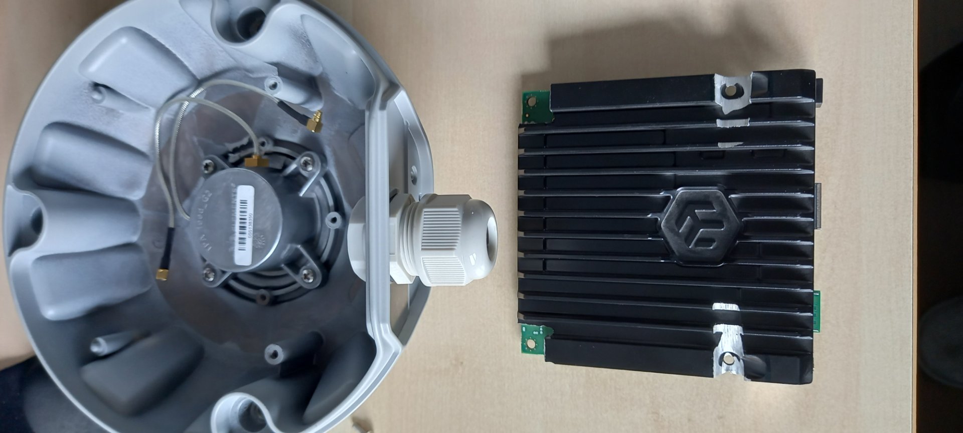

Купил несколько L11UG-5HaxD плат (https://mikrotik.com/product/l11ug_5haxd), начал тестировать и разочаровался.
Софт вообще сырой, частоты superchanels не доступны, DFS не отключается, WDS отсутствует. Драйвера и настройки вообще все по другому сделали, как будто у них программисты сменились.
Планирую поставить релейку на 12 км и посмотреть какой результат по скорости будет, одна надежда что OFDMA нормально работать будет.

Вот эти антенны на 24 дби: https://rfelements.com/products/ultradish/ultradish-tp-antennas/ultradish-tp
Платы буду вставлять в ТвистПорт: https://rfelements.com/products/tp-adaptor/twistport-adaptor-for-routerboard-gen2/twistport-adaptor-2
Жду потепление погоды. Думаю к концу марта можно будет приступить с тестом.
Почему подойдут туда тоже, у них стандартный размер как и у других плат.
Просто я хочу спрятать платы в алюминиевые корпуса чтоб фонили меньше.
Я вообще только ЗА алюбоксы,
Я про то что на ней есть какой-то радиатор и в эти алюбоксы он не влезет скорее всего

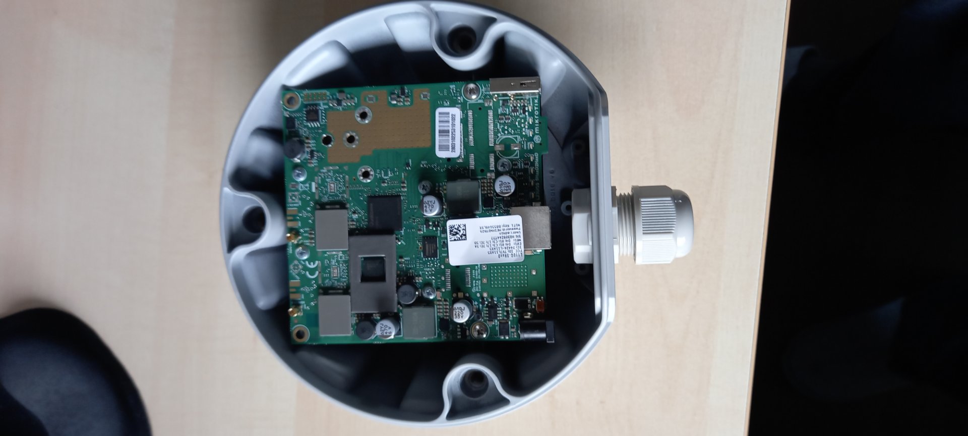

5 часов назад, x-rayd сказал:
Платы подошли в ТвистПорт, правда пришлось немного болгаркой поработать и кулер подрезать.
