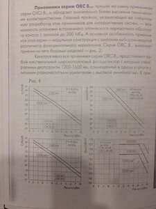

С позволения уважаемых коллег пару маленьких корректур.
6 часов назад, dalacom сказал:
Дело в том что на длине волны 1310нм мощность 24mW -14.8dB  вы максимум сможете поставить где-то 8 оптических приёмников(всё зависит от растояния вашей сети),дальше коаксиалом по домам .
На первую прикидку количество приёмников равно мощность передатчика минус чувствительность приёмника (минимальная мощность на входе) минус 3 дБ (технологический запас) и пересчитать из дБ в разы. Для примера выше: 14 дБм на выходе, - 6 дБм на входе (это по рекомендации @korsakik , а реально работает и -10 дБм. Бюджет 20 дБ - это 100 приёмников. Минус 3 дБ - это 50 приёмников, но никак не 8. Ощутимые потери в самих волокнах будут на длинах 10 км+, реально гораздо больше будет потерь на сварках, коннекторах и неоптимальном делении.
3 часа назад, korsakik сказал:
не надо никаких 1310, вы потом намучаетесь искать приёмники.
Приемнику фиолетово - 1310 или 1550. По крайней мере, подавляющему большинству приёмников.
