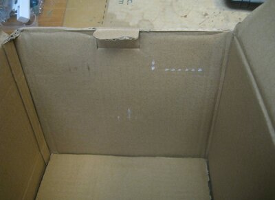

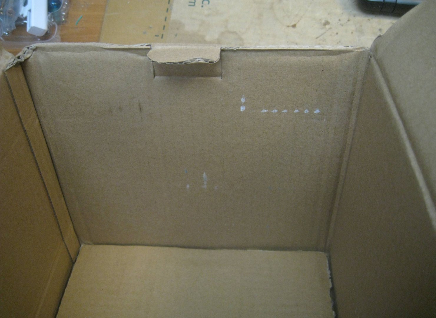

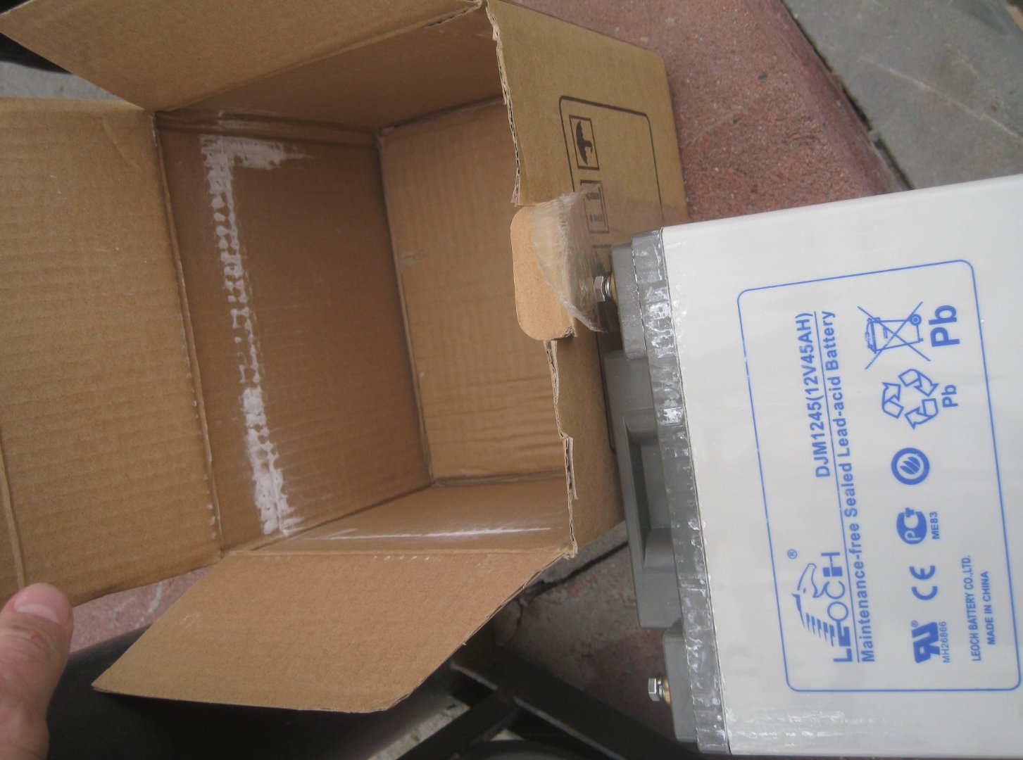

Купили на пробу аккум Лелуш 45Ач - Leoch DJM1245. В коробке на стенках высолы, судя по всему электролита. Это нормально, или так себе?
При этом прибором (китайским YR-1035+) намерил 6,5 мОм 12,999В, что есть гуд.
Покупали до этого партиями аккумы snr 30 и 40 Ач - все были чистые. На наговских Теслах 40Ач было на некоторых немного подобного.
Отправили фото поставщику, те сказали, ну его, лучше заменим, привезли другой, там электролита уже поменьше.
Это не электролит! Кислота разъела-бы коробки, скорее всего это либо пластиковая пыль либо вообще тальк использующийся на каких-то технологических операциях по упаковке.
Это пленка, в которую упакован аккумулятор, терлась о стенки коробки и образовался такой налет. Подобное бывало и с другим, совсем не аккумуляторным оборудованием.
Там нет плёнки.
И такая шляпа далеко не на всех.
Дойдут руки расчехлю микроскоп с иммерсионным 100-кратным объективом, попробую посмотреть этот порошок.
Гениально же! Оказывается на маркетплейсах полно по стольнику китайцких наборов лакмусовых бумажек для фанатов зож и юных подрывников пытливых умов.
Но этим лакмусам, похоже, чувствительности не хватает, или это таки не соли кислотищи из электролита. Пробовал бумажкой смоченной фильтрованной кипячёной водой возить по этим пятнам, пробовал накапать воды на пятно, чтобы получить раствор - не краснеет лакмус никак. Для проверки от паяльной кислоты краснеет сразу и сухой и влажный.
Пробовал совать смоченную бумажку в трещины растарабашенного аккумулятора 1272 и всяко разно её там вертеть - самый децл покраснела местами.

Да вам же первым ответом указали- не кислота это, от кислоты картон упаковки темно-коричневым станет за несколько дней, и хрупким, рассыпаться будет от прикосновений
