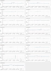

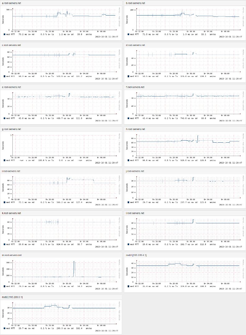

Может быть поначалу были перебои в их работе, но сейчас работают не хуже других.
Вот графики smokeping за сутки:
