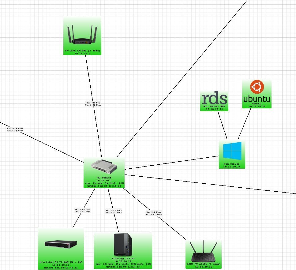

Какой смысл этих картинок?
Вкусовщика. Нравится мне, что бы бОльшая часть уникальных устройств выглядели так как они выглядят на самом деле.
