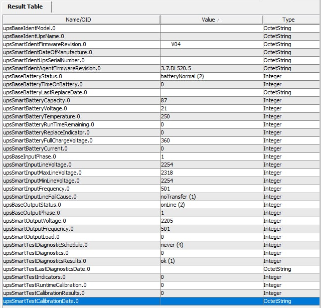

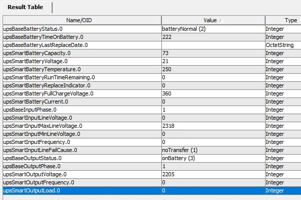

Konstantin Nemcev Posted January 17, 2023 Posted January 17, 2023 Здравствуйте по поводу работы ИБП SNR серии ELEMENT На скриншотах ниже приведены параметры ИБП SNR-UPS-ONRM-1000-S24 снятые с помощью опроса по SNMP через модуль DL801. режим работы от батареи: режим работы от сети: В NUT реализована возможность работы через SNMP посредствам драйвера snmp-ups. К сожалению, функция расчета остатка времени работы от АКБ отсутствует. Имеется только фактически отработанное время и возможность запуска периодических нагрузочных тестов, по результатам которых можно оценивать состояние аккумуляторных батарей. Для опроса предлагается использовать MIB-файл. Вставить ник Quote

Saab95 Posted January 18, 2023 Posted January 18, 2023 На скринах же есть параметр емкость (Capacity), это разве не оставшийся заряд? Вставить ник Quote
