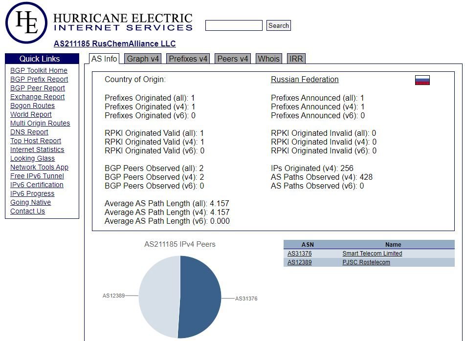

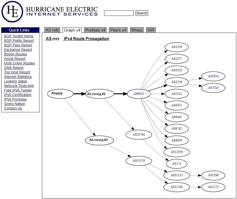

SUrov_IBM Posted October 13, 2022 Posted October 13, 2022 Proftp666, здравствуйте. Чтобы было понятно нагляднее, обратитесь к публичному "Looking Glass", например к сервису - https://bgp.he.net/ Для того, чтобы входящий трафик поступал с двух операторов, Ваша автономная система должна стоять на двух "ногах", по ноге в сторону каждого оператора. Тогда входящий трафик будет поступать по обеим "ногам". А вот анонс "ног" как раз регулируется атрибутами протокола BGP, о которых писали выше. Вставить ник Quote
proftp666 Posted October 13, 2022 Author Posted October 13, 2022 В 13.10.2022 в 12:59, SUrov_IBM сказал: Proftp666, здравствуйте. Чтобы было понятно нагляднее, обратитесь к публичному "Looking Glass", например к сервису - https://bgp.he.net/ Для того, чтобы входящий трафик поступал с двух операторов, Ваша автономная система должна стоять на двух "ногах", по ноге в сторону каждого оператора. Тогда входящий трафик будет поступать по обеим "ногам". А вот анонс "ног" как раз регулируется атрибутами протокола BGP, о которых писали выше. Подскажите пожалуйста. Как понять на двух ногах? Или может ссылочку знаете, где про это можно почитать? Вставить ник Quote
SUrov_IBM Posted October 13, 2022 Posted October 13, 2022 В 13.10.2022 в 14:49, proftp666 сказал: Как понять на двух ногах? При использовании BGP, в телекоммуникационном сленге «ногой» называют пиринговое соединение Вашей автономной системы с соседом (например, с вышестоящим оператором (Upstream)). У Вас канал к одному оператору, это первая «нога», второй канал ко второму, соответственно вторая и т.д. Я писал выше, анонс сетей автономной системы, можно проверять за счёт публичных "Looking Glass", например - https://bgp.he.net/ Условно ASyyyy - это Ваша автономная система, ноги к «сосед #1» и «сосед #2». В 13.10.2022 в 14:49, proftp666 сказал: Или может ссылочку знаете, где про это можно почитать? Сложно ответить на Ваш вопрос однозначно, нужно разобраться в основах протокола BGP. Например - https://habr.com/ru/post/184350/ Вставить ник Quote

proftp666 Posted October 14, 2022 Author Posted October 14, 2022 В 13.10.2022 в 12:59, SUrov_IBM сказал: Начал проверять свои AS. И выяснилось. Что номер AS где поднимаем второго провайдера, совпадает с номером AS с другого города, она наша. По лукинглазу посмотрел и там отображается что AS имеет связь только с двумя другими провайдерами у которых другие AS, в другом городе. А связи с новыми AS, где поднимаем второго провайдера - нет т с действующим тоже нет. Может из-за этого у меня не как нужно работает BGP с двумя провайдерами? Нужно получить другую AS, для нормальной работы? Вставить ник Quote
proftp666 Posted October 14, 2022 Author Posted October 14, 2022 А в микротике не может быть проблема? Версия 5.14 Вставить ник Quote
SUrov_IBM Posted October 14, 2022 Posted October 14, 2022 В 14.10.2022 в 05:01, proftp666 сказал: Что номер AS где поднимаем второго провайдера, совпадает с номером AS с другого города, она наша. По лукинглазу посмотрел и там отображается что AS имеет связь только с двумя другими провайдерами у которых другие AS, в другом городе. А связи с новыми AS, где поднимаем второго провайдера - нет т с действующим тоже нет. Может из-за этого у меня не как нужно работает BGP с двумя провайдерами? Нужно получить другую AS, для нормальной работы? У Вас сумбурное объяснение, если честно, я не понял, каким способом планируется реализовать схему. В классическом варианте, организация имеет один выделенный номер AS (условно, это корзина), от которого анонсируется неограниченное количество сетей (грубо говоря, сети кладутся в корзину), тип сетей PI или PA не имеет значения, это административная функция. При анонсировании сети соседу, значением не меньше /24, сеть "закрывается" номером AS, от которой происходит анонс. Технически, AS может содержать множество сетей. Каждая сеть, может анонсироваться конкретному соседу, грубо говоря AS100 (Ваша AS), сесть 193.x.x.x/24 (Ваша сеть) в городе «А» анонсируется соседу AS400, в городе «Б» AS100 (Ваша AS) и сеть 193.y.y.y/24 (Ваша сеть) анонсируется соседу AS700. Вставить ник Quote
