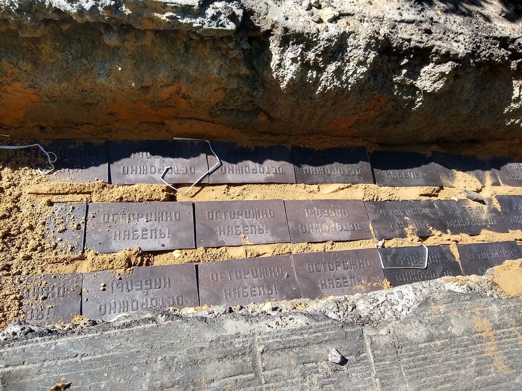

ПЗК - плита закрытия кабеля
но последнее время есть в продаже недорогие и очень хрупкие - нарвался года 3 назад
лучше пробовать пред покупкой большого количества - что б не лопалась, как стекло от удара лопаты
В 13.08.2022 в 16:54, RialCom.ru сказал:
Недорогие - это сколько? Оно поштучно, или на вес, погонный метр продается?
Не спасает. Это от лопаты только. Но если он ее вытащит и заметит, то конечно толку больше, чем от пленки. Но дорого. На КЛ-110 кв закрывали бетонными плитами от лотков. Вот там как-то поинтереснее.
я покупал http://polypipes.ru/catalog/zashhita-kabelja/plitka-pzk/ и они мне показались хрупокватыми
ими укрывал только по своем земельному участку кабели 10кВ, при чем АПВПУ клал на песчаную подушку,  сверху укрывал песком и поверх ПЗК - кроме меня там никто не должен бы копать
а внешнюю сеть 110кВ до ПС220 клали в бетонные лотки, по крышку засыпали песком, закрывали бетонной крышкой и все это на глубину около 2 метров
если 0,4кВ - просто бронированный кабель АВБШВ в грунт - из опыта лопатой стальную ленту не рубануть, только наружный полиэтилен содрать, и кнад кабелем просто предупредительную ленту

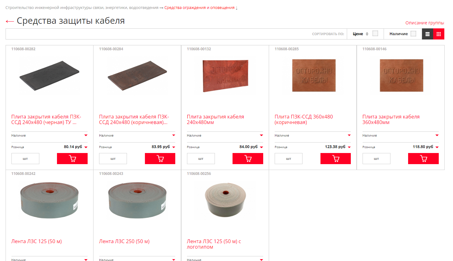

тут более, чем в 2 раза дороже плитка - я по 38р брал
может она и лучше и пластичнее по 80р
а может просто наценка на три!
В 15.08.2022 в 05:44, RialCom.ru сказал:
Это же ССД :)
Вы лично таскали и укладывали хотя бы поддон кирпича в траншее?
а сколько стоит один рядовой полнотелый кирпич?
плитка такая заменяет 4 кирпича и на порядок легче
