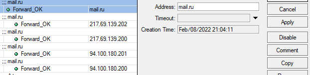

weedman Posted February 8, 2022 Posted February 8, 2022 Если не через карбон, а как вы хотели в начале, то я бы сделал отдельный address-list добавив в него разрешенные сайты (можно именно адреса). Далее - создать правило разрешающие прохождение трафика к этим адресам, а потом поднять это правило выше блокирующих. chain=forward action=accept dst-address-list=ваш address-list Вставить ник Quote
7sergeynazarov7 Posted February 8, 2022 Author Posted February 8, 2022 On 2/8/2022 at 4:35 PM, weedman said: Если не через карбон, а как вы хотели в начале, то я бы сделал отдельный address-list добавив в него разрешенные сайты (можно именно адреса). Далее - создать правило разрешающие прохождение трафика к этим адресам, а потом поднять это правило выше блокирующих. chain=forward action=accept dst-address-list=ваш address-list Я тоже так планирую, но много адресов затрагивается для vk.com и госуслуг, вот нужно полность. отследить будет их. Вставить ник Quote
weedman Posted February 8, 2022 Posted February 8, 2022 В 08.02.2022 в 20:55, 7sergeynazarov7 сказал: Я тоже так планирую, но много адресов затрагивается для vk.com и госуслуг, вот нужно полность. отследить будет их. Нет необходимости в вбивании адресов, пишите доменное имя в поле адреса, он сам подтянет адреса. Вставить ник Quote
VolanD666 Posted February 8, 2022 Posted February 8, 2022 А микротик точно обновит адреса когда у майла что-то поменяется? Вставить ник Quote
weedman Posted February 8, 2022 Posted February 8, 2022 В 08.02.2022 в 21:55, VolanD666 сказал: А микротик точно обновит адреса когда у майла что-то поменяется? Этого утверждать не могу Вставить ник Quote
Jora_1 Posted February 8, 2022 Posted February 8, 2022 (edited) получить ip сайтов через адреслист и сделать к ним форвард в фильтре выше правила дропа не проблема, микрот быстро по домену обновит ip по истечение ттл. Проблема буде с сертификатами, так как к ним тоже должен быть доступ. Если человек в первые откроет у себя сайт, то он должен будет скачать сертификат. Edited February 8, 2022 by Jora_1 Вставить ник Quote
jffulcrum Posted February 8, 2022 Posted February 8, 2022 В 08.02.2022 в 17:55, VolanD666 сказал: А микротик точно обновит адреса когда у майла что-то поменяется? Он лезет на DNS за обновлениями по TTL, так, во всяком случае,заявлено. Там гораздо больше проблем с доступностью ресольвера - если при обновлении ресольвер не ответил, строка адресного списка перестает работать вообще. Вставить ник Quote
