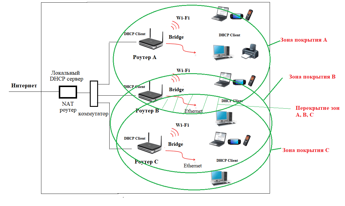

slv700 Posted September 28, 2021 Posted September 28, 2021 Привожу фрагмент статьи (моей) описания типичного для аматоров ошибочного решения построения вайфай сети класса SMB на домашних ( втч для малого офиса) вайфай роутеров,к которым относится и вайфай Микротик ( любая модель). Оригинал можно посмотреть здесь. Типовая схема организации связи в немаленькой вайфай корпоративной сети, состоящий из множества устройств вайфай доступа ( вайфай роутеры, вайфай точки доступа) имеет такой вид. При таком соединении Wi-Fi устройства должны иметь одинаковый SSID и работать в режиме Access Point в бриджинге, образуя локальную сеть L2 в одной IP подсети L3. Если Wi-Fi роутеры не поддерживает режим Access Point (есть вайфай роутеры , которые этого не умеют), то их соединение в данной топологии сети невозможно. При расширении покрытия сети путем увеличением количества используемых устройств доступа в сети существует принципиальная проблема эффективного переключения перемещающихся клиентов между устройствами доступа. Универсальным и эффективным решением задачи задачи расширения покрытия и в целом масштабирования сети является поддержка бесшовного роуминга (handover) по стандарту OKC/802.11r без разрыва соединения клиента с сетью на L3 и выше до уровня приложений c балансировкой нагрузки (Load Balancing) 802.11k/v. Но обычно SOHO вайфай ротутеры не поддерживают бесшовный роуминг и Load Balancing. В представленной выше топологии сети при появлении клиента в зоне перекрытия зон обслуживания устройств доступа он должен переключиться к новому устройству доступа с более сильным по мощности сигналом с учетом загруженности устройства доступа клиентами или трафиком ( Load Balancing). В связи с отсутствием у вайфай роутеров поддержки бесшовного роуминга и распределения нагрузки между устройствами доступа Load Balancing ( а также автоматического переключения между 2.4 и 5 Ггц Band Steering) клиент при своем перемещении держит соединение со своим возможно перегруженным клиентами вайфай роутером вплоть до границы его зоны покрытия, имея при этом слабый сигнал, низкую рабочую модуляцию и низкую скорость доступа, и самостоятельно не переключается на другой рядом стоящий вайфай роутер с более высоким по мощности сигналом и при этом не перегруженный клиентами и трафиком. У некоторых SOHO вайфай роутеров для частичного решения проблемы с роумингом применяется костыль (workaround) - так называемый псевдо-роуминг ( в частности у вайфай решения на Микротик) , заключающийся в дисконекте клиента от вайфай роутера при снижении сигнала ниже заданного порога и поиске ( с перебором частотных каналов) и подключении к новому вайфай роутеру c более сильным сигналом. Эта схема работает при небольшом количестве (два-три) вайфай роутеров в сети с низкой плотностью их размещения и слабого перекрытии их зон обслуживания. При плотном размещении большого количества устройств доступа в сети работа клиентов на часто перегруженных клиентами и трафиком устройствах доступа, постоянныне дисконекты клиентов, хаотичное метание клиентов ( даже если они стоят на месте) между устройствами доступа и перерывы в связи до 1-5 секунд приводят к хаосу в сети. Кроме того, при подключении клиента к новому устройству доступа клиент получает по новому IP адрес с потерей сессий работы приложений, вынужден проходить процедуру повторной аутентификации, редиректиться на стартовую страницу Splash Page ( в сети HotSpot ) и иметь другие проблемы повторного подключения к беспроводной сети. Для частичного решения проблемы с повторной аутентификацией клиента может использоваться контроллер с еще одним костылем псевдо-роуминга, который запоминает MAC адреса клиентов в сети и при повторном подключении клиента в сеть при смене вайфай роутера блокирует его повторную аутентификацию. Такая схема псевдо-роуминга реализуется например, в сети на домашних вайфай роутерах Mikrotik c контролером CAPsMAN . Однако данное решение не работает при защищенном доступе 802.1x - MAC клиентов зашифрованы. Не работает эта схема и при применении в сети соединения по MESH и Repeater при котором реальные MAC клиентов не видны контроллеру доступа. В связи с наличием данных проблем сеть на вайфай роутерах без поддержки полноценного бесшовного роуминга (handover) и Load Balancing имеет ограниченные возможности по своему расширению, то есть практически не масштабируется. Широко распространенной ошибкой также является решение несколько другой задачи- увеличения общего количества обслуживаемых клиентов сети путем установки большого количества бюджетных домашних вайфай роутеров, каждый из которых может обслуживать только небольшое количество (до 10-20) клиентов, с их плотным размещением и многократным перекрытием зон обслуживания роутеров. Такая задача, например предоставления вайфай доступа в учебном заведении большому количеству пользователей, например 100-200+, путем установки 10-20 шт. домашних ( и для малого офиса) SOHO вайфай роутеров типа Mikrоtik, TP-Link без поддержки полноценного бесшовного роуминга, Load Balancing и Band Steering на практике не реализуема. Тем самым, решение задача класса SMB/SME - покрытия сервисом доступа территориально распределенных площадей с большим количеством пользователей, например, Indoor сеть предприятия, школы, гостиницы или , например, Outdoor HotSpot сеть на улице, в парке и т.п путем применения в целях экономии нескольких десятков (для обслуживания большого количества пользователей) малобюджетных SOHO вайфай роутеров является системной ошибкой. В данном случае неоправданная экономия путем применения дешевых вайфай роутеров класса SOHO для построения сети класса SMB/SME приводит к тому, что сеть просто не будет должным образом работать. Тем самым, будет наблюдаться часто встречающаяся картина- вайфай сеть есть, сигнал вайфай в сети есть, но нет или неудовлетворительный по скорости и качеству доступ в Интернет, т.е. задача предоставления пользователям доступа в Интернет не решена. Данная задача построения сети предприятия (Enteprise) требует применения Access Point класса Enterprise и принципиально не может эффективно решаться на вайфай роутерах класса SOHO вследствие отсутствия на последних соответствующего функционала и их низкой (часто недостаточной) нагрузочной способности по максимальному количеству обслуживаемых клиентов. PS Совет ТС. Ваша сеть нормально работать не будет. У вас системная проблема. Никакой сисадмин никакими крутилками, вертелками и плюшками Микротика ее не реанимирует. У вас немаленькая сеть немалого предприятия с высокими требованиями к надежности, стабильности и скорости доступа и вам следует применять соответствующие вашей задаче устройства доступа класса предприятия. Меняйте всю сеть. RB4011iGS+RM в для NAT и DHCP сервера можно оставить. Все остальное меняйте на несколько точек доступа класса Enterprise c нужной функциональностью. Вставить ник Quote

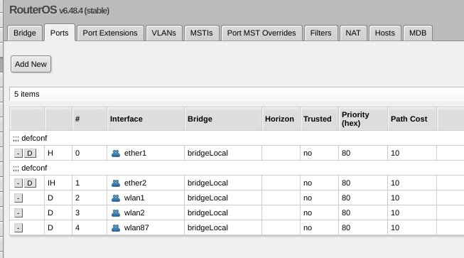

Корпич Posted September 30, 2021 Posted September 30, 2021 (edited) 1 час назад, VladV сказал: тут явно не в настройках, верно? Именно в них и дело. Если с физической сетью все нормально то эта проблема зовётся "детской болезнью Капсмана" Нужно зайти на точки и выкинуть все wlan интерфейсы из бриджей, не смотря на то, что они не активные. Это при условии что данные должен маршрутизировать Капсман Либо в настройках пути данных включить Local Fogwarding, Если данные должна маршрутизировать точка. 1 час назад, VladV сказал: показывает свой IP адрес, это нормально? Это абсолютно нормально, как сисадмин точку настроил, так она и работает :). Если на точке в настройках САР задано искать Капсман по IP адресу, то точка регистрируется на нем по IP, если ничего не задано то регистрируется по МАС. Лично мне удобнее работать с IP, поэтому на всех точках прописываю адрес менеджера и в таблице регистрации у меня все точки с IP адресами, лично мне так удобнее, так как у точек своя IP подсеть и номер точки, совершенно случайно, совпадает с адресом типа САР25 IP XXX.XXX.XXX.025 Edited September 30, 2021 by Корпич Вставить ник Quote

VladV Posted October 11, 2021 Author Posted October 11, 2021 В 30.09.2021 в 12:43, Корпич сказал: Нужно зайти на точки и выкинуть все wlan интерфейсы из бриджей, не смотря на то, что они не активные. Это при условии что данные должен маршрутизировать Капсман Либо в настройках пути данных включить Local Fogwarding, Если данные должна маршрутизировать точка. Наконец добрался до объекта, чтобы не удалять ничего удаленно. Я правильно понял, все WlanЫ, которые есть тут удалить? Фото прилагаю. А как тогда трафик с lan в wlan будет попадать? Вставить ник Quote
Корпич Posted October 11, 2021 Posted October 11, 2021 Если не включен Local Fogwarding то данные по шифрованному туннелю передаются на Capsman и трафик разруливает он. Вставить ник Quote
