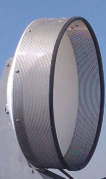

Корпич Posted August 21, 2021 Posted August 21, 2021 (edited) 23 часа назад, sakles сказал: сменой частоты, вопрос решается Пробовать сканировать эфир на каждом конце, найти где именно мешающий сигнал. Менять место установки так, что бы антенны были максимально закрыты от помех. Логика описана здесь: Установить противошумовку типа такой https://www.eurodk.com/en/products/powerbeam/powerbeam-400-anti-noise-shield, можно сделать самому из сетки или металла. Edited August 21, 2021 by Корпич Вставить ник Quote
[anp/hsw] Posted August 21, 2021 Posted August 21, 2021 1 час назад, Корпич сказал: Установить противошумовку типа такой В диапазоне 2.4 ничем не поможет, т.к. срут обычно не именно сброку, а вообще везде. К тому же, утройство на другом конце все также будет ловить помеху с противоположной точки. Вставить ник Quote
