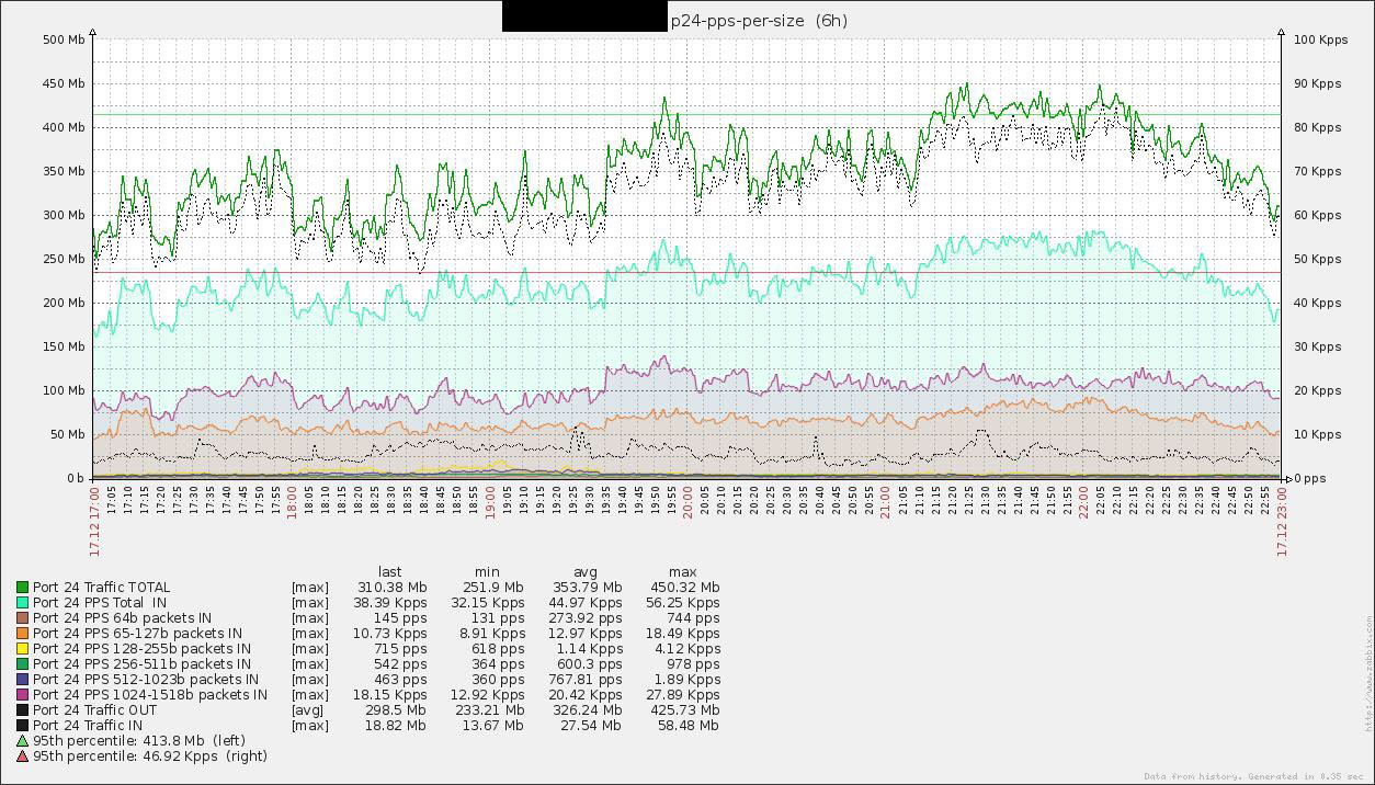

[anp/hsw] Posted July 5, 2021 Posted July 5, 2021 4 часа назад, slv700 сказал: НЕТ НИ ОДНОГО практического случая, где было бы видно что AF5X HD пробивает полку 550Mbps Download на реальном коммерческом трафике от сотен юзров. НЕТ НИ ОДНОГО практического случая где было бы видно что Airmax UBNT 5AC пробивает полку 230 Mbps Download на реальном коммерческом трафике от 100-150 юзеров . Вам xabarov тесты af5hd делал, а я ubnt 5AC. И там было явно больше 300. Да что вам говорить? У нас магистраль через них резервировалась когда-то. Вот реальный скриншот с графика. Это был линк 3.5км в 80мгц, Rocket 5AC lite и rocketdish 5g30: Уж изините, что так коряво, но магистраль не каждый день рвут (на фото момент, когда в кроссе копались и отключали патчкорды), а rrdtool данные давно минувших дней агрегирует. Но абсолютные значения максимумов считают точно. Сьем раз в 5 минут идет, режим COUNTER, т.е. это не моментальные пиковые значения. А теперь можете, пользуясь вашим же языком, обтекать. P.S. Это магистраль на 500 человек, и по оптике туда пролазит 800мбит в пике. Тут как раз около часа пик, естественно, деградация скорости у абонентов была. Вставить ник Quote
slv700 Posted July 5, 2021 Posted July 5, 2021 19 минут назад, [anp/hsw] сказал: P.S. Это магистраль на 500 человек, и по оптике туда пролазит 800мбит в пике. Тут как раз около часа пик, естественно, деградация скорости у абонентов была. Это все слова. График трафика - полное г. Что нельзя снять стандартным инструментов график с порта свича. Чтобы была видно что это реальный трафик . Херню какую то показываете. 25 минут назад, [anp/hsw] сказал: Rocket 5AC lite Шутник:). Как можно такое г. ставить на магистраль? Вставить ник Quote
