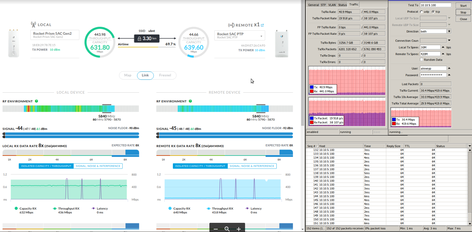

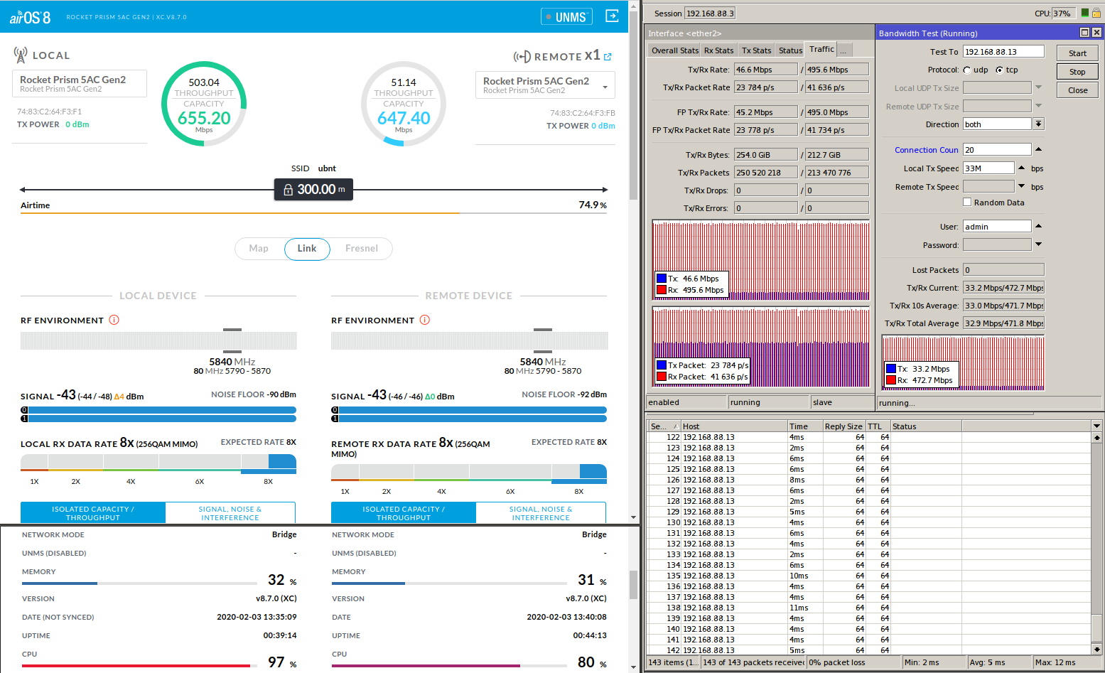

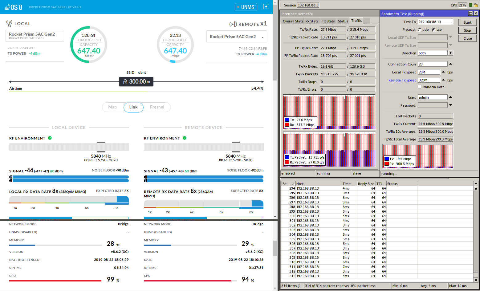

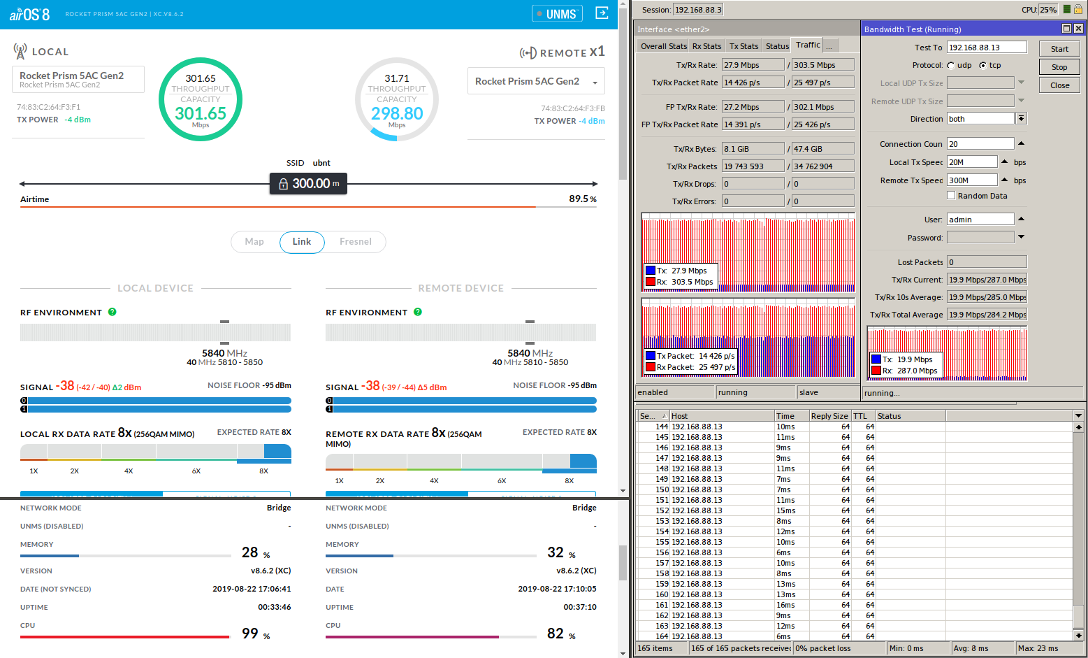

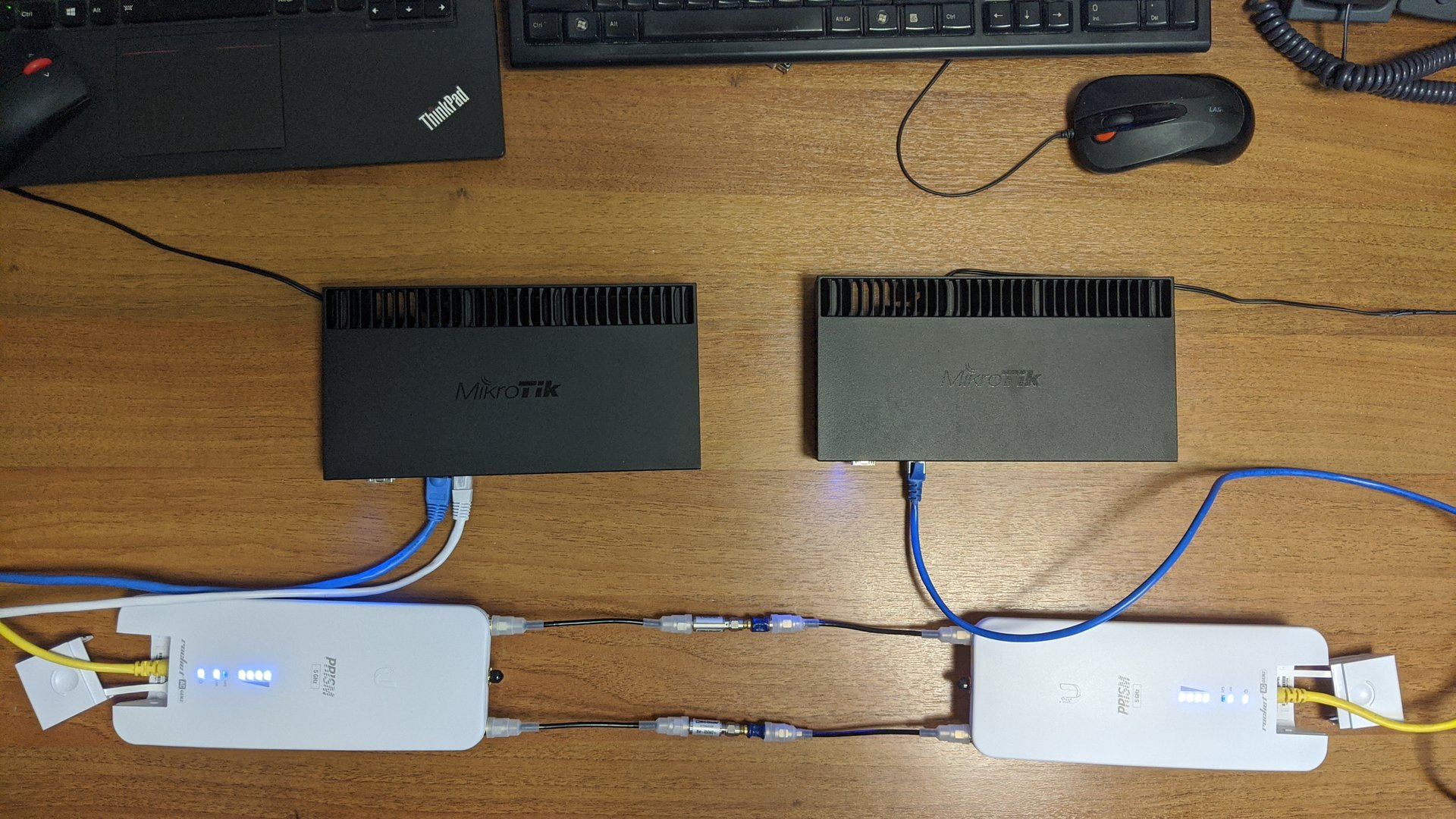

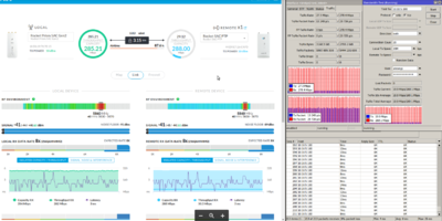

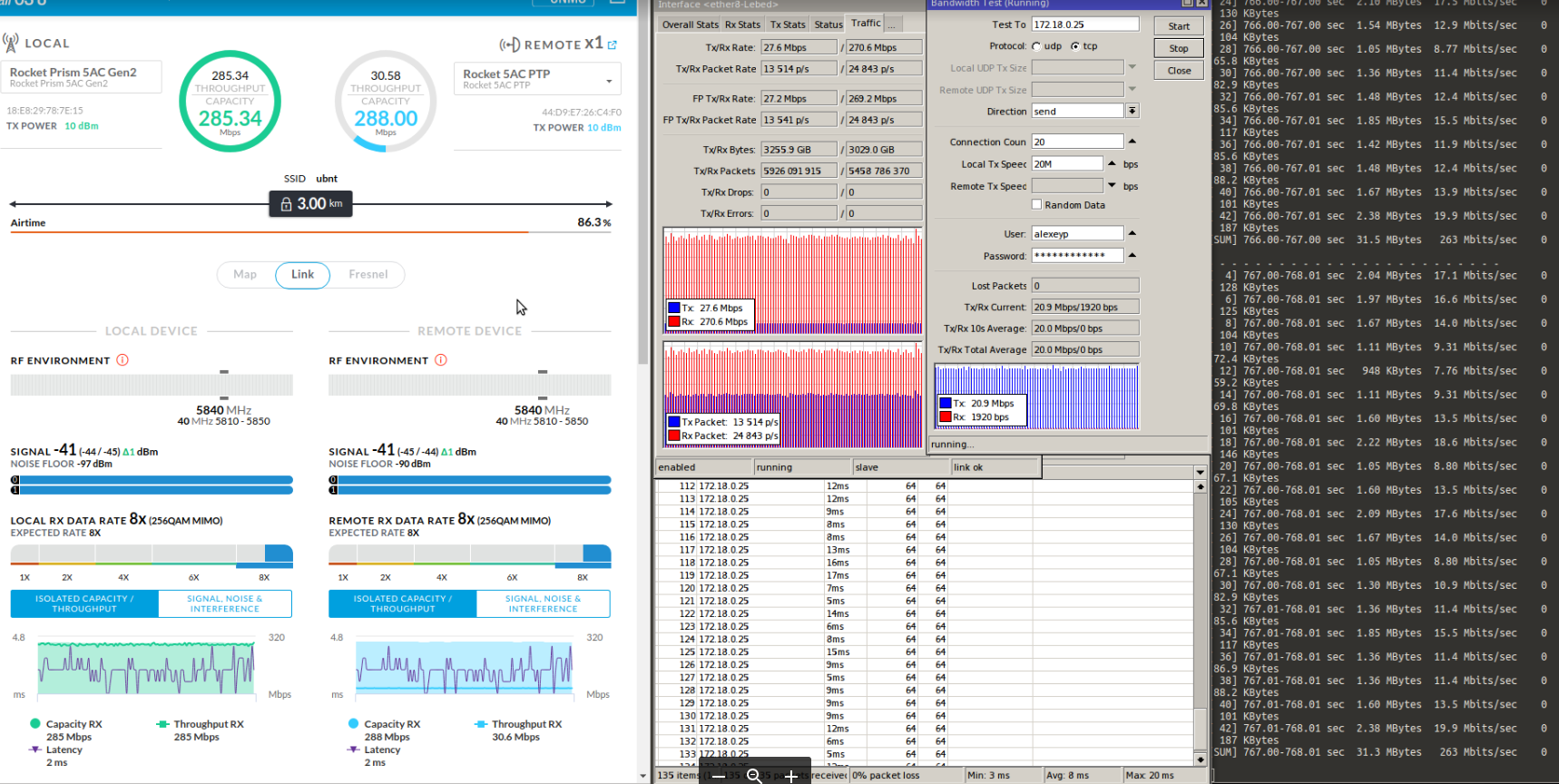

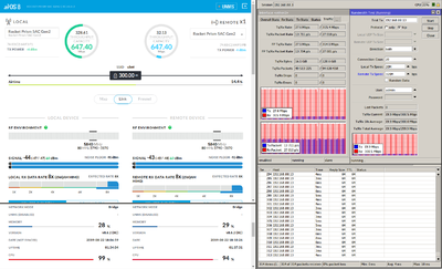

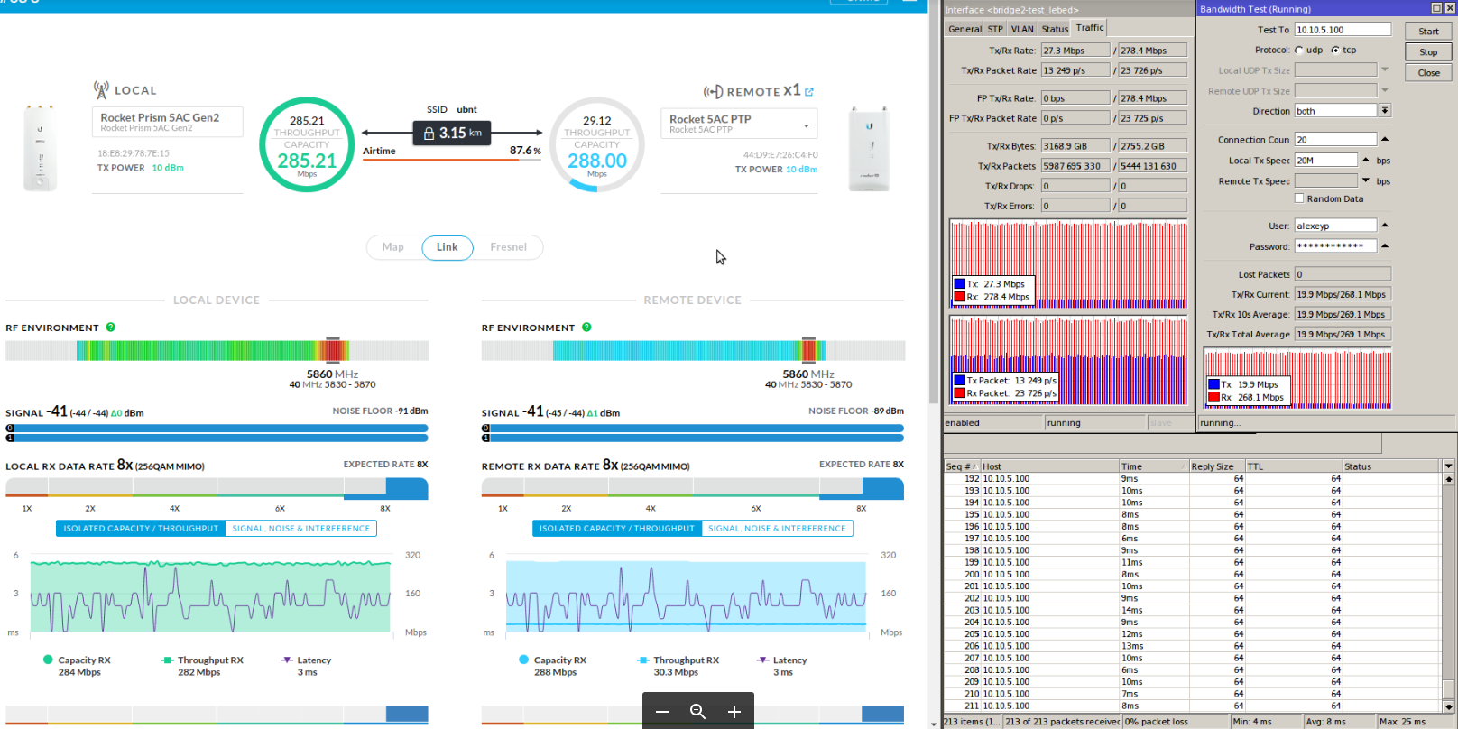

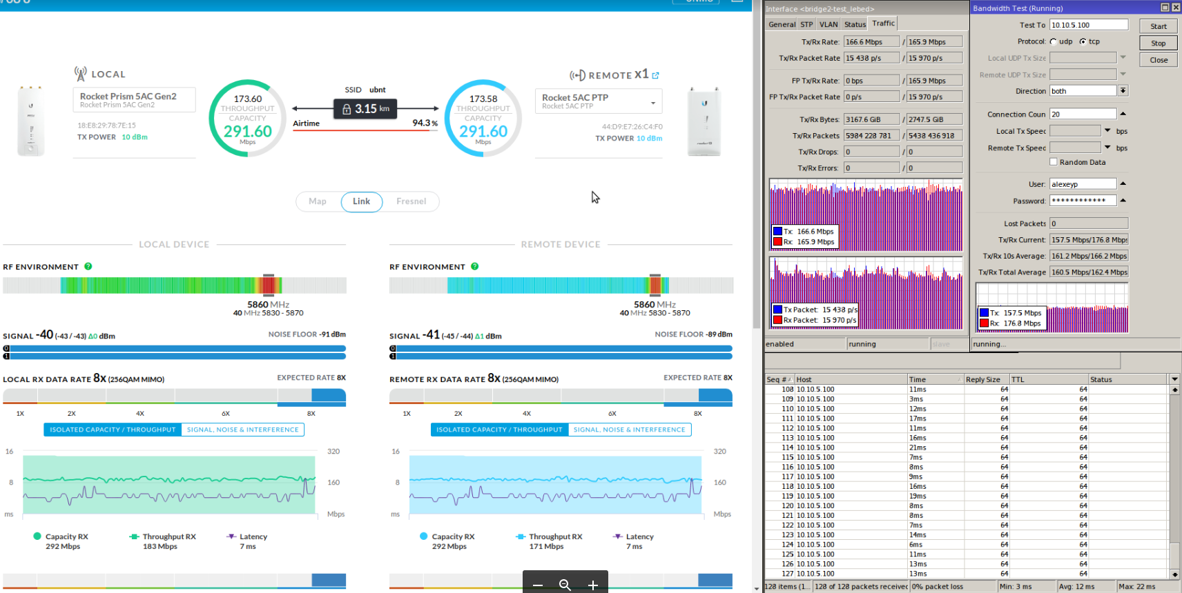

xabarov Posted February 29, 2020 Posted February 29, 2020 Пока была возможность проверить только на коротком линке 3 км и на столе. Если у кого-то есть возможность проверить на более протяженном линке - поделитесь результатом, пожалуйста. Сначала результаты на столе (Rocket 5AC PRISM Gen2 подключены напрямую через аттенюатор): Трафик специально был ограничен таким образом, чтобы показать имитацию наиболее распространённого варианта использования (соотношение 1:10) и исключить деградацию (перегруз) радиоканала. Тест в 40 МГц на старой прошивке: 80 МГц на старой прошивке: 40 МГц на новой прошивке 8.7: 80 МГц на новой прошивке 8.7: Линк 3 км, относительно чистый эфир, новая прошивка 8.7 В 40 МГц цифры немного меньше: Перепроверка с помощью iperf в полосе 40 МГц: Дуплексный тест 50/50 без ограничений в полосе 40 МГц: Полоса 80 МГц, соотношение 1 к 10: Дуплексный тест 50/50 без ограничений в полосе 80 МГц: Предварительные выводы: 1. Раньше проц упирался в 100% уже в полосе 40 МГц, по этой причине в 80 МГц прибавка была минимальной. 2. На новой прошивке в 40 МГц видно, что загрузка снизилась. В полосе 80 МГц пропускная способность (в соотношении 1:10 без деградации) выросла более, чем на 50%. 3. Обновление может быть полезно на тех радиоканалах, где в полосе 80 МГц были получены максимальные модуляции (64-256QAM) и пропускная способность упиралась в производительность процессора. 4. На радиоканалах с низкими модуляциями новая прошивка скорее всего не изменит ситуацию, но было бы интересно также увидеть примеры из реальной работы таких мостов. Вставить ник Quote
