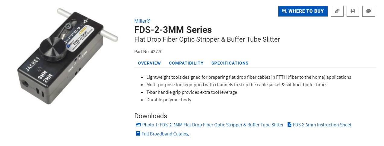

Вобщем гуглите в сети на тему MB03-7000 Series  Там комплект девайсов.   Один вскрывает вдоль, второй подравнивает. Все очень быстро и профессионально получается. Но денег будет стоит гору.
Сейчас посмотрю старые серии. Там немного по другому устроено.
А вот старый девайс, как раз под ваш размер.
