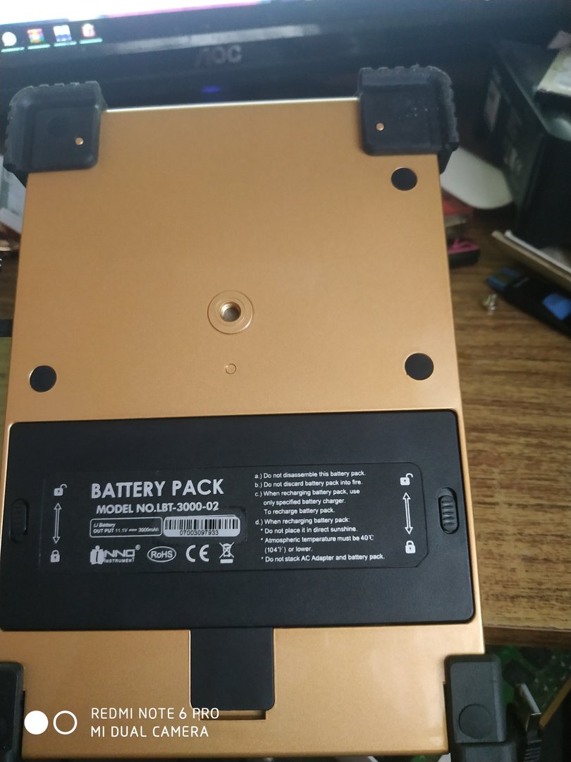

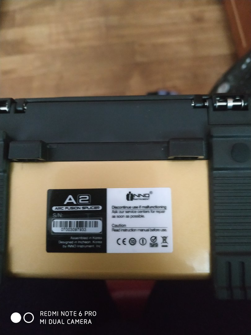

zubow12 Posted January 24, 2021 Posted January 24, 2021 Заблокирован Помогите с софтом Что аппарат не корейский уже понял - так как такого аппарата нет на официальном сайте. блокировка должна снимется программным обеспечением которого нет(( Вставить ник Quote
Pavelnud Posted January 24, 2021 Posted January 24, 2021 Как вариант разобрать и отсоединить элемент питания на материнке, возможно EPROM память сброситься. Вставить ник Quote
zubow12 Posted January 24, 2021 Author Posted January 24, 2021 Эти аппараты были закуплены Ростелекомом. Может софт отдельно есть? Еле нашол где такое продаётся. Но в комплекте не указано что идёт диск с софтом. Вставить ник Quote
