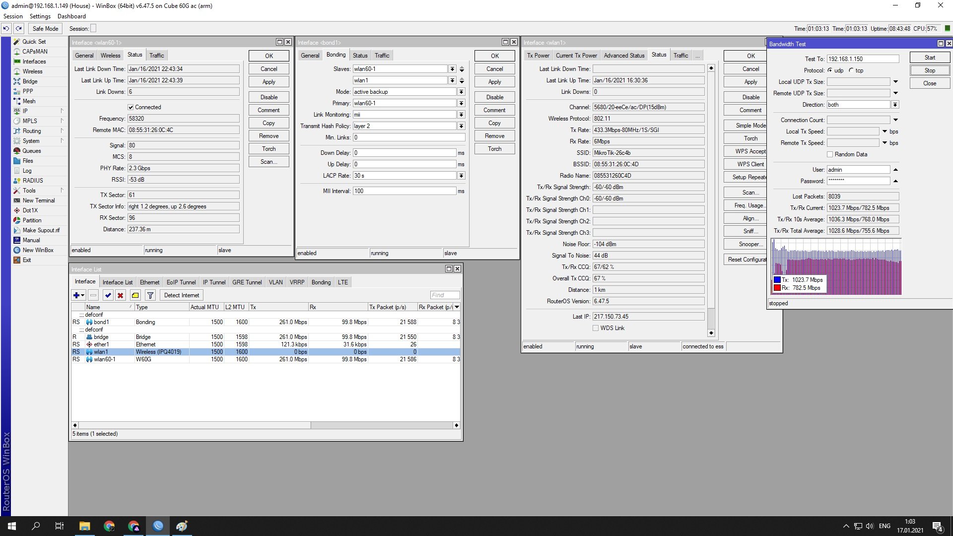

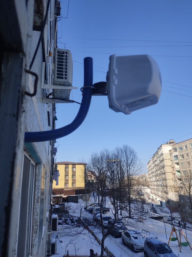

Сегодня по случайности достался этот комплект. Вообще не ожидал купить новый с рук, в своем городе.
Пока тесты впечатляют, правда всего на 237 метров.
Начитавшись, думал в моих условия не заведется.
настройки по дефолту кому интересно.

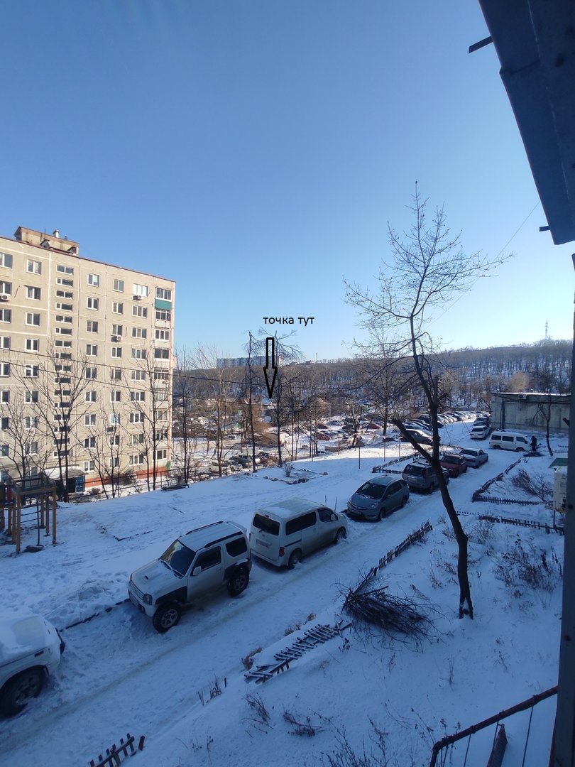

На фотке дерево видно - будет интересно что произойдет летом, когда листва появится.
Один раз дерево пробивали на 60ггц, резервного канала в 5 на устройстве не было, путем установки кронштейнов в определенном месте нашли просвет между ветками и канал работал, но во время ветра он постоянно обрывался, да и бывало что после ветра дерево как бы наклонится не так и связь пропадала.
@Saab95 там не одно дерево :) Это тестовый вариант, специально повесил что бы попасть между деревьями + что бы листва мешала. Жду лета, для проверки в более плохих условиях. Если все будет плохо, на крыше стоит мачта, даже провод протянут. Перенесу туда. Хочу еще на осадки проверить. Снег был за день до установки. Жду снега.

CCQ почему такой низкий ?

@npokypop На счет CCQ. Если честно не знаю. тут загадочная зона какая то. До этого стояла RBSEXTANTG-5HPND (Да да, я знаю что на такое расстояние, такое оборудование не нужно, в 2013 году еще не знал)
И за все время так и не получил ccq 100. прокачка максимум была 130. переставлял на все места 9 этажного дома.
в данный момент, я думаю либо помехи, либо как раз те деревья что на фото.
кстати на счет отвалов, они странным образом прекратились, хотя ветра были хорошие. все таки я думаю что это бондинг.
