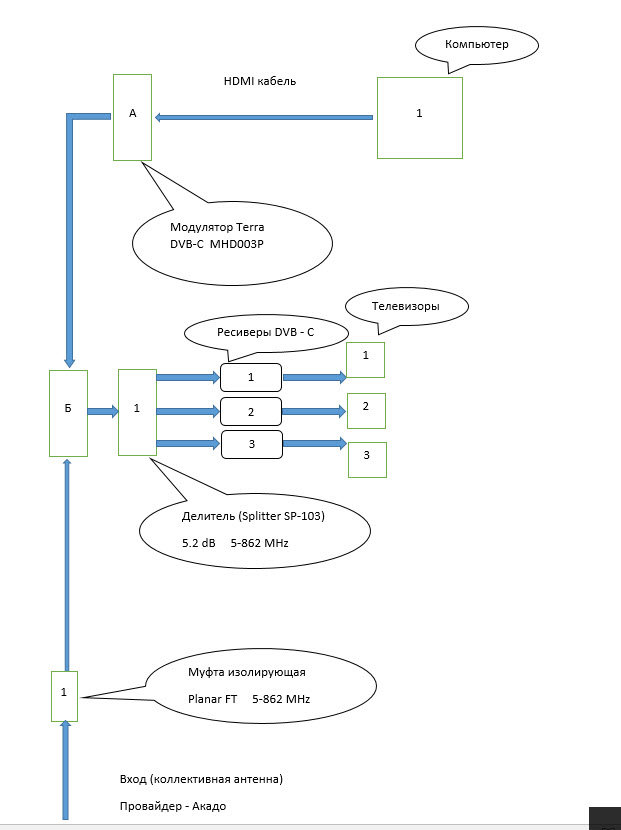

Доброго времени. Задался вопросом подключить видео и аудио сигнал на телевизоры, находящиеся в квартире в разных комнатах по коаксиальному кабелю проходящим по комнатам от компьютера. Что имею в наличие нарисовал на картинке. Понимаю, что нужен модулятор (хотелось бы узнать какой лучше и конечно по возможности недорогой.) и сумматор (но негде таких по частоте МHz не видел). Есть сумматоры для SAT и TV но они конечно не подойдут, так как модуляторы работают на таких же частотах как и провайдер "Акадо". Может есть у кого идеи получше. За ранее спасибо.
28 минут назад, kovtsun сказал:
Terra MHD003 DVB-C HDMI-модулятор
Спасибо посмотрел. Но склоняюсь к Terra МТ 57 (дешевле в три раза) + Переходник HDVI на RCA есть. А вот дальше как объединить сигналы от модулятора и коллективной антенны. Вот здесь вопрос ?
направленный ответвитель разворачиваете в обратную сторону (сигнал Акадо в "out", сигнал с модулятора в "tap" , а "in" к телевизорам), правда сигнал все равно будет идти в коллективную сеть, сигнал от модулятора придется дополнительно делить на телевизоры в обход приставок DVB-C, качество при этом будет соответствующее
15 минут назад, titan сказал:
ARBACOM APA-120 сумматор продавался в Леруа, а так в интернете можно купить, суммируем эфирку + ктв
Спасибо посмотрел. Но не нашел технических характеристик на него. А если смотреть что нарисовано на нем то не подойдёт, так как:
VHF – 136-174 МГц
UHF – 400-520 МГц
Полностью не перекроет предоставляемые частоты провайдером. Некоторые каналы я тогда не увижу.
32 минуты назад, kovtsun сказал:
Если можно поясните почему надо вести в обход приставок DVB-C. Если я выставлю незанятую частоту провайдером и приставка DVB-C её поддерживает?
День добрый.
Давайте по порядку. Вам надо для начала понять, в каком виде Вы хотите смотреть картинку с компьютера на своих телевизорах. То, что на вашем рисунке называется "конвертер HDMI-RCA" - это на самом деле РЕСКАЛЕР, т.е. устройство, которое из картинки ЛЮБОГО разрешения делает картинку стандартного разрешения (SD) в формате 576х720i. (К слову, недешевая железка. Это не переходник с одного шнура на другой. Это, в принципе, однокристальный специализированный комп, который пересчитывает цифровую картинку из одного растра в другой + преобразует в аналоговый формат.). И дальше будет стоять АНАЛОГОВЫЙ модулятор (да, можно TERRA MT-57). На телевизоре эту картинку можно будет смотреть как АНАЛОГОВЫЙ ТВ-канал стандартного разрешения В ОБХОД приставок DVB-C через антенный вход телевизора. Физически такой обход организовывать не нужно, если у приставки есть "петлевой выход".
Если Вы хотите смотреть картинку с компа в высоком разрешении (да хоть и не очень высоком, но отличном от 576х720i), Вам нужен "HDMI-модулятор". Проблема в том, что его выход надо замешать с кабельным ТВ. HDMI-модуляторы с выходом DVB-T можно купить в любом более-менее крупном городе от 11-12 т.р. С выходом DVB-C - найти сложнее и стоить он будет дороже. Например: https://www.alm-t.ru/Odnokanalnyi-modulyator-HDMIDVB-C.htm Если телевизоры (вдруг?) поддерживают DVB-T (что вряд ли, зачем тогда приставки?) - можно попробовать скрестить ежа с ужом и запустить DVB-T вместе с DVB-C, частотный план одинаковый. Но для переключения с одного на другое на телевизорах понадобятся танцы с бубнами.
Сложить два сигнала проще всего ТВ-делителем на два, развернутым в обратную сторону. Любым. Что на нем нарисовано, не смотрите. Сильно сомневаюсь, что в копеечном делителе из Леруа внутри стоят фильтры на VHF и UHF диапазоны - скорее всего там Т-мост из трех резисторов, которому частота вообще фиолетова. Надо было что-то написать для красоты, они и написали просто частоты ТВ диапазона из справочника.
Лучше, конечно, поставить нормальный делитель на трансформаторах, от более-менее приличного бренда. Ну хотя бы RTM, REXANT  т.п. Ничего вашим соседям плохого не будет. Если, конечно, не настраивать модулятор на занятый канал. Еще надо иметь в виду, что любой аналоговый модулятор дешевле 10-15 т.р. - стопудово двухполосный (DSB), т.е. сделанный по упрощенной схеме без фильтра нижней боковой полосы, и его сигнал займет в сети ДВА канала: рабочий и соседний снизу.
Если Вы ваще перфекционист, посмотрите в ТТХ модулятора выходной уровень, и есть ли возможность его регулировки. По фен-шую на входах сумматора (рожденного делителем)  уровни кабельного сигнала и вашего собственного должны быть соизмеримы. Если сигнал с модулятора мощнее на 6 дБ и более, и уменьшить его штатной регулировкой уже нельзя, надо либо использовать вместо делителя ответвитель с ослаблением на отвод, примерно равным разнице уровней, либо ослабить свой сигнал аттенюатором. Если последний в ваших краях - птица редкая, в качестве такового можно использовать опять-таки ответвитель (или делитель) с нужным ослаблением на отвод.
Правда, по фен-шую тогда надо его свободные выходы заглушить 75-Омными затычками (терминаторами), которые тоже в Леруа не купить...
Но это уже песня без конца.
Ибо совершенству предела нет.

Доброго времени. Спасибо за развёрнутый ответ. Так как я в этом деле полный «0». Просто задался этой проблемой из нескольких побуждений: 1 – в комнате пожилой мамы есть аналоговый телевизор где хочется показывать фото и видео для неё с компьютера. (можете сказать: возьми ноутбук и показывай, как вариант). 2 – хочется пока на кухне тоже смотреть пока готовишь. Телевизор тоже аналоговый. Два этих телевизора работают через приставки DVB-C. Конечно если соберу это всё, то чтобы было в 1080р. на будущее. По поводу: "конвертер HDMI-RCA" на сайтах стоит копейки (550 руб.) КОНВЕРТЕР HDMI НА AV И АУДИО, HDMI 2 AV ДЛЯ МОНИТОРА, CVBS, PAL NTSC  С  Характеристиками:
Выход - AV разъем с 3,5 мм разъем для стерео аудио
Вход - Полный размер HDMI разъем
Поддерживает все Xbox360, PS3 и HDMI видео разрешения до 1080p
Размер 6.6cm х 5.5cm х 2.0cm
Может что-то я не догоняю. Поправьте.
 И еще сегодня подумал: если вместо сумматора поставить переключатель антенный как выход для меня (но что-то стоят очень дорого они).
С уважением Михаил.

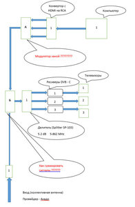

Доброго времени. Все-таки после долгих за и против решил пропустить сигнал через коаксиальный кабель на телевизоры по этой схеме. Что делать буду копить денежки. Хочется, чтобы тупо сказал своим домочадцам включить, например, на цифровой телевизионной приставке (Ресивер DVB C) канал, например - «111» и выходила картинка с компьютера. Модулятор я понимаю надо не хуже «Terra DVB-C MHD003P». За день, не общаясь с вами пришлось докупить «Муфта изолирующая Planar FT  5-862 MHz», так как сильно било током при подключении разъема с коаксиального кабеля на приставку. Оказывается, я не первый кто сталкивается с такой ситуацией. Остался один вопрос как свести сигналы от провайдера «АКАДО» и модулятора до делителя на ТВ. ????
1 час назад, Михаил1965 сказал:
Легко. Например делитель на два, включенный задом наперёд. Ещё лучше использовать ответвители (тоже включенные наоборот), но у них затухание больше, нужно иметь запас по сигналу.
