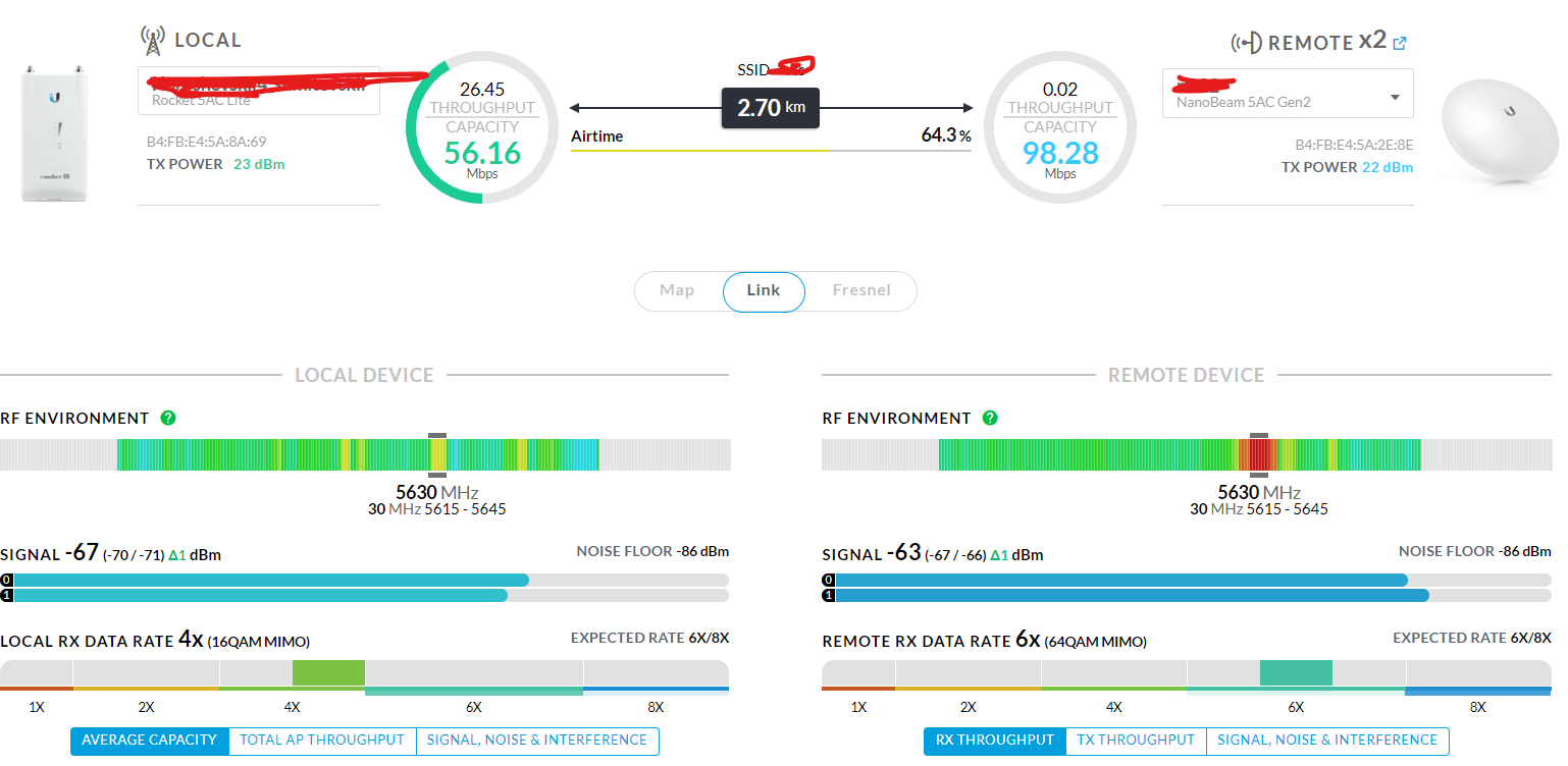

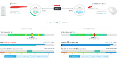

Добрый день, на одном из радио-объектов постоянно возникает такая проблема, при выборе свободной частоты (синего цвета), через несколько минут работы на ней она становится очень загруженной и частотная полоска в меню антенны краснеет, что увеличивает задержки.
Используются секторная антенна R5AC-LITE в режиме многоточка и две NBE-5AC-GEN2 на расстояниях под 3,0 км. На других объектах со схожими параметрами и расстояниями таких проблем с частотой нет.

кто то сидит постоянно и мониторит именно эту частоту? появление помехи - несколько минут.... попахивает бредом
как то больше на отражёнку похоже.. здания перед секторной антенной имеются? или между базой и клиентом?

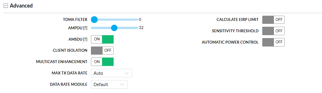

В разделе Wireless попробуйте включить ReSE в тестовом режиме, если линк поднимется, то оставьте включенным.... Наблюдаю такую же проблему на призме 5ац ген2 и нанобиме 5ац19, но деградации линков не замечал, подобная картина наблюдается в часы пик и я подозреваю что это чисто графическая условность так сказать.
Может у вас задержка увеличивается из-за трафика который бежит под 70-100 мбит на обоих скринах.

Да зданий много, но все они ниже, видимость прямая, на эти две точки, эти точки расположены друг за другом

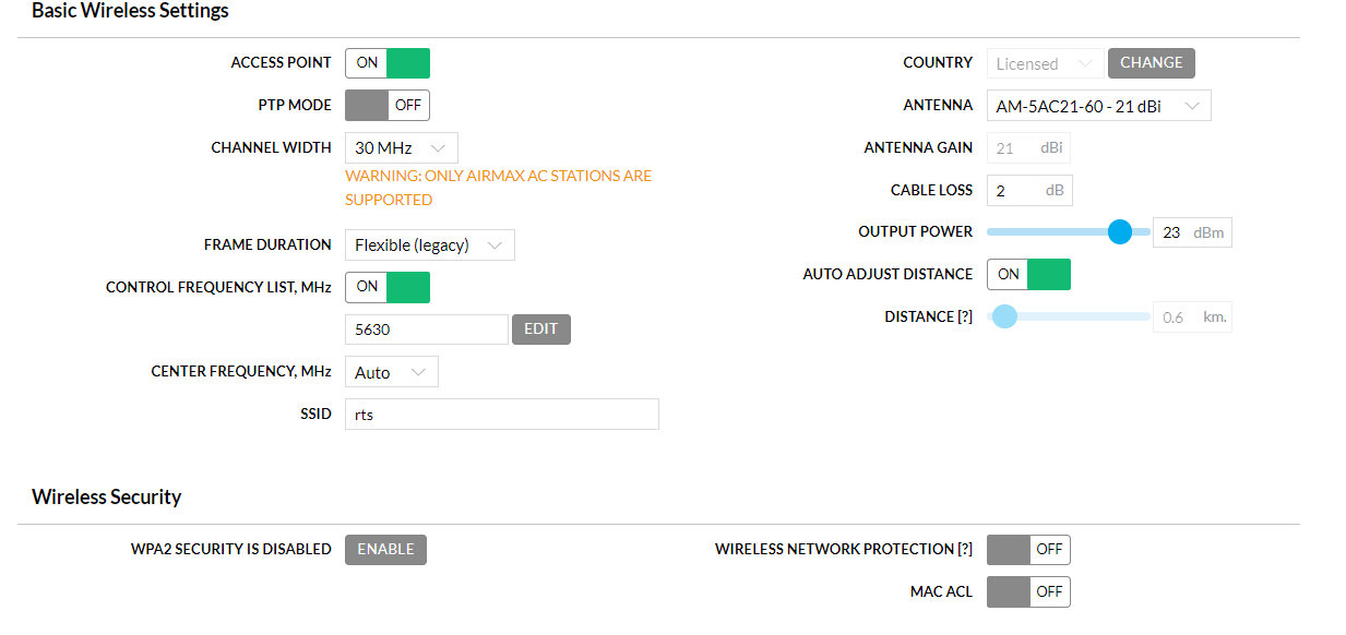

image.thumb.png.0e292f1b858ce71c9069937bf0d0a897.pngimage.thumb.png.59749e67270fa65deff4f9f6f8791723.pngчто-то не могу найти эту опцию
