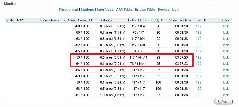

    @yuriii В разделе Wireless попробуйте включить ReSE в тестовом режиме, если линк поднимется, то оставьте включенным.... Наблюдаю такую же проблему на призме 5ац ген2 и нанобиме 5ац19, но деградации линков не замечал, подобная картина наблюдается в часы пик и я подозреваю что это чисто графическая условность так сказать. Может у вас задержка увеличивается из-за трафика который бежит под 70-100 мбит на обоих скринах.

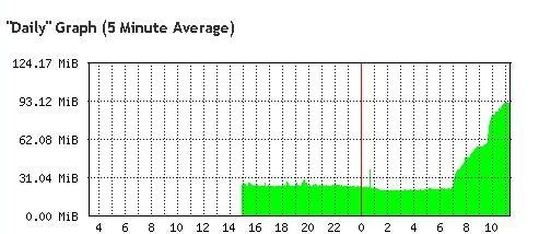

  2. Немного пошерстил форум микротика наткнулся на PDF страница 26 - это что касательно перегрузки памяти. Что касательно параметров Limit и Total Limit, форумчане пришли к следующей формуле Limit - 50, а Total Limit =Limit*количество пользователей. Сейчас пробую по этой методике, но откровенно говоря, на форуме микротика нет четкого и понятного объяснения или сценария использования - все индивидуально.
  3. @Saab95 ,пробовал использовать вариант настройки queues type с дефолтного на предлагаемый вами на RB750Gr3(v.6.40...) и RB2011RM(v.5.25), результат следующий - да действительно перегруженные тарифы лучше работают, но возникла другая проблема, происходит переполнение ОЗУ, роутер начинает тупить, падает скорость скорость интернета и в итоге он зависает или уходит на ребут по ватчдогу. Нет никакой зависимости ни от времени суток ни от нагрузки выглядит это так: Сейчас многие начинаю юзать IPTV и хочется сгладить затыки когда абон смотрит телек и лазит в ютубе либо соц сетях. Что можете посоветовать?

  11. Всем здравия. Ситуация следующая - база наностанция м5(прошивка5.5.10xw ct) к ней подключено 12 абонентов, двое из них железо xw остальные xm. С разной периодичностью клиенты хм синхронно отваливаются, а xw нет. кто сталкивался подскажите куда рыть?
