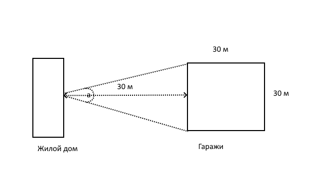

ctvnoob Posted September 11, 2020 Posted September 11, 2020 (edited) Всем привет! Возник вопрос видеонаблюдения за гаражами в связи с недавней попыткой взлома и кражи из одного из гаражей. Гаражная площадка имеет размер приблизительно 30 на 30 метров, и находится на удалении от жилого дома на расстоянии примерно 30 метров (прикинул грубо по карте). Установка камеры планируется именно на жилой дом, потому что есть опасение, что если запитать от одного из гаражей и уставновить регистратор в гараж, кабель просто отрежут. Задача видеонаблюдения - идентификация, чтобы поймать злоумышленников в случае кражи (DORI, I - идентификация). В видеонаблюдении я полный нуб, по информации, почерпнутой из интернетов, насколько я понимаю мне нужно следующее: 1. Для распознавания лиц необходимо минимум 250px/m. В таком случае мне нужна камера 7500 px -> ближайшая 8K (7680 × 4320) 2. Угол обзора составляет примерно 52 градуса, в таком случае мне нужен объектив с фокусным расстоянием 6мм и матрицей 1/3" (считаем по формуле f= h×S/Н) Правильно ли я сделал подбор/расчет камеры? Потому что возникает вопрос целесообразности такого решения из-за проблемы с глубиной архива (где хранить видео 8K). Также приветствуются любые идеи и комментарии специалистов, как это сделать грамотно. Edited September 11, 2020 by ctvnoob Вставить ник Quote
straus Posted September 11, 2020 Posted September 11, 2020 Менять решение. Переходить на несколько камер и установку их поближе. Ну и вандалозащищённость. А соответствие выбранных камер лучше проверять практически на месте. Берёшь под залог камеры и регистратор у продавца и пробуешь. Причём пробовать желательно в разных условиях - дождь, туман, яркое слепящее солнце, снег и т.д. Вставить ник Quote
ctvnoob Posted September 11, 2020 Author Posted September 11, 2020 (edited) Да, есть такая идея, разбить площадку на секторы и накрыть несколькими камерами. Приниципы расчета те же, что и вверху? Поближе увы та же проблема, придется заводить в гаражи со столбов, там могут банально чикнуть кабель, высота-то небольшая. Edited September 11, 2020 by ctvnoob Вставить ник Quote

alibek Posted September 11, 2020 Posted September 11, 2020 1 час назад, ctvnoob сказал: В таком случае вообще непонятно, зачем тогда видеонаблюдение, если оно не поможет поимке воров. Потому что видеонаблюдение и не предназначено для поимки воров. 4 часа назад, ctvnoob сказал: Правильно ли я сделал подбор/расчет камеры? Математика правильная. Но нужную плотность пикселов обычно считают не по горизонтали, а по вертикали. Вставить ник Quote
ctvnoob Posted September 11, 2020 Author Posted September 11, 2020 22 минуты назад, alibek сказал: Математика правильная. Но нужную плотность пикселов обычно считают не по горизонтали, а по вертикали. Странно, а в интернетах везде мне попадались по горизонтали. Вот один из примеров. В таком случае следует для горизонтали считать угол обзора,а по вертикали плотность пикселей? Вставить ник Quote
alibek Posted September 11, 2020 Posted September 11, 2020 Считается одинаково, что по горизонтали, что по вертикали. Но что фигура человека, что его лицо, это вертикально ориентированные фигуры. Вставить ник Quote
ctvnoob Posted September 11, 2020 Author Posted September 11, 2020 Да, действительно, согласен. А какие еще параметры камеры могут повлиять на качество изображения/распознания изображения, что еще нужно учесть при выборе? Вставить ник Quote
alibek Posted September 11, 2020 Posted September 11, 2020 Самое главное указали — нужно обеспечить освещение. Без него никакие IR и матрицы Starvis не помогут, по крайней мере в бюджетном сегменте. Ну и видеонаблюдение — это пассивный инструмент. Он сам по себе ни от чего не защитит, нужна реакция. Вставить ник Quote

ctvnoob Posted September 12, 2020 Author Posted September 12, 2020 Цитата Считается одинаково, что по горизонтали, что по вертикали. Наверное, все же нужно по горизонтали И по вертикали (250 x 250), иначе получается что-то неправдопободное, с учетом того, что высота максимальная человека чуть больше 2 м, т.е 500px/m по вертикали получается достаточным? Цитата Ну и видеонаблюдение — это пассивный инструмент. Он сам по себе ни от чего не защитит, нужна реакция. Цитата Единственное действенное решение - сигнализация на органы внутренних дел, плюс не помешают охранники на месте. Всё остальное - дополнения. Кэп, вопрос не про охрану, вопрос про видеоархив :) Цитата Ты ещё не сталкивался со следователями? Ему даёшь идеальные снимки лица на весь экран, полное видео с нескольких камер, а он тебе "и кто это? где я его буду искать?". Ну не без этого,понятно. Но что-то как правило лучше чем совсем ничего (с) ваш кэп Вставить ник Quote

ctvnoob Posted September 13, 2020 Author Posted September 13, 2020 Цитата Объективы выбираются по месту установки. Т.е. подбор камер в проектировании видеонаблюдения делается "методом тыка" и нет методик расчета/подбора оборудования, пусть и грубых, уточните? Вставить ник Quote
straus Posted September 13, 2020 Posted September 13, 2020 Расчёты - сугубо грубо и предварительно. При серьёзных требованиях обязательна проверка на месте. Потому, что может быть много всяких неприятных сюрпризов. Например камера на 12 Мп, а объектив на ней не обеспечивает такой разрешающей способности, в лучшем случае даст 4 Мп, да ещё со сферической и хроматической аберрациями. И таких подводных камней очень много. Кстати, ты себе представляешь, какой поток даст камера 8К ? Это, на минуточку, 33 мегапиксела! Куда ты такой поток собираешься писать? Цену регистратора для подобных камер представляешь? А цену самой камеры? А теперь ещё сюрприз. Неприятный для тебя. Я выложил снимок с камеры 8.3 Мп. Ты хочешь поставить 33 Мп. Вроде как разрешение больше в 4 раза? Хрен вам, в 2 по горизонтали, и в 2 по вертикали (корень квадратный из общего числа пикселей). То есть, твоя камера на каждую точку той 8.3 Мп даст всего-то две точки по каждой из осей (и по диагонали тоже). И то, если объектив даст такое разрешение на той матрице (при этом объектив будет ценой с камеру). Вставить ник Quote
