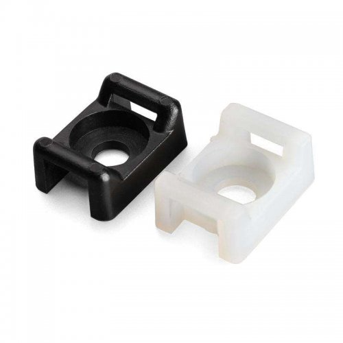

satboy Posted May 29, 2020 Posted May 29, 2020 В 20.05.2020 в 18:51, muhona сказал: Порекомендуйте пожалуйста крепеж для плоского дропа по фасаду (100 метров) Площадки для стяжек под саморез с дюбелем. Я брал черного цвета, из пластика с УФ защитой. И на стяжки Вставить ник Quote
