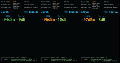

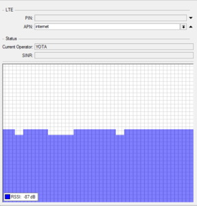

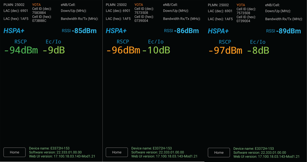

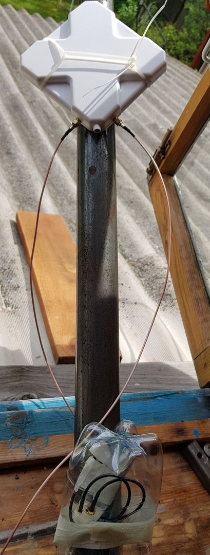

zserg Posted May 20, 2020 Posted May 20, 2020 Всем привет. Есть следующие вводные - удаленная деревня с нестабильным покрытием сотовой связью. Ближайшая вышка на удалении 4.5 км, профиль высот во вложении. Задача - установить интернет соединение. В качестве первой пробы использовался всеми любимый модем Huawei E3372h с китайской патч-антенной на, якобы, 35(!) китайских dBi на мачте около 6-7 м (мачта 4.5 м установлена на крыше). Эта система худо-бедно ловила 3G сигнал с RSSI порядка -87 - -97 dBm (см. скриншот). В качестве более надежного решения выбор пал на SXT LTE. Плюсы понятны - монолитная конструкция, нету соплей, 5-метрового USB кабеля, более стабильное качество железа в целом. Были (видимо напрасные) ожидания, что 9 Латвийских dBi окажутся лучше 35 китайских. По факту при такой же установке Микротик ловит значительно хуже - -100 -110 dBi, сигнала практически нет. Теперь я в раздумьях - непонятно, что делать. У кого есть опыт с LHG LTE - стоит ли разориться на него? Есть опасения, что в результате окажусь не с одним, а с двумя ненужными устройствами на руках. В обзорах люди, конечно, пишут, что они простреливали и чуть ли не 20 км на LGH LTE, но как то вот по результатам собственных экспериментов не особо верится. Кто что посоветует? Вставить ник Quote

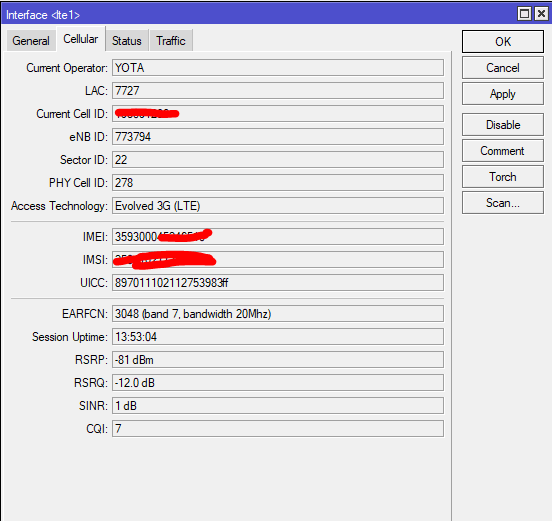

McSea Posted May 21, 2020 Posted May 21, 2020 (edited) On 5/20/2020 at 12:57 PM, zserg said: В качестве более надежного решения выбор пал на SXT LTE. Плюсы понятны - монолитная конструкция, нету соплей, 5-метрового USB кабеля, более стабильное качество железа в целом. Были (видимо напрасные) ожидания, что 9 Латвийских dBi окажутся лучше 35 китайских. Вы видимо профиль усиления антенны на сайте производителя не посмотрели ? (https://mikrotik.com/product/sxt_lte_kit#fndtn-downloads, см. Brochure) Там макс усиление на частотах в районе 2600 - 2700 МГц т.е. для LTE Band 7, а у вас наверно 850/900 МГц, где оно в районе 1.5 -2.5 dBi всего-то. Edited May 21, 2020 by McSea Вставить ник Quote
zserg Posted May 21, 2020 Author Posted May 21, 2020 Не посмотрел, Вы правы. Но сейчас посмотрел, и не вижу криминала. Я ловил Йоту, у нее FDD band 7 - 2600 МГц. Вставить ник Quote
McSea Posted May 21, 2020 Posted May 21, 2020 (edited) 2 hours ago, zserg said: Я ловил Йоту, у нее FDD band 7 - 2600 МГц. У вас на скриншоте HSPA+, а не LTE. И сами про 3G пишите, а это диапазон 900/2100 МГц. SXT LTE также должен на 3G подключаться, если настройками не ограничить. Edited May 21, 2020 by McSea Вставить ник Quote
zserg Posted May 21, 2020 Author Posted May 21, 2020 (edited) Ну так LTE что Huawei, что Mikrotik вообще не поймали. Huawei периодически ловил, но нестабильно, Mikrotik - только 3G. Что меня, собственно, и расстроило. PS Huawei в итоге был переключен в 3G only, это дало плохонький но стабильный прием. С SXT долго игрался, ставил ему 3G only, LTE only, прошивку модема обновил - все как мертвому припарки. То ли антенна, то ли модем в нем явно оставляют желать лучшего. Edited May 21, 2020 by zserg Вставить ник Quote

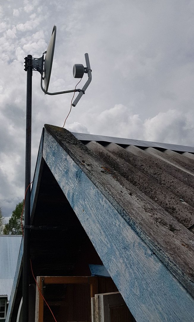

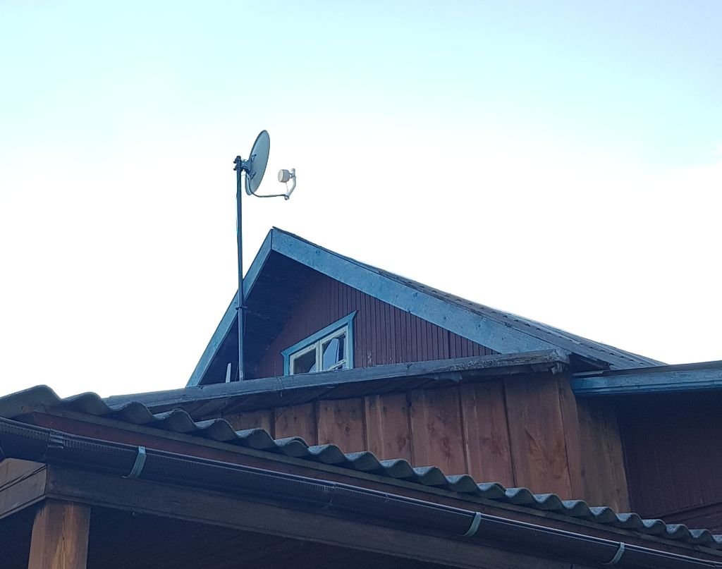

zserg Posted June 2, 2020 Author Posted June 2, 2020 (edited) В общем и целом, резюме такое. Поставил микротик в фокус офсетной тарелки. Точку фокуса замерял по положению родного облучателя. Для крепления пришлось разогнуть кронштейн облучателя и развернуть его хомут на 180°. Ничего обрезать или сверлить новые дырки не стал. В хомут вставлен отрезок 40 мм ПП трубы согнутый так, чтобы микротик встал в фокус. В результате стабильно имею -80..-90 RSSI на 3G там, где раньше было -100..-110. Проверил с другим оператором - МТС ловит сильно лучше, возможно буду переходить на него, но уходить с йоты не хочется - самые привлекательные тарифы. Всем спасибо за советы! PS Сейчас уже стоит нормальная витая пара в ПЭ оболочке для внешней установки. Edited June 2, 2020 by zserg Добавил график RSSI Вставить ник Quote

weedman Posted June 4, 2020 Posted June 4, 2020 В 03.06.2020 в 02:08, zserg сказал: Поставил микротик в фокус офсетной тарелки. Точку фокуса замерял по положению родного облучателя. Ваш микротик не в фокусе, спистите его до конца этой трубки, тогда будет примерно в фокусе Вставить ник Quote
Constantin Posted June 4, 2020 Posted June 4, 2020 1 час назад, weedman сказал: Ваш микротик не в фокусе, спистите его до конца этой трубки, тогда будет примерно в фокусе он не то что не в фокусе , он вообще за пределами диаграммы отражателя..... 2 ТС как вам правильно заметили спустите девайс по трубке вниз пока не упрется в родную клюшку, отпилите лишний кусок трубы сверху, и вангую: когда отюстируете данный колхоз заново и как положено будете оч сильно удивлены как увеличиться уровень сигнала )))) за счет помещения излучателя в фокус и за счет гораздо более узкой диаграммы направленности, а так могли и простой тазик использовать и то там лучше бы было Вставить ник Quote
