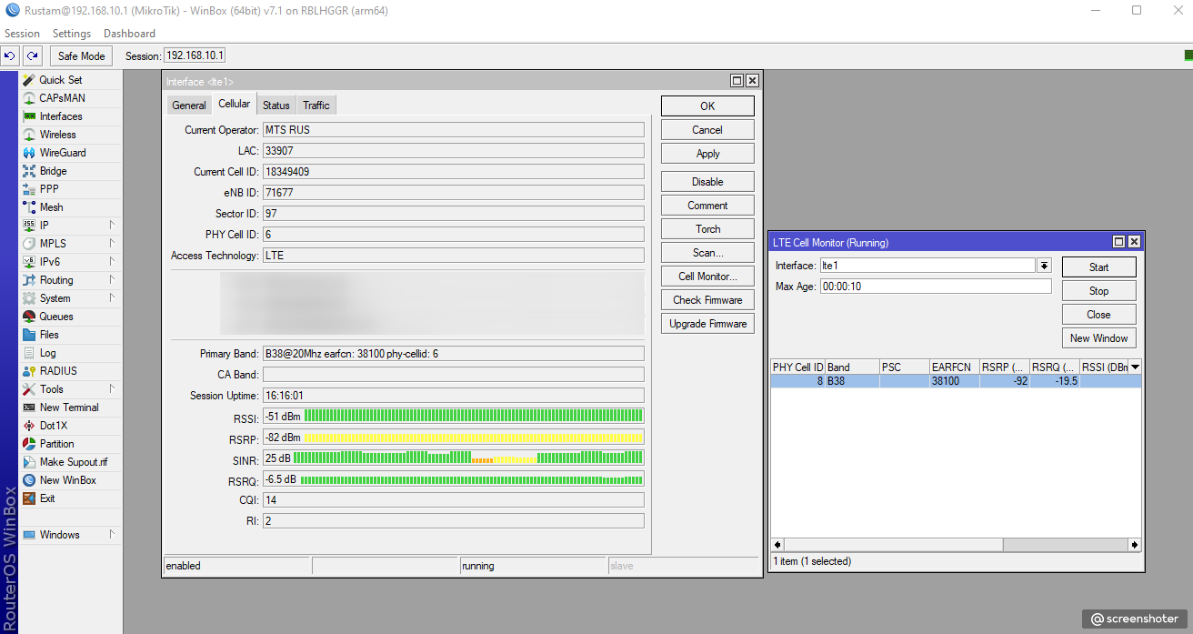

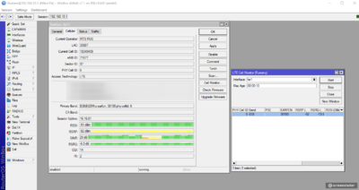

adig Posted January 5, 2022 Posted January 5, 2022 Парни антенна LHGG LTE 6 kit. В модеме сменен IMEI под смартфонную, лежит симка мтс (тариф персональный-315 руб.) лучше всего ловит на 38 Band 20Mhc скорость по утрам 65 мегабит достигает, днем скорость плавающая от 10 до 50 (sinr скачет). Базовая станция в прямой видимости в 3 км. Агрегация не показывается. Просканировал Cell monitor показывает phy cellid-8 что это значит? Могу ли я модем к 8 ячейке привязать и даст ли это прирост? Еще точно знаю что в 4 км стоит еще одна базовая станция на которой точно работает агрегация частот у МТС но мой цепляется к близстоящей станции. Можете поделится информацией? Версия прошивки в модеме R11e-LTE6_V029. Также в модеме прописан TTL 65 может на этом тарифе не нужно ttl прописывать. Вставить ник Quote
