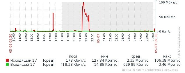

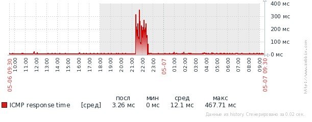

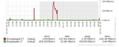

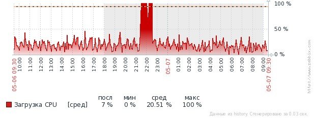

Всем привет. Имеется сеть из коммутаторов DLink, 3200 серия, 3120, 3420, на данный момент всего 4 менеджмент влана под них выделено.
Время от времени на некоторых коммутаторах сети происходит такая картина:
Загрузка CPU в полке, увеличение задержек и скачок непонятного трафика.
В логах коммутатора идет постоянный перевыбор корневого коммутатора STP:
Скрытый текст

Мак адрес 28:10:7B:F9:65:30, который фигурирует в логах, это мак самого коммутатора, то есть он сам себя корневым выбирает. Как по умному найти это узкое место? может ли это значит, что где-то линк между коммутаторами барахлит и заставляет перестраиваться топологию, тем самым создавая мусорный трафик?

тогда смотрите, почему идет перестройка STP топологии. Может линк где флапает, может еще что, типа BPDU не пролазят\дропаются.
Edited by TriKS
1 час назад, TriKS сказал:
Да я путем чтения логов вышел на пару наших STP колец. В этих двух кольцах идет постоянное перестроение, и постоянное изменение STP статуса порта, то на Learning, то на Forwarding. Когда-то было такое, когда линк падал (порт гасился), а сейчас порты не падают. Может просто где-то качество линии плохое и бывают такие коллизии?
