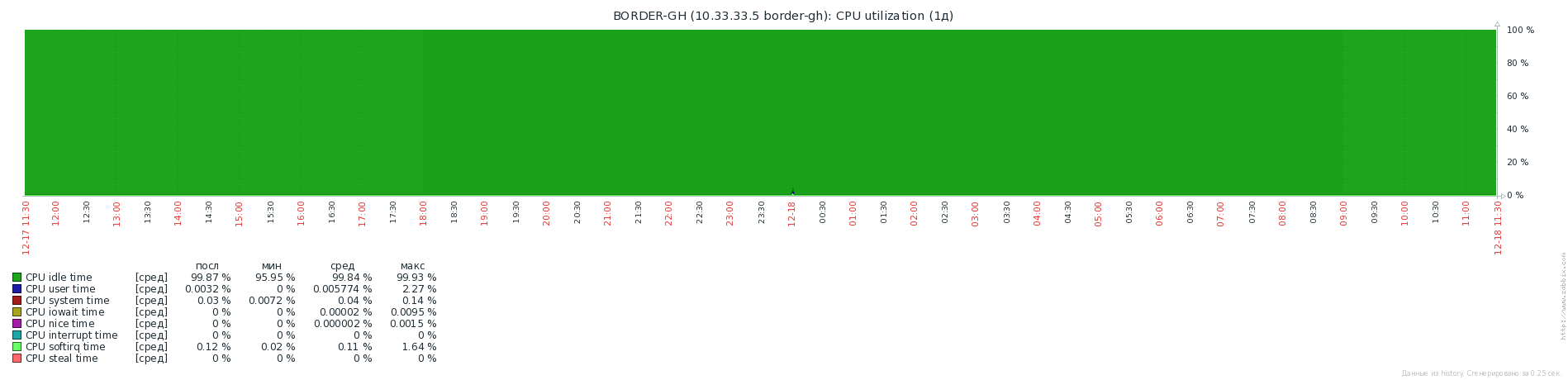

Вот график нагрузки проца за сутки:

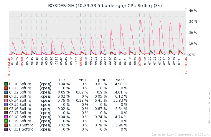

Всем привет. Апну тему. Поменяли сетевую на PE310G4SPi9LA-XR. Стала странная нагрузка на проц по прерываниям. Куда копнуть можно? Прерывания сетевой прибивал к одному процу утилитой rss-ladder. Как это вообще исправить?

Может количество очередей уменьшить? Сейчас по 12 очередей на карту
Edited by roma33rus
Процессор один и 12-ти ядерный? Если нет - попробуйте уменьшить до равного количеству ядер.

еще вопрос такой появился. Стал я сейчас менять настройки маршрутизации в зебре. И эти скачки нагрузок стали чаще возникать. Вопрос, может ли зебра влиять на такую нагрузку?
У вас  rx_missed_errors: 4311299 - т.е. внимательно раскидать сетевые, чтобы разные интерфейсы не болтались сразу на нескольких процессорах.
