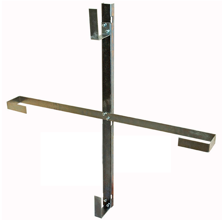

Я все время использовал "крестовины" УПМК(1) Балахнинской Электросетевой Компании.
http://bec.nnov.ru/catalog/277-pr42.html Вот на этом видео можно видеть эту УПМК
Мне очень нравится тот факт, что у нее по краям есть проволочные органайзеры в которые укладывается намоткой кабель и которые после намотки можно подогнуть, тем самым зафиксировав кабель в крестовине. Никакой возни со стяжками. Загнул и забыл. Надо вытащить - разогнул. ПРоволока там толстая, сгибать - разгибать можно сотни раз. На одной стороне горизонтальной перекладины в этом УПМК крепится кронштейн для фиксации муфты в вертикальном положении хомутами из комплекта (здоровущими) или монтажной лентой.  Но я такое видел всего один раз. Мало кто умеет готовить запас кабеля под эту крестовину чтобы после монтажа муфты она попавдала аккурат под этот кронштейн. В основном заводят муфту внутрь смонтированного кольца и подвязывают в каком-либо положении. Главное не вверх хвостами.
Габариты у этого УПМК довольно внушительные. И если заранее на базе собрать, то места в машине будет занимать много. А возиться с ней в поле обычно не хочется. Зато на нее влезает ооочень внушительный запас кабеля.
Стоит около 800 рублей. Но не всегда есть в наличие и вести далеко.  Более дорогие модификации этой крестовины с местом под шкаф рассматривать не будем. Это для проф использования за бОльшие деньги.

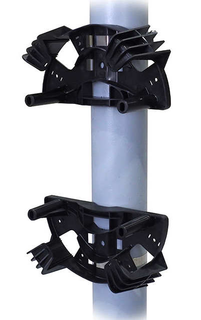

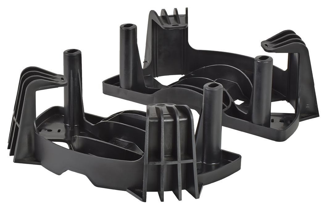

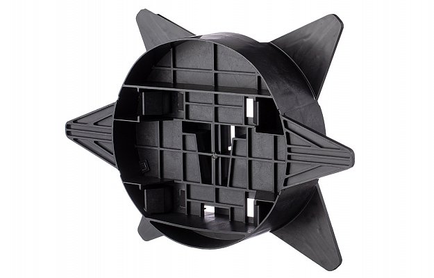

И вот тут ребята из ССД придумали (смотрите пост от 09.03.20202) нечто, что назвали ПАНДА. Забыл спросить кому такая идея с неймингом в голову пришла :)
Надо уточнить. Самое интересное, что они сделали  ее из пластика. И конструктивно она выглядит как две одинаковых (симметричных) части
Есть три комплектации:
1. Голая. Только "крестовина". Ценник 564 рубля за 600 грамм пластика.
Можно применять в том числе как устройство запаса кабеля на стенах.
https://www.ssd.ru/upmk-panda-osnova-ssd

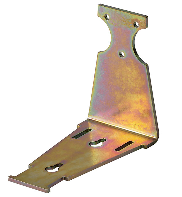

2. Комплект. Добавили планки под крепление муфты. Стоит 576 рублей.
Весит уже 1 кГ. Понимаете ценообразование?  400 грамм пластика добавили в цене всего 12 рублей. Честная цена! Налетай!
https://www.ssd.ru/upmk-panda-komplekt-ssd
3. Комплект с шаблоном. 684 рубля. Шаблон из металла. Гальваника. Тут цена оправдана. Можно купить 1 раз. Ну или свой шаблон накатать.
Ну или попросить ССД в PDF в масштабе 1 к 1 чертеж закинуть... ? Чтобы на принтере печатать.
https://www.ssd.ru/upmk-panda-komplekt-s-shablonom-dlya-krepleniya-muft-ssd
Изначально на сайте была такая фотография. Рассматривая ее мысли были только про хэадкраба.
Думаю ну что за фигня? Халфы что ли переиграли :)  Вобщем не мог понять что и как.
Абсолютно не мог понять, что это за чудо штука такая.

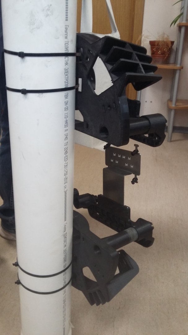

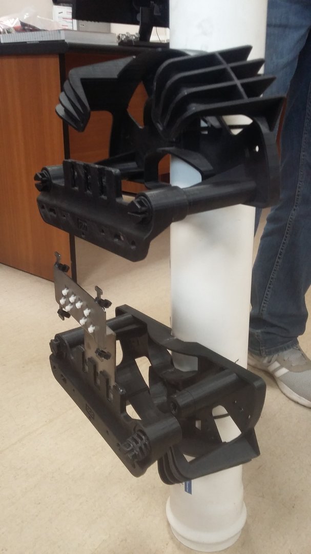

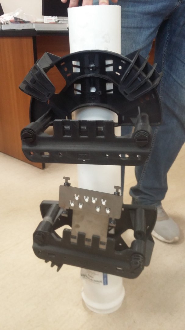

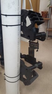

Вот на этих фото сразу виден недостаток конструкции.
312948687_2019-09-1113_14_32.thumb.jpg.c76f0ad5454749227d9c06621c45dd48.jpg 1276424032_2019-09-1113_14_39.thumb.jpg.268c4fb1fa3297a6b72c295d5bb59dc5.jpg 1730473310_2019-09-1113_14_46.thumb.jpg.e17c706bc7039dd8b53a30b3d6cfc9de.jpg
Без направляющих эту штуку тяжело прикрепить параллельно друг к другу. А ведь надо еще и расстояние между ними выдержать.
\Муфты разные - отверстия под шурупы на разных местах. Вобщем та еще задача.
Кстати данный тестовый образец распечатан на 3Д принтере. Технологии!!!

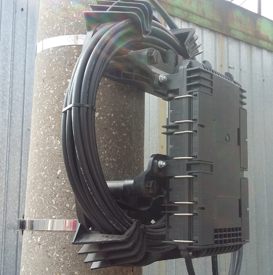

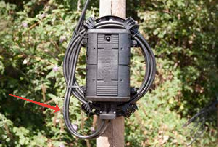

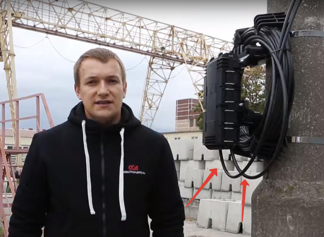

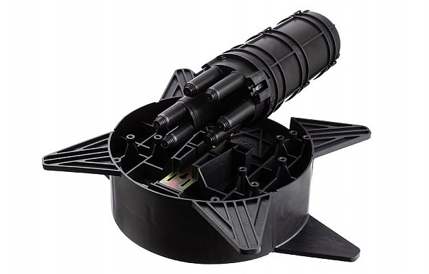

Пока я не считаю ее лучшим решением, чем обычные металлические варианты. Т.к. при ее использовании остается неуложенный запас выходящий из муфты.
Эта болячка заметна и в оригинале
И в клоне от ССД

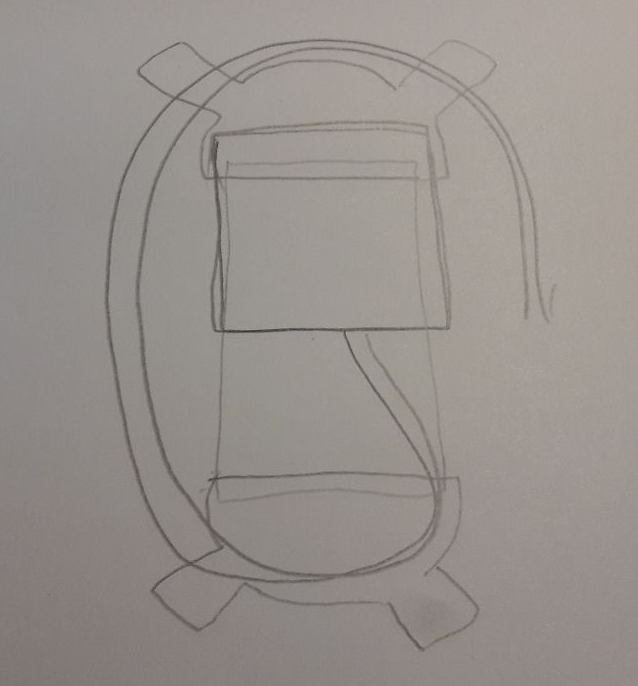

Чтобы эта штука начала работать правильно ее надо разносить по вертикали, чтобы кабель от муфты не выходил за габариты УПМК.
Вот так
Для этого необходимо между верхней и нижней частью сделать металлическую (или пластиковую) монтажную панель. И на эту панель можно монтировать вообще любую муфту, будь то продукция от ССД или любой китайский клон. Также туда можно будет монтировать любой кронштейн для МТОК, МОГ или МКО.
Вот это будет ифигенная штука. Тем более ССД сейчас выпустила кронштейны другого исполнения, которые можно закрепить на уже смонтированных муфтах.
