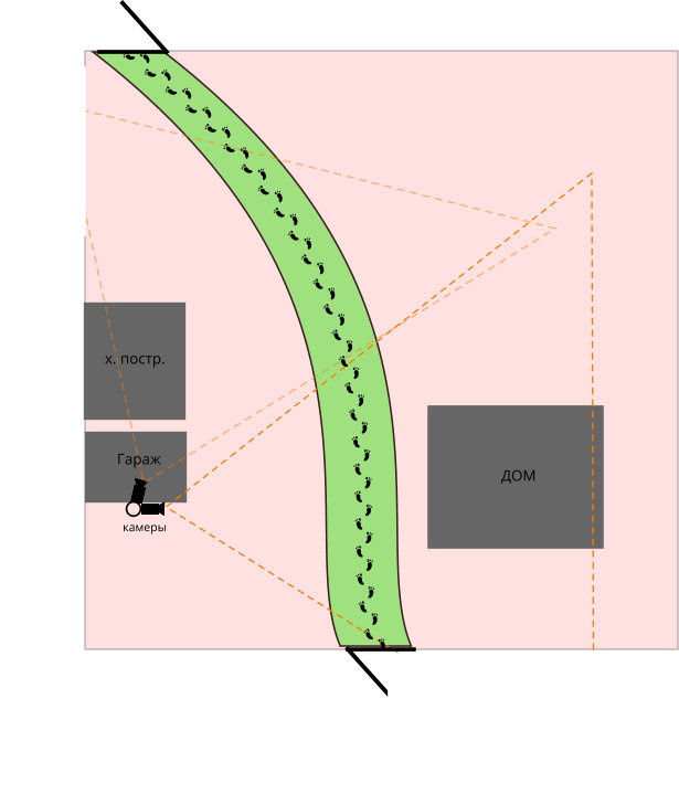

Flimatr Posted September 5, 2019 Posted September 5, 2019 В деревне есть частный дом с участком, где установлено видеонаблюдение: две аналоговые камеры 2Мп, видеорегистратор и 3G модем. Как обычное наблюдение с удаленным P2P просмотром, вполне устраивало. Используется как дача, появляюсь раз в неделю. Но для новой поставленной задачи эти камеры не подходят. Первое: Через свой участок, разрешил проходить по тропинке соседям, от центрального входа до калитки в торце. Нужно чтобы через весь участок, вдоль тропинки был коридор (зеленый), где не срабатывала бы тревога камеры. Но если кто-то пересекал этот рубеж или появлялся в другой зоне участка, срабатывала тревога на камере с отправкой скриншота. Второе: В ночное время, чувствительность имеющихся камер очень низкая, расстояние от камеры до дома 15м. ночью лицо человека почти не различимо. Поэтому решил поменять оборудование, на 2 iP камеры с видео аналитикой и регистратор, с возможностью подключения 3G модема. Сразу столкнулся многообразием производителей, и моделей, поэтому нужен совет. Вставить ник Quote
alibek Posted September 5, 2019 Posted September 5, 2019 43 минуты назад, Flimatr сказал: Первое Используете камеру с датчиками тревоги, ставите датчики вдоль дорожки и заводите их на камеру. 43 минуты назад, Flimatr сказал: Второе Очевидно — делайте ночью хорошее освещение. Вставить ник Quote
Shurhenchik Posted September 7, 2019 Posted September 7, 2019 Заменив В 05.09.2019 в 15:31, Flimatr сказал: две аналоговые камеры 2Мп на В 05.09.2019 в 15:31, Flimatr сказал: 2 iP камеры проблему В 05.09.2019 в 15:31, Flimatr сказал: чувствительность имеющихся камер очень низкая, расстояние от камеры до дома 15м. ночью лицо человека почти не различимо. не решить все равно. Необходимо освещение, а "зеленый коридор" можно на регистраторе попробовать настроить, ну или ПИР-датчики расставить чтобы пока по коридору идешь - не срабатывали, а если снаружи - то да. P.S. обе камеры в одном месте стоят - подходи к ним с тылу и мешок на голову. Вставить ник Quote
ALEX_SE Posted September 7, 2019 Posted September 7, 2019 сменить одну камеру на точно такую же просто с другим интерфейсом ждать кардинального результата не стоит. Если темно - светите. И забудьте про ИК. Это для обнаружения движения, не более. Либо как запас на случай аварии основного освещения. Вставить ник Quote
Flimatr Posted September 8, 2019 Author Posted September 8, 2019 По поводу расположения двух камер в одном месте, задумывался неоднократно, просто с этого места самый лучший обзор территории. Планирую поставить третью камеру, чтобы перекрывала периметр. На счет освещения, появляюсь там не часто, не очень бы хотелось, "каждоночную" иллюминацию. Поэтому и возник вопрос по поводу доп. ИК подсветки, или камеры с большей чувствительностью. Читал что у камер Uniview есть технология Starlight позволяющая хорошо видеть при низкой освещенности. Может кто пользуется этими камерами, расскажите как они реально показывают. Вставить ник Quote
Blacklotus Posted September 8, 2019 Posted September 8, 2019 Любая старлайт матрица в цвете только при естественном освещении даст столько шумов что ничего толком видео не будет. Такие матрицы есть практически у каждого бренда. В ч/б действительно хорошо будет, особенно если встроенная ик-подсветка настраивается, не мучайтесь с доп. ИК лампой. Берите 2 обычные IP-камеры с 2 мп матрицами производителей вроде DAHUA, HiWatch, OMNY Base и настраиваете в чб датчик движения по нужным зонам. Одну на дом чтобы в ее видимость попадала другая камера и направить на гараж, сарай, северо-западный вход . Другую на гараж и направить на дом, другую камеру и на юго-восточный вход. По мере бюджета можно третью поставить закрыть нужные зоны Вставить ник Quote
Shurhenchik Posted September 9, 2019 Posted September 9, 2019 19 часов назад, Flimatr сказал: На счет освещения, появляюсь там не часто, не очень бы хотелось, "каждоночную" иллюминацию. Поэтому и возник вопрос по поводу доп. ИК подсветки А не пофиг ли? Пусть светит. Опять же соседи когда будут идти по тропе, на редиску не наступят. ИК подсветка проигрывает видимому свету, элекричества жрет столько же сколько же, а толку от нее куда меньше чем от видимого света. Вставить ник Quote
