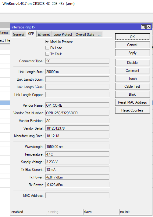

maxkst Posted May 22, 2019 Posted May 22, 2019 Пропали линки на SFP портах, несколько свичей одновременно. Софт 6.43.7 Пробовал 6.45beta50 - не помогло. Если AutoNegotiation вкл - нет линка Если выключить - порт переходит в Running, но входящего трафика нет. К портам подключены hapAC. RX Power на свиче не пропадает. Один из этих свичей вернулся с поля на тест - снова всё работает Вставить ник Quote
maxkst Posted May 30, 2019 Author Posted May 30, 2019 Добрались до свича, передернули питание - порты заработали. Хватило на два дня, опять сдох, те же симптомы. Контрольный порт был Running , но вместо входящего трафика ни с того ни с сего начал показывать RX Error Events. Disable/enable совсем убило порт, он больше не поднимается, RX Stats вообще перестал что-либо показывать. Похоже, что снова надо дергать питание. ЗЫ: Я - фанат микротика, но конкретно эта железка - кака. Вставить ник Quote

maxkst Posted June 3, 2019 Author Posted June 3, 2019 В нашем случае ребуты не помогают, только передернуть питание. Мы для теста в одном из глючных свичей ставили все трансы воткнутыми, а в другом - оставили только 8 тринсиверов. На первом - порты отвалились, второй держит пока, возможно нет запаса по питанию. Хлам в любом случае. Хотя не одни они такие, у нас есть туева хуча Зикселей, на которых порты падают рандомно, помогает только вытащить\втащить трансивер. Гонка технологий же, тестировать свой трэш им некогда. Вставить ник Quote

maxkst Posted June 17, 2019 Author Posted June 17, 2019 Получил офиц. ответ от MT - не лечится. Возврат. The particular problem you have experienced on your CRS328-4C-20S-4S+ unit is not fixable by software updates. Please return this device to the distributor for warranty repair Вставить ник Quote
