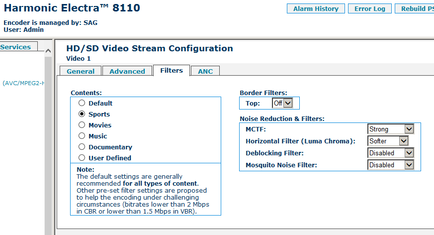

sky star Posted April 30, 2019 Posted April 30, 2019 да это Дарвина премия ! надо это срочно , прям вот сейчас в гармоник сливать , там дебилы трудятся и не знают что "так можно было" , этож прорыв в технологиях , там циска ап манитор разбиватся что бы 31 вывались , меньше ну хоть ты убейся ап манитор не выходит , а тут можно аж 20 ! я сам лично меньше 33 с баяна 8120 так и не увидел , и это ПРИ ПРЯМОМ изернет подключении "порт 8120 -> VB-120" а тут такое щасть , и люди с таки да щастьем и на свободе позолоченый гармоник вот только и смог что придумать а вот что бы pcr можно было от 20 не смог :( печалька Вставить ник Quote
sky star Posted April 30, 2019 Posted April 30, 2019 чем только думают "кодера паятели" , им наверное в западло пунктик для цифры 20 нарисовать , жамочку одну заветную , вот уроды Вставить ник Quote
