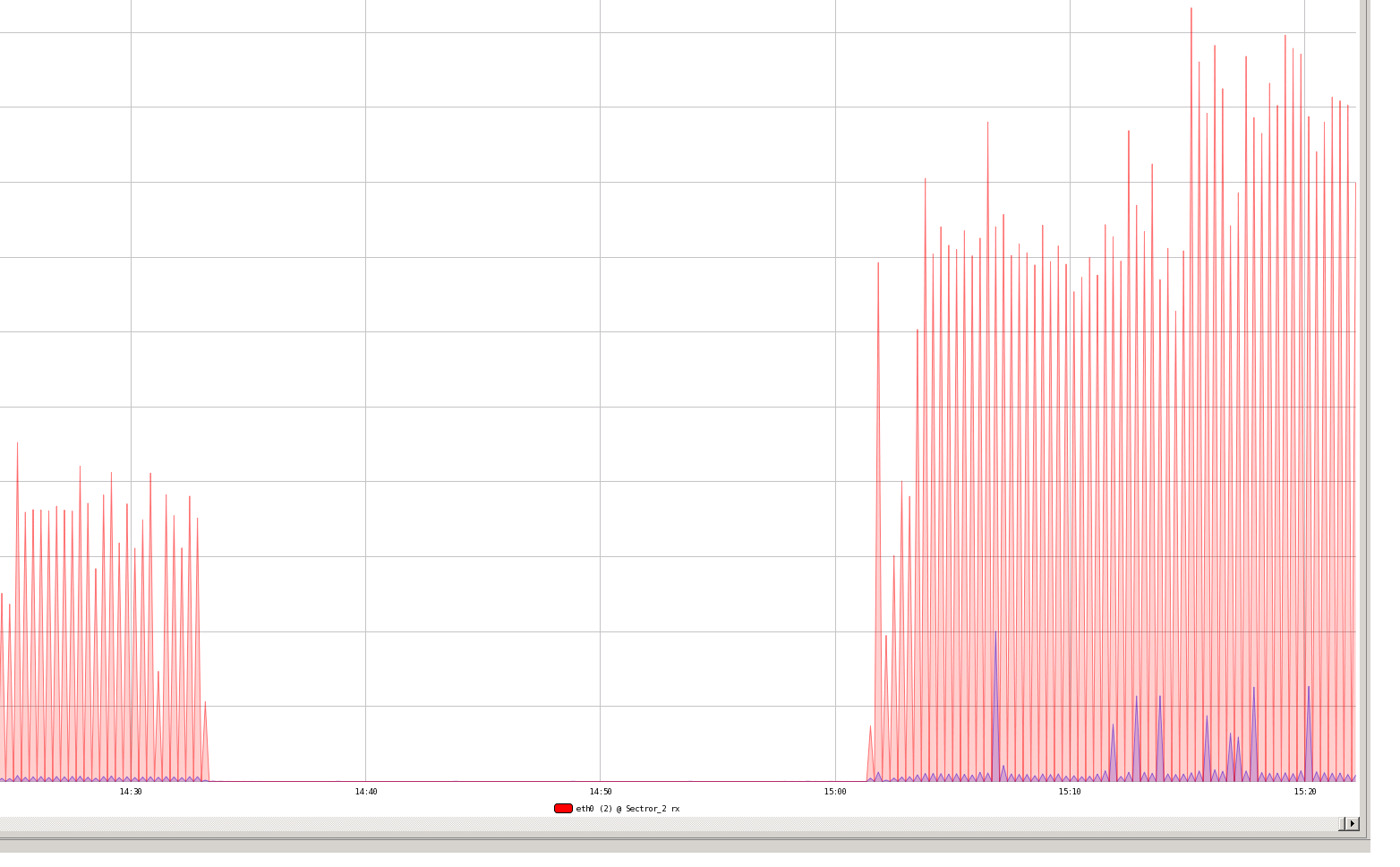

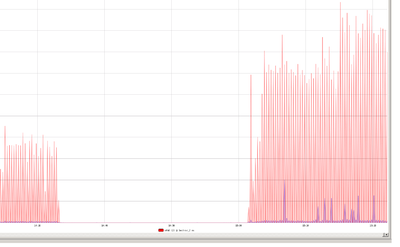

slv700 Posted April 28, 2019 Posted April 28, 2019 На данном скрине клиенты работают только с видео. В реальной жизни видео идет на множество клиентов вместе с загрузкой сектора обычным трафиком. Поэтому сколько клиентов могут смотреть видео зависит от текущей загрузки сектора и какое видео смотрят люди. TV SD потребляет 1.5-2 Mbps, HD 5- 8 Mbps, Full HD 12-16+ Mbps . Тем самым, учитывая что максимальная загрузка сектора UBNT/MT составляет до 35-40 Mbps, то предоставлять сервис OTT клиентам возможно при количестве клиентов не более 15 CPE . При этом текущая максимальная загрузка обычным трафиком в часы пик -до 15 Mbps. При этом свободная емкость сектора для видео остается до 20 Mbps. Это означает , что 2/3 клиентов ( 10 СPE) могут смотреть SD TV/Video. Говорить о HD с 6-8 Mbps bitrate в сетях UBNT/MT не приходиться. Если же на секторе 30 клиентов, то сервис TV исключен. Что касается Камбиум ePMP 1000/2000, то там совершенно другая картина. При емкости сектора 90 Mbps сервис TV/Video SD/HD наряду c общей загрузкой обычным web трафиком может предоставляться при количестве клиентов 50- 60. Смотреть видео SD/ частично HD одновременно могут примерно до половины клиентов. Что касается ePMP 3000 с миксом клиентов 802.11n/ac wave 2, то сервис TV/ Video SD/HD/Full HD с тарифными планами 10/20/50 Mbps предоставляется без ограничений. Вставить ник Quote
Constantin Posted April 28, 2019 Posted April 28, 2019 1 час назад, slv700 сказал: так как это представлено на скрине ( база Cambium ePMP 1000 ). это что за порно от папы шпд? до 15:10 трафика ноль, а потом как прорвало? палитесь с сынтэтикой??? гы..... Вставить ник Quote

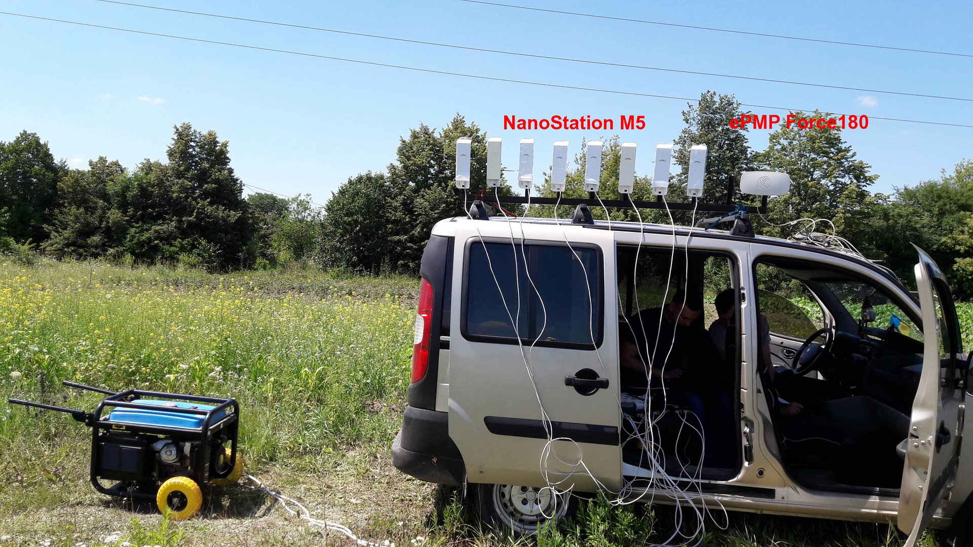

slv700 Posted April 28, 2019 Posted April 28, 2019 4 минуты назад, Constantin сказал: это что за порно от папы шпд? до 15:10 трафика ноль, а потом как прорвало? палитесь с сынтэтикой??? гы..... Это испытания возможности оказания сервиса data+ OTT TV/Video в сетях ШБД оператором связи, у которого микс ШПД и ШБД. Какая синтетика ? Ты идиот? В чистом полем, с генератором , подключили к БС около 9 CPE с тюнерами и телевизорами. Включили HD каналы и сняли загрузку сектора. Вот как это было. Вставить ник Quote
Constantin Posted April 28, 2019 Posted April 28, 2019 1 час назад, slv700 сказал: 3. При видеотрансляции в малтипойнт множеству клиентов видеоблоки закачиваются клиентами ( CPE) с максимальной доступной клиенту скростью , так как это представлено на скрине ( база Cambium ePMP 1000, клиенты микс Force 180, Elevate NS M5 ). слыш клоун, идиота ты в зеркале увидишь, задолбал, заврался уже , множество клиентов, а как за язык поймали так это выездные тесты на 9 спе....., и я очень сильно сомневаюсь что там в этом убогом микрике было 9 тв в потребителях контента. да я эту нагрузку видел и вижу постоянно каждый вечер на базе микротика где 15 клиентов висят. и любой клиент по спидтесту видит свой тариф 50 мбит. и у 12 клиентов тв услуги. Вставить ник Quote
slv700 Posted April 28, 2019 Posted April 28, 2019 2 часа назад, Constantin сказал: я очень сильно сомневаюсь что там в этом убогом микрике было 9 тв в потребителях контента. В чем ты лично сомневаешься никого не волнует. Тебе говорят, что проводили испытания, оказания услуг data+OTT video одним крупным оператором. 9 CPE видны. В машине находятся 9 ТВ тюнеров , подключенных к 9 CPE. Сами тюнеры без нагрузки к телевизорам ничего не качают. Поэтому в машине находятся 3 или 4 ТВ с несколькими HDMI входами, к которыми подключены тюнеры. По результатам испытания составлен отчет , сделаны выводы как и что и при каких условиях может работать. Отчет показать не могу, это под NDA. Я рассказал главное. 2 часа назад, Constantin сказал: да я эту нагрузку видел и вижу постоянно каждый вечер на базе микротика где 15 клиентов висят. и любой клиент по спидтесту видит свой тариф 50 мбит. и у 12 клиентов тв услуги. То что с 15 CPE на базу Микротика можно одновременно смотреть нескольким клиентами TV SD никто не спорит. Я сам об этом выше сказал. То же самое можно сказать про UBNT. В тех испытаниях 8 шт NS M5 были сначала подключены к Rocket M5. Все показания сняты. Потом в NS M5 был залит софт Elevate , а Рокет заменен на базу ePMP 1000 Cambium. Так что группой специалистов были проведены сравнительные испытания, сняты все показания, есть результаты и сделаны выводы. Я рассказал именно про выводы. Но вот ваши утверждения, что клиенты видят свой тариф 50М -это вранье. Ночью, когда все спят, кто то может и видит. Но вечером в часы пик - нифига не видят. Это всем известно, кроме как тебе. Вот описание специалистов как работает Микротик. if you only have one person is connected you can pull 50 - 60 Mbps on a TCP test. between AP and client If you jump the number of connections to 10, the through put to any given client drops to an average of about 36 Mbps. If you increase the connections up to 15, the through put drops to an average of about 18 - 26 Mbps. If you increase the connections to 18, the throughput drops to an average of about 10 - 15 Mbps If you exceed 18 clients your through put will drop very very very fast you will drop the average to below 10Mbps even taking it down to 2-5 Mbps after 20 - 22 clients connected. Но дело не в этом. Сколько ты там видишь в своей говносети на 15 клиентов никому не интересно. Иди рассказывай пионерам как строить сети на Микротике 10 летней давности. Твои росказни про убогий Микротик уже никому не нужны. Уймись уже со своим Микротиком. Время его ушло. Тем более с сервисом TV. Удел Микротика -сервис 2-5 М на 25+ клиентов, какой нафиг ТВ? Я собственно об этом аргументированно и рассказал. Так что, давай до свидания! ЗЫ В сухом остатке - вот мой ответ ТС. Забудьте про сервис ТВ в сетях UBNT/MT в стандарте 802.11n при количестве клиентов на сектор 25+ ( на котором сервис доступа может быть рентабельным). При меньшем количестве клиентов ( <15) -это возможно, но это пионернет в глухом селе. Такой сервис возможен только на эффективном оборудовании , например Камбиум. Это не только результаты испытаний, но и опыт практической эксплуатации. Примите это как факт. Вставить ник Quote

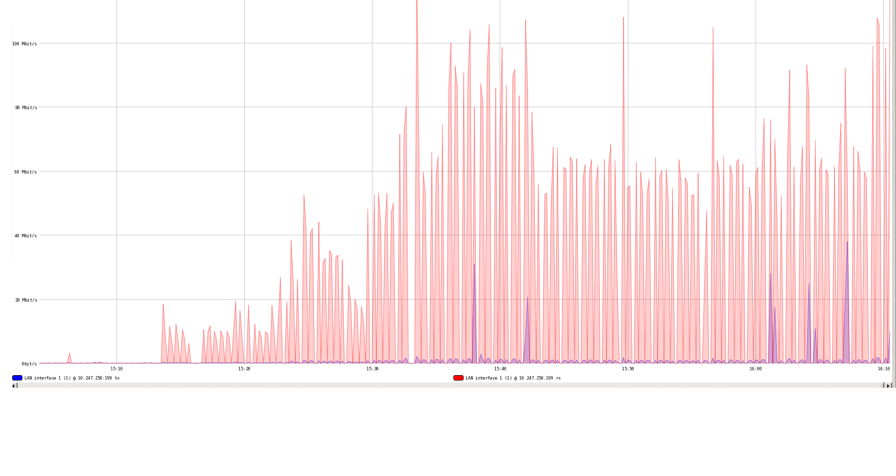

SSD Posted April 28, 2019 Posted April 28, 2019 6 часов назад, slv700 сказал: Это испытания возможности оказания сервиса data+ OTT TV/Video в сетях ШБД оператором связи, у которого микс ШПД и ШБД. Какая синтетика ? Ты идиот? В чистом полем, с генератором , подключили к БС около 9 CPE с тюнерами и телевизорами. Включили HD каналы и сняли загрузку сектора. Вот как это было. Аналогичное можно повторить на мт/убнт. Результат будет похож. Вставить ник Quote

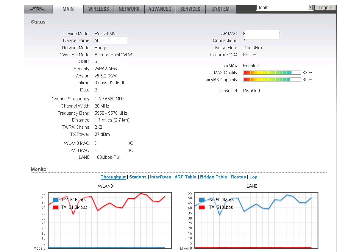

slv700 Posted April 29, 2019 Posted April 29, 2019 16 часов назад, SSD сказал: Аналогичное можно повторить на мт/убнт. Результат будет похож. С этим собственно никто и не спорит. Я уже сказал, что сначала тесты были сделаны на UBNT. Результат вот. Тест на Микротик, без всякого сомнения, показал бы похожий результат. Результаты то похожи, однако есть и ключевые различия, что исследовалось специалистами по радиотехнологиям, OTT сервису, математиками и др. ,целью которого было смоделировать при каких предельных нагрузках можно представлять сервис OTT и насколько параметры протокола OTT по кабелю подходят для радиодоступа на разном оборудовании с разными протоколами доступа. Следует обратить внимание что статистически средняя загрузка сектора Рокет М5 на 7 CPE c 7 каналами HD ( 6-7 Mbps bitrate) составила порядка 50 Mbps. Казалось бы превышен порог загрузки сектора UBNT в малтипойнт. Но фишка то в том, что хоть и все 7 клиентов смотрели ТВ одновременно, но вот закачка блоков видеофайлов происходила последовательнов виде гребенки, что регулировалось поллингом Airmax. То есть не все 7 клиентов одновременно занимали канал. Гребенка закачки видеблоков на Камбиум похожа на гребенку UBNT, но если начать разбираться в деталях , то видно, что закачка OTT Камбиум более эффективна ( почему- долго обьяснять, сами подумайте) и она имеет место быть благодаря разнице в параметрах протоколах TDMA ( разделение закачек между CPE по с фиксированным интервалам времени) и параметрах поллинга Airmaх ( разделении закачек между CPE по макс. фиксированным размерам принятых данных). К чему это приводит при увеличении количества клиентов и тем более на фоне обычной загрузки сектора web трафиком и исследовалось. Однако об этом долго рассказывать, а про выводы я вам сказал. А именно: Cервис OTT в сетях UBNT ( и очевидно МТ) как коммерческую услугу на секторах с рентабельным количеством клиентов ( боле 25-30) предоставлять возможности НЕТ. Cервис OTT ( SD/HD) в сетях Cambium ePMP 1000/2000 доступен как коммерческая услуга при количестве клиентов на сектор до 60 c тарифными планами 10+ Mbps. ЗЫ Заказчик исследований является изначально контент ( TV/Video) провайдером, а уж потом выступает как провайдер доступа в Интернет по кабелю и радио. Поэтому ВСЕМ его абонентам ( а их не одна сотня тысяч ) представляется сервис OTT, то есть эта услуга обязательна и входит в абонплату. Кстати, этот оператор также строит outdoor wifi сети на улицах, площадях, парках ( на каком оборудовании догадайтесь с одного раза :), где люди получают бесплатный доступ ( тариф 10 Mbps) в Интернет и авторизовавшись могут на своих мобильных девайсах смотреть платный контент OTT TV/Video ( цена доступа к контенту что то типа 20 руб в месяц :). И насколько параметры их OTT сервиса оптимизированы под раздачу outdoor/ indoor вайфай - это тоже вопрос, но это уже другая история. Вставить ник Quote
