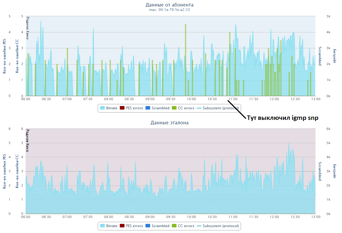

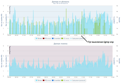

В 01.04.2019 в 12:07, arseniy сказал:
При переключении каналов на STB подписка на переключаемый канал не появляется, на приставке нет картинки, но не все каналы, а хаотично.
Абсолютно такая же проблема. Заменил два свитча 3120 на 2995 - все выходные мудохался со снупингом и рассыпаниями.
1. Снупинг работает как в анекдоте "или встречу или нет". В режиме прокси, без режима прокси наплевать - результат один.
2. Буферов не хватает от слова совсем, пока qos не включил - лагало адово на трафике меньше гига. Выше график за начало дня в выходной, видно что сыпет ошибками, и эта ситуация уже после trust dscp. После этого я уже перевел в режим strict и вроде стало нормально. Вот график в ЧНН от вчера.
3. Если объединять в кольцо vlan с мультикастом, то stp начинает перестраиваться постоянно. Видимо фильтруется bpdu, точнее не фильтруется, а криво снупится. Без снупинга сводить кольца не пробовал, надеюсь ок. Со снупингом валит в кольцевой порт, хотя там некому просить группы.
В саппорт писать смысла не вижу, т.к. поймать проблему со снупингом можно только в реальном сегменте с нормальным трафиком, а не на искусственных тестах в лабе - в лабе всё нормально, а делать свои сети плацдармом для исследований я не хочу.

У меня ко всему прочему поток просто пропадает, выглядит это так:
Apr 02 12:08:28: INFO: Bitrate: 1189 Kbit/s
Apr 02 12:08:29: INFO: Bitrate: 198 Kbit/s
Apr 02 12:08:30: INFO: Bitrate: 0 Kbit/s
Apr 02 12:08:31: INFO: Bitrate: 0 Kbit/s
Apr 02 12:08:32: INFO: Bitrate: 0 Kbit/s
Apr 02 12:08:33: INFO: Bitrate: 1704 Kbit/s
Apr 02 12:08:33: ERROR: CC: PID:0=1 PID:116=1 PID:216=1 PID:316=1
Apr 02 12:08:34: INFO: Bitrate: 1377 Kbit/s
Apr 02 12:08:35: INFO: Bitrate: 1377 Kbit/s
это пройдет после настройки QOS?

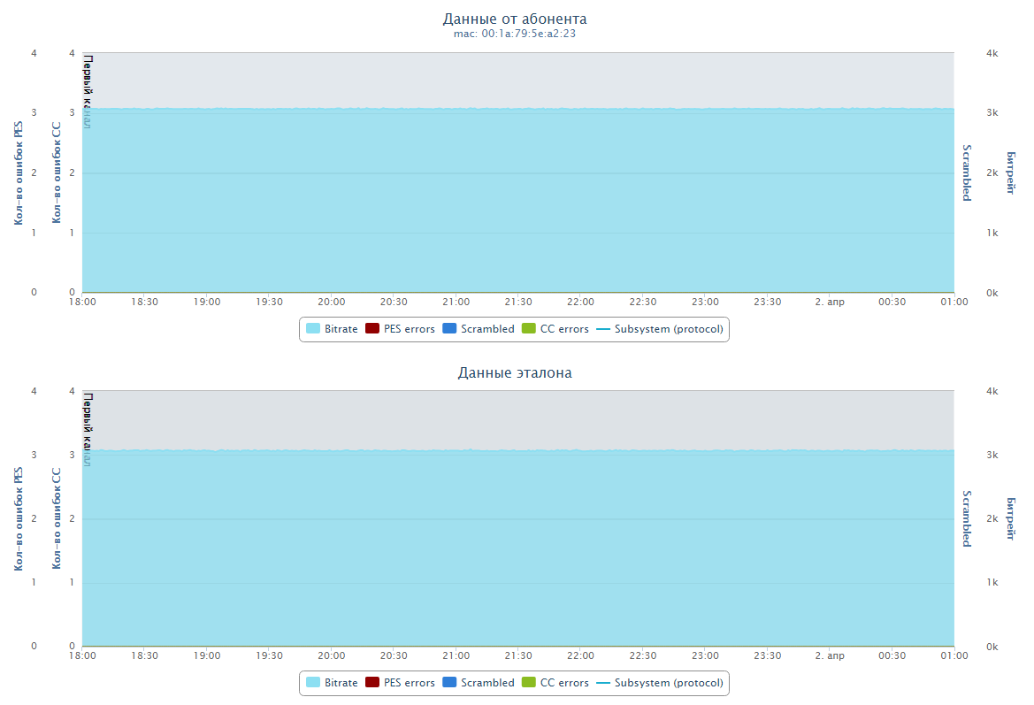

В любом случае "покраску" необходимо делать сразу после источника. У меня это происходит прямо на портах стримеров, далее только доверие. Проверяется просто, вы должны видеть на тестовом клиенте в снифере значение в поле dscp ip-пакета. Это комплексный вопрос, он должен решать проблему переполнения буферов свитчей на всех уровнях иерархии. Т.е. если вам в SNR уже влетает битый поток, из-за того, что он не был приоритезирован, то покраска на SNR не поможет.
Хотя лично у меня, решилось именно путем включения qos на даунлинках, видимо он не успевает именно выбрасывать, так что если у вас нет глобально настроеного qos, то можете попробовать в надеждах, что поток приходит без потерь.
Может софт?

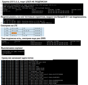

С подписками было тоже самое. И так же выглядело, что подписаться не могу на рандомные группы, а потом могу.
И группы были и все было. Но как потом выяснилось, что было ограничение в 50шт. Посчитал и действительно на SNR было всего 50 групп. Естественно, если одна отпишется, то я смогу смотреть какой то новый канал. Так и было. Эту дичь я тоже не ожидал)
Групп у нас чуть более 200. Поставил 1024 и все заработало.
Без покраски у нас сыпало и на длинках 3120. Трафик около 2Гбит на магистралях.
Покрасил года два назад еще и просто забыл. Да даже если бы там было 100Мбит все равно бы покрасил. Этот мультикаст от каждого чоха разваливается.
Зимой переехал на SNR'ы, и тоже все покрасил сразу.
50 минут назад, semop сказал:
Это я уже знал по опыту с S300, сразу так и было сделано. У меня есть ощущение, что проблема возникает у меня на стыке между Eltex и DCN. Т.к. за 2995 у меня стоят LTE-8X и ловил я проблемы именно на клиентах с них. Но у меня их тупо больше чем на обычных свитчах доступа. Не могу быть уверенным в этом, но проблема точно есть, появилась после замены свитча. И проблема со сходимостью в кольце тоже, а она уже никак с элтексами не увязывается.

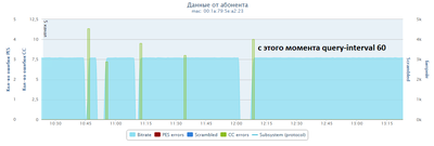

@vurd, да, limit source - это ограничение количества точек входа для группы, значение по умолчанию - 40.
Добавлю, что на случай рассыпаний стоит включить сбор статистики QoS - `mls qos queue statistics enable`.
Если в выводе `show mls qos queue statistics interface e1/0/X` в соответствующей мультикасту очереди будут потери, то наверняка переполняется буфер и необходимо переключить хотя бы верхние очереди (включая очередь с мультикастом) в режим strict.
